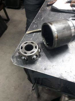

Во внутренний ШРУс на Pajero Sport что можно использовать?
Я купил  LM 47 Langzeitfett + MoS2 от Ликвимолли, но у него предел -30, ездить приходится и в -40, полистал темку  - оказывается есть смазки и для более низких Т.
Знаток - что оптимально для ШРУСа (фото конструктва прилагаю) из достпного для заказа сейчас на рынке?
Спасибо.
Наружный по конструктиву такой же. Думаю туда же аналогичную смазку что во внутренний....
Найти синтетические доступные для приобретения смазки с молибденом с приемлемой вязкостью - проблема, мне так кажется.
Red Line CV2 (цена),  Molykote G-4700(цена).
Дёшево и сердито не получается.
Мицубиши ( NTN ) во внутренний шарнир этого типа в оригинале применяет смазки без дисульфида молибдена - поэтому именно для внутреннего шарнира допустимо применить , к примеру , Chevron Ulti-Plex synthetic grease EP 1.5 ... А вот в наружные Рцеппы Вашего авто уже действительно нужны смазки типа Red-Line Cv2 ( Моликот G-4700 , Вы все равно нигде не купите )...

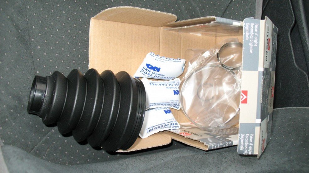

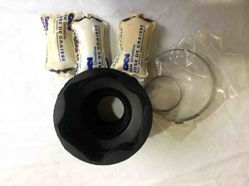

Вопрос на смекалку: одинаковая ли смазка в оригинальных комплектах внутреннего и внешнего ШРУС Citroen?
Номера оригиналов: 3287A6 - внутренний (2-е и 3-е фото)
                                         3293C4 - внешний (1-е фото)
Размер пакетов и надписи на них идентичны.
Если смазка одинаковая, то получается что в трипод использовать оригинальную смазку нельзя.
Изменено пользователем mt13
15 минут назад, mt13 сказал:
Не факт! Возможно что для внешнего тоже положили смазку без молибдена,либо в ней органический молибден
Т.е. вы рекомендуете довериться производителю?
Ремарка. Для Citroen приводные валы и соответственно пыльники делает GKN. Так вот в ремкомплект пыльника для трипода GKN кладет пакетики смазки  с молибденом!!! Приобретались мной лично, т.к. ремкомплекты были дешевле оригинала на процентов 20. Когда пришли заказанные ремкомплекты на обе стороны и я увидел комплект, пришлось покупать еще и смазку VAG'скую, чтобы заложить вместо комплектной. По цене вышло дороже оригинального на 20%. Вот и стою перед выбором.
А что без молибдена нормально будут работать внешние ШРУС? Или в трипод можно использовать смазки с органическим молибденом? Не очень понял ваше высказывание...
