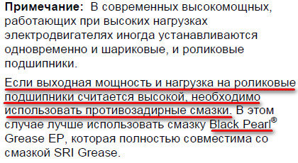

To: Screwdriver78 и tesloil - доводы принимаются.
Действительно, в техническом описании к SRI есть Примечание: "Если выходная мощность и нагрузка на роликовые подшипники считается высокой, необходимо использовать противозадирные смазки. В этом случае лучше использовать смазку Black Pearl® Grease EP, которая полностью совместима со смазкой SRI Grease".
Так же нагрузка сваривания в 163 кг. у SRI не самая выдающаяся.
Скрин выдержки из офиц. документа технической информации по Chevron SRI:
Таким образом получаем, что для внутреннего ШРУС из недорогих и повсеместно доступных смазок приоритет за Chevron BLACK PEARL Grease EP2. ))
