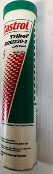

На эмех есть Castrol Tribol GR 4020, от Castrol Optimol, с органомолибденом. Приходит свежая от июля 21го. Ввезена через белоруссию к нам.
Wingedawe И триподы и DOJ (шариковые внутренние шрус) и во внешние. Универсальный продукт, раньше до ребрендинга на ней прямо было написано 'for cv joints'. Жаль не синтетика, но смазок с органомолибденом в рознице практически нет.

Подскажите пожалуйста аналог тойотовской смазке артикул 9099-94154 для внутреннего трипоидного ШРУСа с игольчатыми подшипниками. Авто Приус 20-ка 2007 года выпуска. Пыльник родной, из тойотовского ремкомплекта, эксплуатируется я средней полосе России. За идеалом не гонюсь, главное - характеристики смазки не хуже заводкой + сохранность пыльника, а так же, в свете текущего момента, разумный ценник.
Из не дорогих наткнулся на такую - https://smazka.ru/shop/смазка-для-трипоидного-шруса/ но терзают смутные сомнения...
