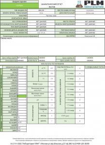

14 мая 201610 г Закреплён Mobil Super 3000 x1 5W-40 свежее - подозреваемое в подделке за анализ спасибо форумчанину rapsan Mobil Super 3000 x1 5W-40 свежее.pdf
14 мая 201610 г Оригинал 100%. Ч.т.д. http://www.oil-club.ru/forum/topic/22690-mobil-5w-40-interesnyj/ Изменено 14 мая 201610 г пользователем Dimmy
14 мая 201610 г Автор Да это оригинал 1) инфинеум пакет присадок узнаваемый по бору 75. 2) вязкость узнаваемая 13.6 3) щелочное 10 - как и должно быть у этого мобил. 4) не высокое содержание фосфора. Для сравнения. Mobil Super 3000 x1 5W-40 свежее Mobil Super 3000 x1 5W-40 свежее
15 мая 201610 г Ребята поддельщики очень сильно усовершенствовались в последнее время. Для точного определения нужно обязательно НОАК и ЦЦС делать.
16 мая 201610 г Автор Для полного счастья да - ССS надо согласен Но тут намеки есть что это оригинал - согласитесь. Подделки выдает не та вязкость, кремния куча в составе, пакет не инфинеум а дешевка какая то...
16 мая 201610 г @torcon, У поддельщиков и доступ к любым пакетам есть и к базе. Сейчас уже делают по верхней границе стандартов и на правильных пакетах. Зарабатывают на разнице в брендовой стоимости. Научили мы их:-(
16 мая 201610 г @torcon, У поддельщиков и доступ к любым пакетам есть и к базе. Сейчас уже делают по верхней границе стандартов и на правильных пакетах. Зарабатывают на разнице в брендовой стоимости. Научили мы их:-( Если подделка будет = оригиналу мобил по пакету присадок и всем другим характеристикам, смысл брать оригинал, полное импортозамещение и цена ниже
16 мая 201610 г У поддельщиков и доступ к любым пакетам есть и к базе. Нет у них никаких пакетов. Есть готовые дешевые масла, которые льют вместо дорогих.
16 мая 201610 г Нет у них никаких пакетов. Есть готовые дешевые масла, которые льют вместо дорогих. По сути в поддельные канистры можно лить узавтоойл 5w-40, ни одна лаба не просечет, что это палево и ни один владелец не поймет
