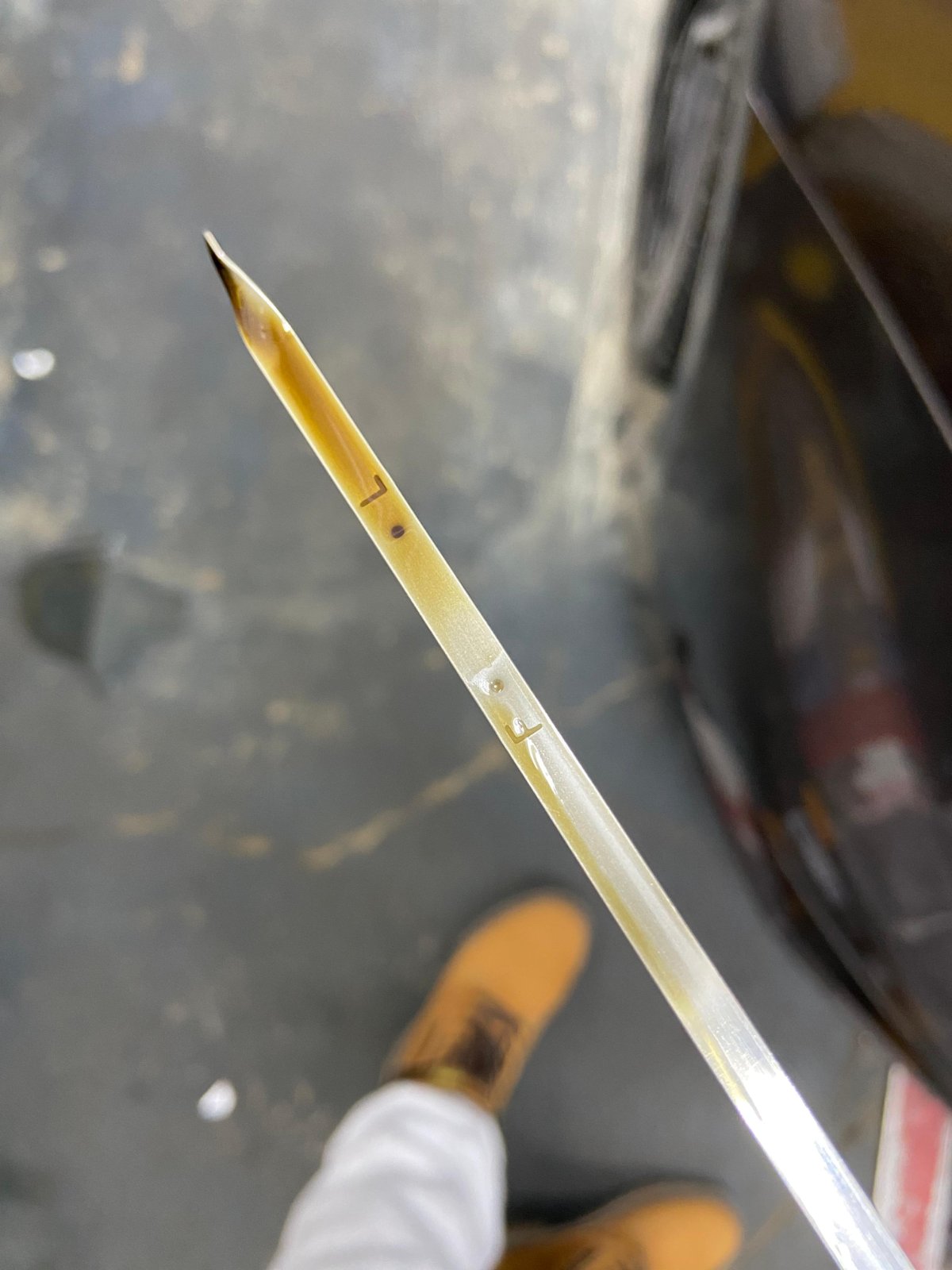

Итоговый отчёт по маслу S-Oil red9 5w30 SP.... что то там дальше :D
Общий пробег на масле - 4502 км/ 186:47 м.ч. IMG-20240117-WA0004.thumb.jpg.ed21f806e6cbb2edb1bd5fad6e7f020d.jpgПодлито рекордное из моих так сказать "испытуемых" масел в объёме 1.2 литра :Cherna-facepalm:
При замене масло былоIMG-20240117-WA0005.thumb.jpg.41ec10f8b271c721ae8e4a4fa153e921.jpg практически уровень....вообщем как то так )
Залито масло  IMG-20240117-WA0010.thumb.jpg.32babad37c7701cef5a92f7f21939db9.jpgчто из этого выйдет покажет время :pardon:
Изменено пользователем Morok
Morok Мне Oil red9 5w30 SP не понравилось..пробовал 2 раза (сливал через 3тысячи оба раза), 4тыс. назад залил XPRO2 5W-30 GF-6A - отличное масло, я доволен, вчера проверил уровень - на месте, светлое на щупе (пробег трасса, средняя скорость 51.5, обороты не выше 4000). На пробу взял А5/А7 (партию 12л.), тоже скоро залью))))
