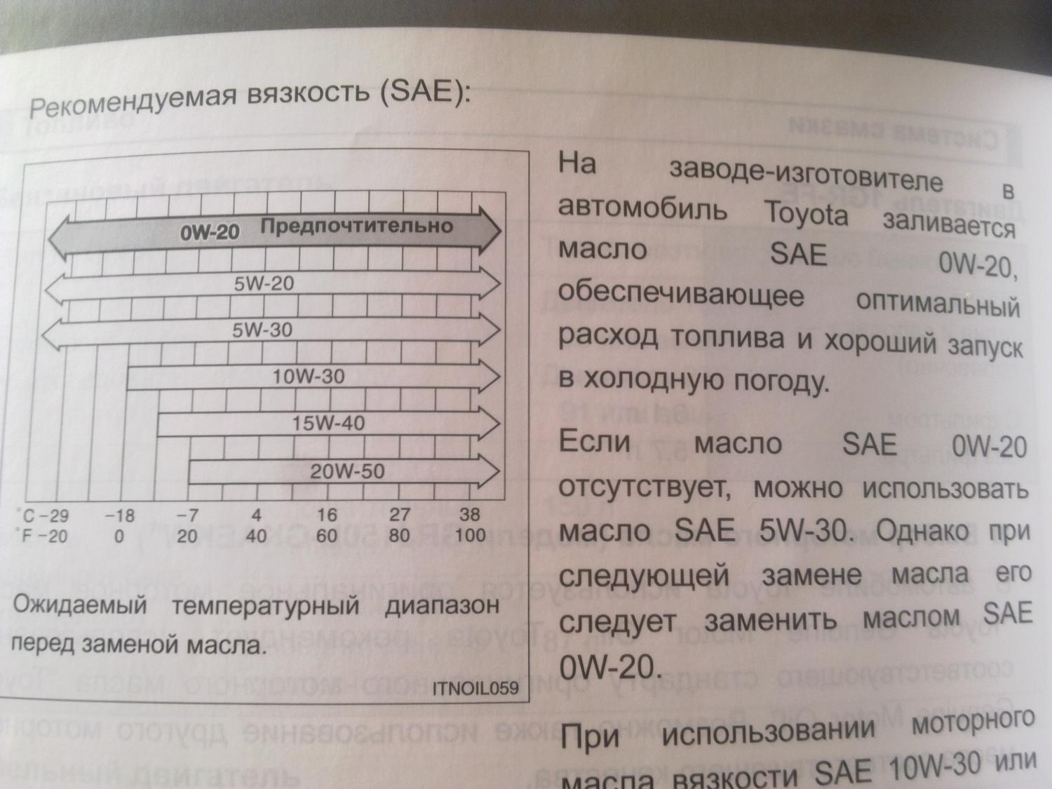

Выше вкладывал фото из мурзилки на Прадо. Для этого двигателя рекомендуется как предпочтильное именно 0-20. Да же на заводе заливается масло с такой вязкостью.
у меня Диллерский 2,7 там указано,что  5w30 предпочтительно, но также есть стрелочки на картинке ,в каких диапазонах работают 0w20 и 5w20 - так вот они все работают судя по картинке в одинаковых диапазонах t , а вот на 4,0л так и указано,что предпочтительно именно 0w20

именно в этот 1GR-FE Single VVT-i 249лс рекомендуется 5W-20 в японии. 0W-20 я на самом деле не встречал, но может где то есть. НО есть новая версия 1GR-FE Dual VVT-i 286лс на 150х прадиках- там 0W-20 уже в рекомендациях. А двигатель убийца и вязкостью это никак не определяется :)
Вот есть убитые им масла 5W-30 и 0W-30 - все по мануалу. Там ведь не вязкость убивается, а щелочное быстро срабатывается из-за большого количества топливо-воздушной смеси, прошедшей через двигатель с маленьким картером. post-2-0-98138500-1448890455.gif
От какого года мануал в котором для 2,7 рекомендуется 5-30. У меня от 13г. Там таких рекомендаций нет.
2012г. вот рекомендация для 2tr-fe,типа если залили 10w30 , то сливайте и заливайте 5w30 и жиже(могли бы настоять на w20,но всё-таки пишут про 5w30)
Изменено пользователем наиль
вот рекомендация для 1GR-fe , получается 4.0 заточен под 0w20, а 2.7 типа предпочтительнее 5w30,но можно и w20, зависит от региона/страны эксплуатации авто...
Вот мануал к диллерской королле 2006г рекомендации для двигателей 1.6 (3ZZ) и 1.4(4ZZ ) тут вообще про w20 ни слова,как будто их и не существует!кто знает почему? на верхней картинке видно, что 5w30 универсальная вязкость и рабочий диапозон от  -29 до + 38 , а по второй картинке оно типа работает -38 до +10  :DD  не понятно короче как они там рекомендуют ,но вторая не для моего двигателя,поэтому меня она мало интересует....
Короче: в мануале к прадику есть указание лить масла w20 - значит можно смело лить , а вот на короллу таких вязкостей - нет , это значит ,что нельзя их использовать? как бы эти движки 1.6 (3ZZ) и 1.4(4ZZ ) я не видел на авто идущих на внутренний японский рынок может из-за этого??? кто что думает?
Там написано: "используйте масло 5w30 или жиже". Т.е. 5w30 или 0-5w20. Где написано, что рекомендовано использовать именно 5w30?
