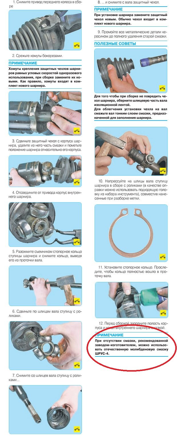

Русская версия инструкции к этой Королле рушит все знания о смазках в трипод. п12 я выделил.
3 минуты назад, Ё}I{ИК сказал:
Это не похоже на русскую версию инструкции.
Скорее, это чей-то вариант инструкции по ремонту не имеющий к Тойоте отношения.
