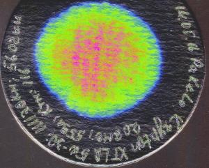

1) Pakelo Krypton XT LA 5W-30 C3
2) Nissan X-Trail (MR20DE)
3) Общий пробег 106498km
4) Пробег на масле на момент взятия пробы 930км, трасса/город - 0%/100%
5) Сезон эксплуатации масла - апрель
6) Моточасы 36мч
7) Израсходованное топливо 91л бензина АИ-92 класс 5 от Лукойла с Пермского НПЗ на 4.8литра залитого масла. Ктм=19
8) Проба взята с прогретого двигателя, сушилась 24 часа в квартире.
Пока сказать особо нечего, главное без эксцессов. Всё в стадии формирования.

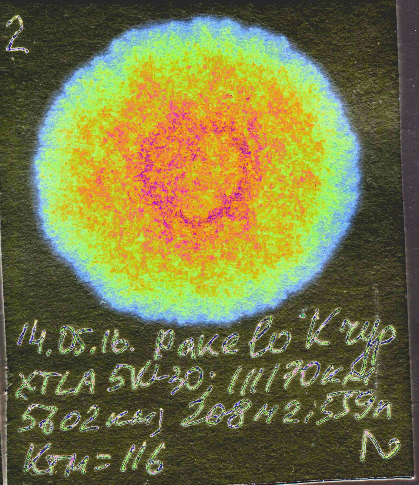

3) Общий пробег 111170km
4) Пробег на масле на момент взятия пробы 5602км, трасса/город -30%/70%
5) Сезон эксплуатации масла - апрель-май
6) Моточасы 208мч
7) Израсходованное топливо 559л бензина АИ-92 класс 5 от Лукойла с Пермского НПЗ на 4.8литра залитого масла. Ктм=116
8) Проба взята с прогретого двигателя, сушилась 23 часа в квартире.
:down:  Даже и не знаю, стоит ли дальше катать.
Для сравнения капельные пробы на других маслах при тех же пробегах, но в более плохих условиях: 1, 2, 3.

моё имхо, там уже явный перекат
@igork, у тебя км быстро наматываются, катай ещё, ради эксперимента.
Игорь что думаешь там? Минералочка 1 группы для дешевочки? :) Может еще правда быть топливо, на стихийных не заправлялся, никуда не ездил? А сканер, метод фото, настройки значит не менялись?
Как так капля изменилась кардинально....
В принципе ты "свой долг" выполнил, пробег уже накатал дотяни до 6000км и шли на анализ.

@igork,Малозольник С3 он и в Африке таким останется для "азиатов" - то есть никчемным и бесполезным.
Но ради "посмотреть как оно" - опыт и знания.
Странные капли у С3 масел, посмотри мои капли на еврол, тоже самое по виду (при чем именно 5w30, у 5w40 всё стандартно), а анализ ничего плохого не показал http://www.oil-club.ru/forum/topic/23643-eurol-fluence-dxs-5w-30-na-skoda-yeti-posle-5297km/
Изменено пользователем Зеленоградец
Не пинайте! Может глупость скажу, но мне каэтся если рекомендации производителя лить АЗ, то картина капли для СЗ понятна. Урезанный пакет присадок (антикоррозионные диспергенты и антикоагуляны) не справляется и отсюда при внешней  чистоте капли, пятно расплывается и щелочное падает к пяти тысячам пробега. По сути масло которое призвано минимизировать загрязнение на таком интервале может начать засирать мотор.
Видимо размазанное центральное ядро в капельных пробах масел ACEA C2/C3 - норма.
У меня Shell HU ECT C2/C3 0w-30 при внешней чистоте капли тоже ничего хорошего не показал.
Сейчас почти 1000 км наездил на Uzautooil 5w-30 A5, скоро сделаю капельную пробу.
Не глупость - всё так и есть, лабораторные анализы данный факт подтверждают.
