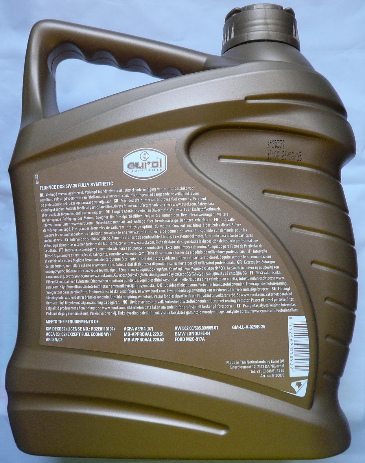

Eurol Fluence DXS 5W-30 на Skoda Yeti после 5297км.
Масло: Eurol Fluence DXS 5W30 API SN (партия от 21.09.2015, предоставлено в рамках акции офиц. представителем Eurol-shop.ru)
