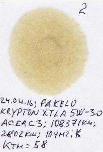

igork 3 312 Опубликовано: 25 апреля 2016 Автор Поделиться Опубликовано: 25 апреля 2016 Продолжим капать. 1) Pakelo Krypton XT LA 5W-30 C32) Nissan X-Trail (MR20DE)3) Общий пробег 108371km4) Пробег на масле на момент взятия пробы 2802км, трасса/город -15%/85%5) Сезон эксплуатации масла - апрель6) Моточасы 104мч7) Израсходованное топливо 280л бензина АИ-92 класс 5 от Лукойла с Пермского НПЗ на 4.8литра залитого масла. Ктм=588) Проба взята с прогретого двигателя, сушилась 24 часа в квартире. Пи-ли-я. :bw: 3 Цитата Ссылка на сообщение Поделиться на других сайтах

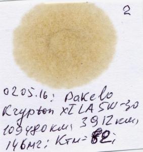

igork 3 312 Опубликовано: 3 мая 2016 Автор Поделиться Опубликовано: 3 мая 2016 (изменено) Продолжим. 1) Pakelo Krypton XT LA 5W-30 C32) Nissan X-Trail (MR20DE)3) Общий пробег 109480km4) Пробег на масле на момент взятия пробы 3912км, трасса/город -20%/80%5) Сезон эксплуатации масла - апрель6) Моточасы 146мч7) Израсходованное топливо 393л бензина АИ-92 класс 5 от Лукойла с Пермского НПЗ на 4.8литра залитого масла. Ктм=828) Проба взята с прогретого двигателя, сушилась 22 часа в квартире. :bw: Изменено 3 мая 2016 пользователем igork 2 Цитата Ссылка на сообщение Поделиться на других сайтах
Дмитрий_ 4 477 Опубликовано: 3 мая 2016 Поделиться Опубликовано: 3 мая 2016 что тебя удивляет? 0 Цитата Ссылка на сообщение Поделиться на других сайтах

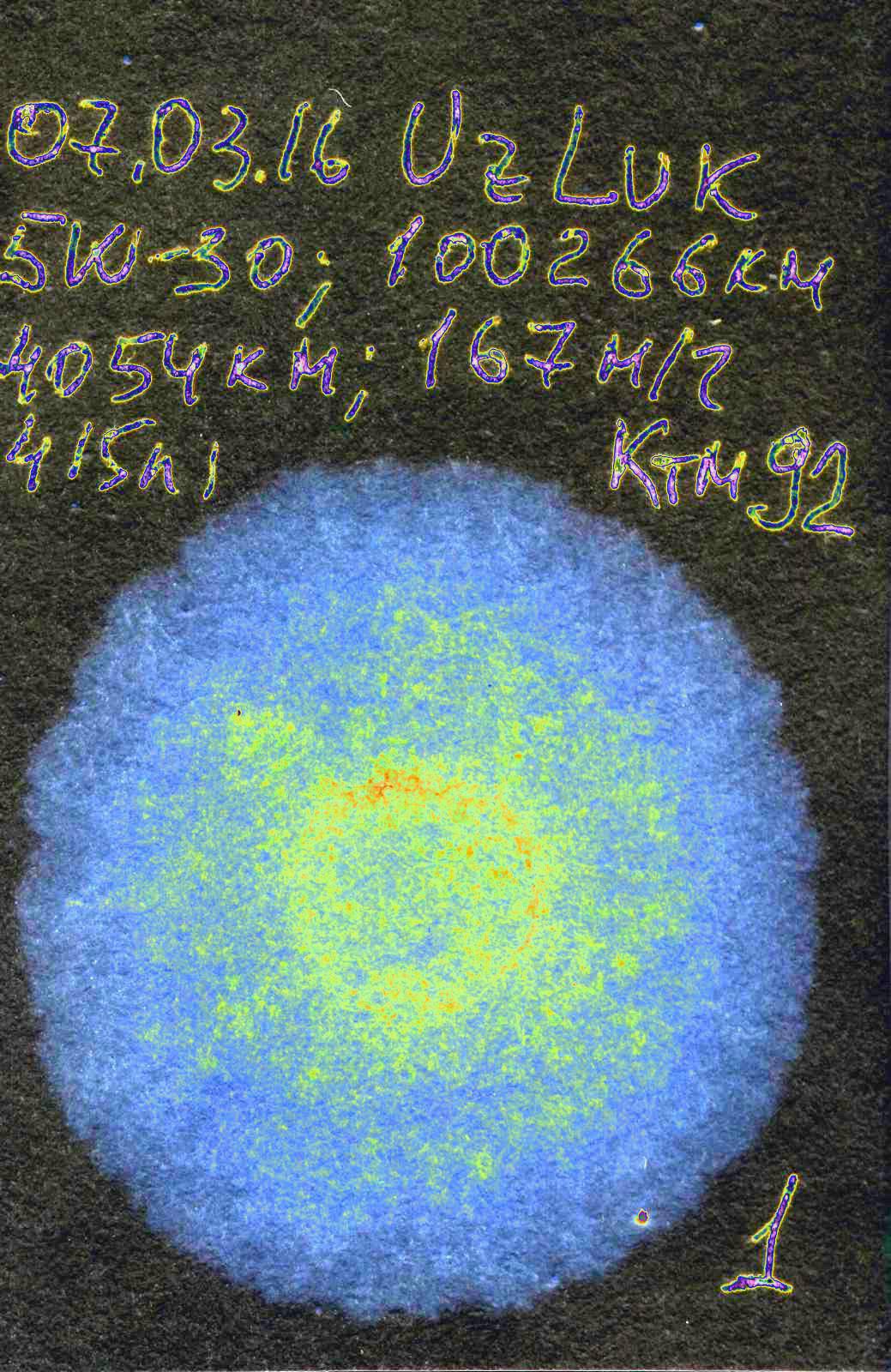

igork 3 312 Опубликовано: 3 мая 2016 Автор Поделиться Опубликовано: 3 мая 2016 (изменено) Сравни1, сравни2 с Узлуком на том же пробеге. Сравни с YACCO на то же пробеге. Изменено 3 мая 2016 пользователем igork 0 Цитата Ссылка на сообщение Поделиться на других сайтах
Дмитрий_ 4 477 Опубликовано: 3 мая 2016 Поделиться Опубликовано: 3 мая 2016 (изменено) Уже сравнивал. Хочется от тебя услышать выводы Изменено 3 мая 2016 пользователем Дмитрий_ 0 Цитата Ссылка на сообщение Поделиться на других сайтах
torcon 64 424 Опубликовано: 3 мая 2016 Поделиться Опубликовано: 3 мая 2016 моточасов меньше города меньше литров топлива меньше вот ядро и не сформировалось. Нормально вроде все. 0 Цитата Ссылка на сообщение Поделиться на других сайтах
igork 3 312 Опубликовано: 3 мая 2016 Автор Поделиться Опубликовано: 3 мая 2016 (изменено) Сравни1 - 4054км пробег на масле, 167мч, топливо 415литров, город -100%, фераль-март(то бишь ещё зима), масла 4.5 литра. Сравни2 - 3136км пробег на масле, 140мч, топливо 334литров, город -100%, октябрь, масла 4.5литра Сравни3 - 3100км пробег на масле, 161мч, топливо 407литров, город -100%, зима, масла 4.6литра Вот ещё для сравнения United 0W-20 - 3478км пробег на масле, 149мч, топливо 384литров, город -80%, зима, масла 4.55литра Pakelo - 3912км пробег на масле, 146мч, топливо 393литров, город -80%, весна, масла 4.8литра Извини @torcon, но я не вижу, что Pakelo находится в более жёстких условиях по сравнению с другими маслами. Все цифры сравнимы. Но его капельная проба при этом очень проигрывает другим маслам. У Pakelo ядро формируется с параллельным его распылением в зону диффузии, что сейчас уже и видно. О зоне чистого масла я вообще молчу. У других масел на таком пробеге я такого не видел, что и показывает сравнение капельных проб. Тем не менее продолжаем кататься и наблюдать. Изменено 3 мая 2016 пользователем igork 0 Цитата Ссылка на сообщение Поделиться на других сайтах
Frimen81 3 Опубликовано: 3 мая 2016 Поделиться Опубликовано: 3 мая 2016 Согласен. Странно как то. YACCO в этом плане очень даже. Хотя разобраться бы в вопросе подробнее. Получается что растворенная взвесь в этом масле имеет более мелкую дисперсию и проникает по бумаге дальше? 0 Цитата Ссылка на сообщение Поделиться на других сайтах
realmix 23 Опубликовано: 3 мая 2016 Поделиться Опубликовано: 3 мая 2016 Да ну @igork, фигня какая то. Вы же этих проб переделали небось на целую пачку офисной бумаги. И вряд ли Вы у себя найдёте пробу на таком же пробеге практически без ядра. С маслом явно что то не то 0 Цитата Ссылка на сообщение Поделиться на других сайтах
torcon 64 424 Опубликовано: 4 мая 2016 Поделиться Опубликовано: 4 мая 2016 @igork, Взял сравнил в чем разница не понял Ядро не сформировано еще даже. Куда смотреть то? Зону вокруг ядра может? 0 Цитата Ссылка на сообщение Поделиться на других сайтах
igork 3 312 Опубликовано: 4 мая 2016 Автор Поделиться Опубликовано: 4 мая 2016 Я так сравниваю и вижу разницу. 0 Цитата Ссылка на сообщение Поделиться на других сайтах
torcon 64 424 Опубликовано: 4 мая 2016 Поделиться Опубликовано: 4 мая 2016 вон оно че, не догадался. 0 Цитата Ссылка на сообщение Поделиться на других сайтах
Zamok 651 Опубликовано: 4 мая 2016 Поделиться Опубликовано: 4 мая 2016 (изменено) А по Пакело анализ отработки будет, интересно будет взглянуть? Если у меня почти всегда вот так ядро формируется, то у Игоря впервые. Изменено 4 мая 2016 пользователем Zamok 0 Цитата Ссылка на сообщение Поделиться на других сайтах
torcon 64 424 Опубликовано: 4 мая 2016 Поделиться Опубликовано: 4 мая 2016 По моему нет... не было у них такого желания. Только отчеты. Условия надо почитать освежить. Получается масло как то быстро постарело по капле, сгустки появились вокруг ядра? Igork заправка та же? Надо бы на анализ эту отработку как то послать Игорь. 0 Цитата Ссылка на сообщение Поделиться на других сайтах
