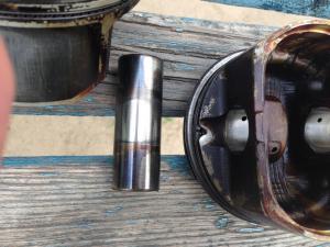

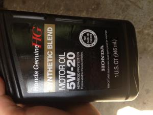

Всем привет! Давно тут не появлялся. Сделали мне капиталку. Движок шепчет. По маслу, мастера на СТО залили мне Honda 5w20 на обкатку. Через 1,5 ткм заменили на такое же. Во время замены масла после обкатки, слитое масло было светлое, светлое. Сейчас близится очередная замена, по часам теперь слежу за маслом, и 200 часов уже позади. Привязки к СТО уже нет, поэтому выбор масла снова актуален. Приглянулось мне S-Oil Red1 0w20, есть возможность по хорошей цене его взять. Да, собственно, весь S-Oil доступен. А на 20ке мне понравилось, и движку вроде как легче, бодрее что ли, и охлаждает лучше. Я это заметил по ГБО, настройки те же, включается оно на 40 градусах, и момент включения теперь происходит чуть позже, чем было на 30 и 40 вязкости. Успеваю выехать со двора и проехать несколько сотен метров, а раньше еще во дворе включалось. Прогреваться стала дольше. Из этого делаю вывод, что 20ка чуть лучше отводит тепло. Ну и тут же вычитал мнение, что большой разницы в 5-х нет, поэтому и смотрю в сторону 0w20. Что посоветуете?
П.С. пара фоток старой поршневой.
