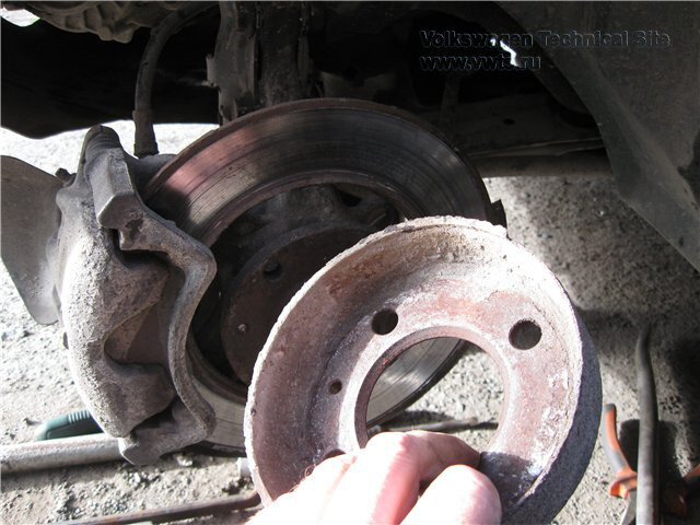

 Еще один метод уменьшения массы – не менять раньше срока тормозные диски. Металл на них истончается, тоже легчают. Да, оговорена минимально допустимая толщина. При ней можно тормозные колодки стачивать почти до железа, и они не заклинят; можно тормозить как на ралли, и тормоза не перегреются, можно после торможения сразу влететь в лужу, и диски не деформируются. Но ведь все в меру. В пределах разумного. Если не выходить за разумные пределы, можно и тормозные диски чуть дольше эксплуатировать, просто чуть раньше менять тормозные колодки, тормозить двигателем, для лучшего теплоотвода очищать от грязи посадочные места ступицы и колесного диска.

Я вполне серьезно. Понимаете, минус 1 кг с каждого колеса дают гораздо больший эффект, чем минус 4 кг из багажника. Уменьшается так называемая, неподрессоренная  масса. А износ протектора и снижение массы по окружности шины дает максимальный эффект - снижается к тому же момент инерции при раскручивании колеса.
Еще раз повторю, не призываю эксплуатировать тормозные диски до состояния фольги, кода их тормозные колодки отрывают от ступицы.

Не соглашусь с Вами. В-первых, тормозная система,колодки,диски должны быть максимально в идеальном состоянии - по толщине ближе к новым. Это такая же безопасность как и свежие новые шины. В-вторых, лучший способ уменьшить вес шин перейти на минимальный радиус, который рекомендует производитель + поставить штамповку вместо литья. В-третьих, не пойму зачем Вам уменьшать штатный вес "рулёжки"? Если она новая некомфортно рулилась, так зачем ее покупали? Не дай Бог такого как Вы на лысачах и без тормозов встретить на дороге.
