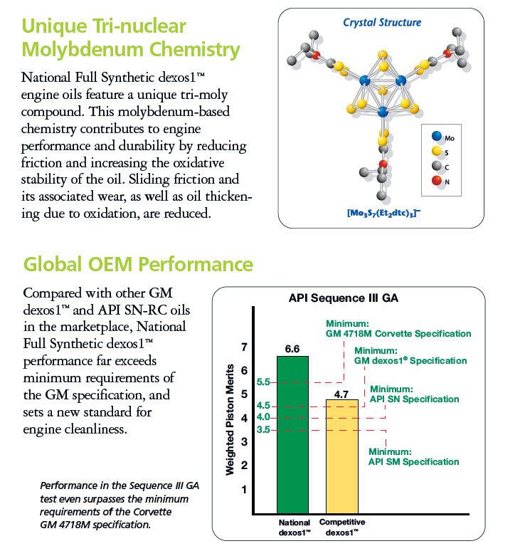

Dexos1 (который HTO-6 турбо хонды)
Compared with other GM dexos1™ and API SN-RC oils in the marketplace, National Full Synthetic dexos1™ performance far exceeds minimum requirements of the GM specification, and sets a new standard for engine cleanliness.
По сравнению с другими dexos1 ™ и API SN-RC масел GM на рынке, Национальный Полная производительность Синтетические dexos1 ™ значительно превышает минимальные требования спецификации GM, и устанавливает новый стандарт чистоты двигателя.

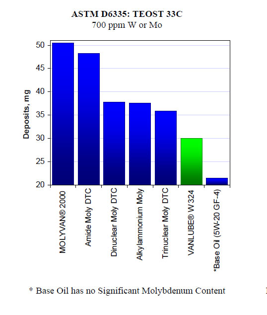

из присадки Vanderbilt Vanlube W-324 (не молибден)
Отсюда понятно что самый чистый трехядерный молибден который в Ilsac GF-5 и Dexos1 и тусуется... Двухядерный не сильно то и хуже.
Короче Cupper рулит :D любое базовое масло без присадок рулит...

Так это Molyvan уже от Vanderbilt - там вообще эстер молибдат какой то, чего то они там растворили... не ясно сам еще не изучил ибо инфы то нуль от них :) Все запатентованная скрытая названиями секретка...
