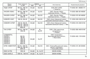

Считаю можно, даже раз в 8-10 тыс. Езда по трассе - легкий режим эксплуатации - нет старт-стопов.
Мануал пишет древние допуски API SG - это говорит о том, что высшую API SN можно использовать вполне.
По трассе летом лучше будет 10W-30 :) Можешь и его в дело пустить..
Данил. Тут дело не в древних допксках а в высокотемпературной вязкости динамического сдвига при 150 град.
Для ваза( из за гуляющих и нестабильных зазоров) она должна быть > 3.5.
Даже не смотря на SN.
Профикс это чисто азиатское масло с номинальным допуском по азиатскому рынку SN и GF-5 илсск ( ну шоб все брали.тут в Азии ;-)) что сразу косвенно показывает что HTTP здесь меньше 3.5
