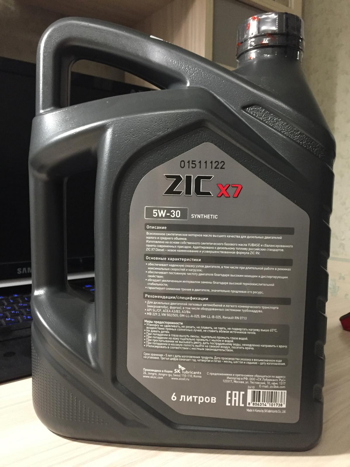

Популярное сообщение torcon 64 144 Опубликовано: 9 декабря 2014 Популярное сообщение Поделиться Опубликовано: 9 декабря 2014 ZIC X7 Diesel 5W-30 Спецификации: API SL/CF, ACEA A3/B3, A3/B4, MB 229.3, VW 502.00/505.00, Opel GM-LL-A-025, Opel GM-LL-B-025, Renault RN 0710 Техническая документация: 2610-tds-tekhnicheskoe-opisanie-rus-zic-x7-diesel-5w_30.pdf Артикулы для заказа в интернет магазинах: 132610 - ZIC X7 DIESEL 5W-30 1L 162610 - ZIC X7 DIESEL 5W-30 4L 172610 - ZIC X7 DIESEL 5W-30 6L 192610 - ZIC X7 DIESEL 5W-30 20L 202610 - ZIC X7 DIESEL 5W-30 200L Лабораторные анализы - Свежие - VOA oil-club.ru ZIC X7 Diesel 5W-30 Лабораторные анализы - Отработка - UOA oil-club.ru ZIC X7 Diesel 5W-30 отработка на Kia Mohave 3.0 TDI после 5800км ZIC X7 Diesel 5W-30 API SL/CF отработка на Toyota Land Cruiser-76 после 9500 км 6 Цитата Ссылка на сообщение Поделиться на других сайтах
