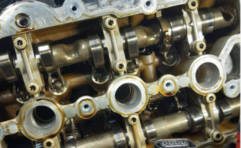

А моторчик то не совсем чистый... Не метал в ваннах под РВ, а налет какой-то? Или мне кажется?
масло очень хорошо моет. поехал менять в местный Партнер-Авто-М1. Заменили , но перелили.Ну не проехал и 50 км наверное и в гараже, что бы не ехать обратно вытащил шприцом через трубку от капельницы. отлил 0,5л. По моему дВС перелили 0,4л получается. обычная заливка 2,9л и в канистре осталось 1л по ее рискам. все перелил в бутылочку в процессе и теперь чото .....ну и на всякий случай нового налил для сравнения...

AliBaba , а что было до этого, с какими интервалами? А может вам просто не до конца слили?
