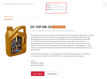

Подбор на оф сайте предлагает 0-30 image.thumb.png.bbc744fe6f5038e7a226ba6ff518731a.png но хочется тихого мотора , не повредит моей барбухаке ZIC FE 5-30?
