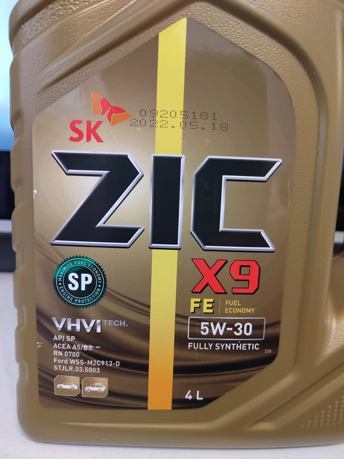

Читал тут на форуме, что масла а5/в5 не получают выше API SL из-за фосфора. А сейчас оно SP и а5/в5.
Андрей2021 хде, я че то не увидел на сайте сп???
1 час назад, Дюпелёк сказал:
Вот новая канистра этого масла. SP есть. На сайте муть какая-то.
Изменено пользователем Vaitek
Мне кажется, что в спецификациях на канистре в основном не допуски, а некие соответствия (ну как минимум для фордовской). Вроде не бывает так, чтобы одновременно SP и Ford 913-D. И если в самом деле щелочное и зола соответствуют описанию, то SP скорее да, а 913-D скорее нет. Ну а RN0700 он более гибкий, думаю вполне себе может быть. Для моего ренаульта сойдёт, если не перекатывать :)
В любом случае масло интересное должно быть. А за такую цену из приличного импорта альтернатив особо нет.
Изменено пользователем Filyan

П. С. Посмотрел фото новой канистры, SP и А5, это интересно.
Франкинштейн в действии.

Я на сайте и не смотрел. На канистре увидел. Не могут же поддельщики так заморачиваться.

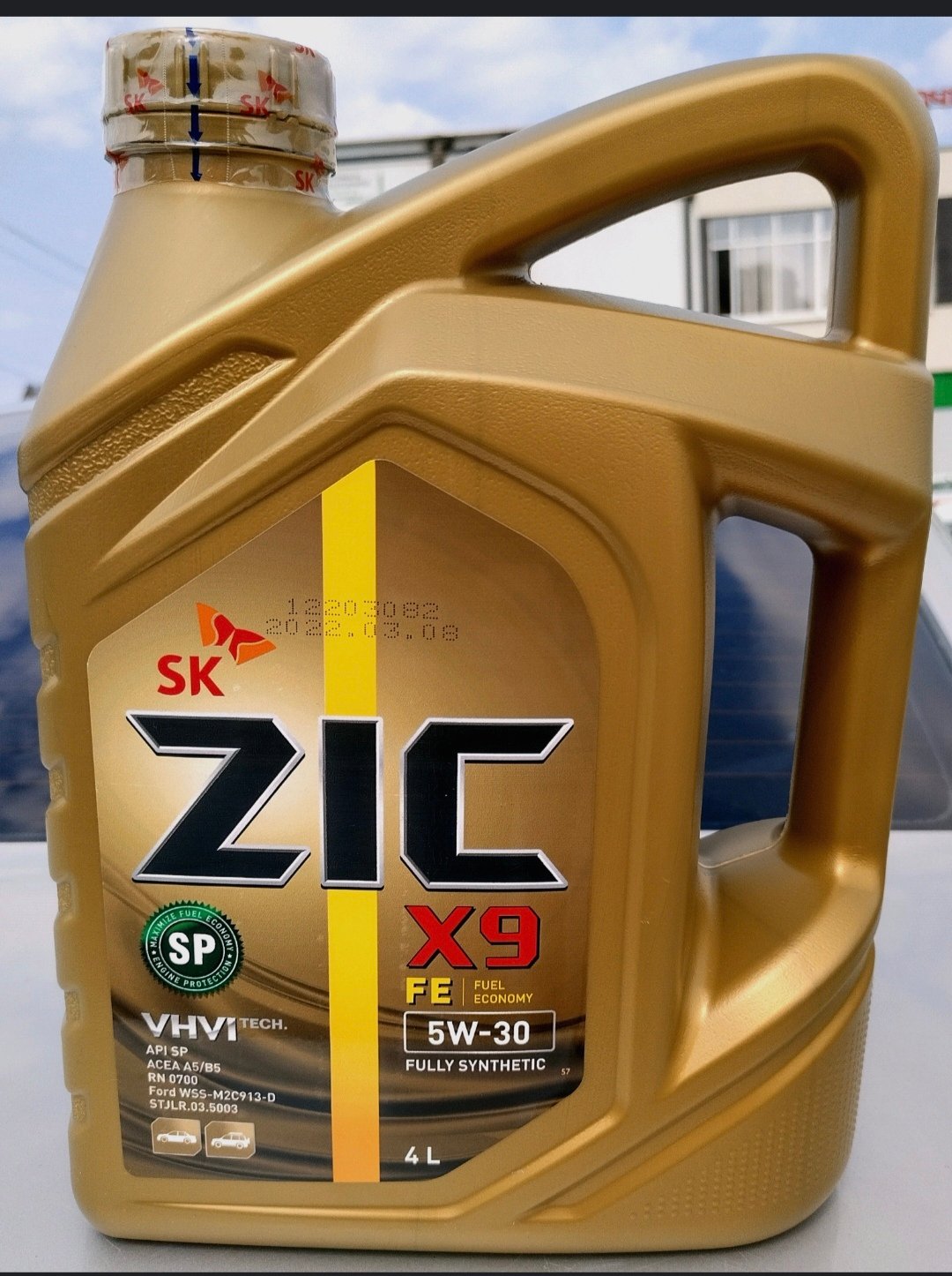

5 часов назад, Filyan сказал:
Всё ж таки раньше была Германия, а теперь Корея
Я это масло 4-й год лью и за все время маде ин джермани один раз только пришло. Завод в шольцландии вроде как сгорел:pardon:

Взял на пробу на следующую замену. Покупал в яндексе у поставщика яндекс. Привозят свежак с новой спецификацией SP.

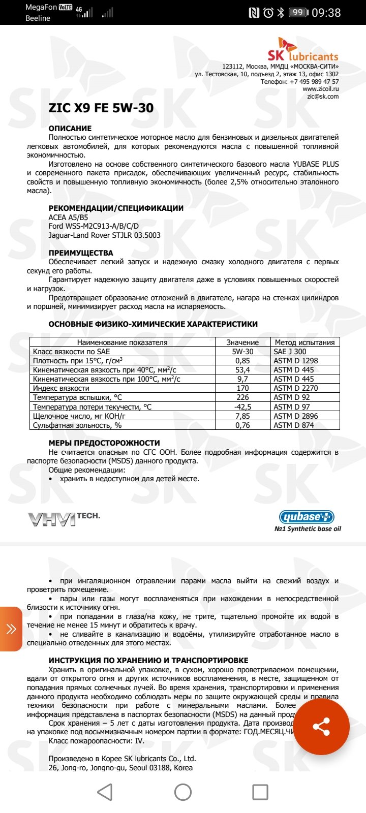

18.07.2022 в 19:42, Filyan сказал:
Посмотрел новые характеристики https://zicoil.ru/products/x9/zic-x9-fe-5w-30.html
Да, зольность теперь 0,76. Но и щелочное из-за этого теперь всего 7,85
Поправили параметры, теперь 10.1
50 минут назад, allodn сказал:
Ага, видел. Оно и к лучшему. А то уже стал переживать, что пониженные зольность и щелочное обеспечиваются за счёт урезанной вдвое противоизноски, как в анализе одной из предыдущих инкарнаций этого масла https://www.oil-club.ru/forum/topic/18002-zic-xq-fe-5w-30-svezhee/
Т.к. мне нужно 5 литров, заказал 4-литровую канистру и литрушку. 4-литровая пришла как на фотках выше, с API SP, а литрушка без оного, в общем с этикеткой старого образца) Буду в гараже - сфоткаю. Даже и не знаю, одинаковое у них содержимое или будет типа микса из разных масел))
