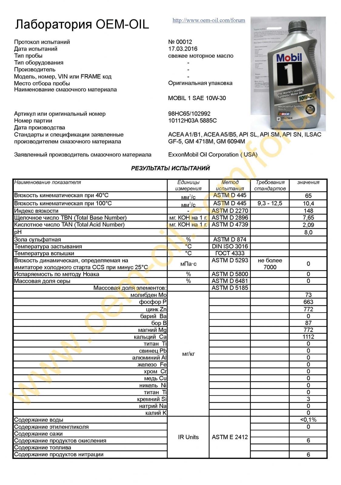

Mobil 1 10W30 Американское
Mobil 1 10W30 Американское. Выпуска 2012 года. Базовый анализ свежего. К сожалению не все важные параметры есть, но все же это лучше, чем ничего. Возможно на отработке сделаю более полный.

Как-то щелочное с количеством детергентов не вяжется, вероятно все-таки померяли методом для отработки ASTM D4739.
Жека так а ты на магний то смотри... Отсюда и щелочное :)
Так я и говорю что мало, должно в районе 9 быть. Во всех мобилах на таком пакете в районе 9.
Интересно, а с 2012 года формула не поменялась, никто не знает?
Пакет походу у всех низковязких Mobil1 одинаковый - Infineum с кальций-магниевыми детергентами.
Узрел здесь лишь один недостаток - TBN низковат для EP-серии. Но может и метод такой :unknw:
@Oilfan, спасибо за анализ. В рамках акции? Отработка тоже будет? С Крайслера (или там Amsoil)?
Мне тоже щелочное показалось маленьким, хотя на магнии, говорят, медленнее падает. А не может причина быть в том, что масло 12 года?
PLM делали не должны они ГОСТ для отработки протестировать свежее.
Масло ильсак, с чего ему выше щелочное то иметь. Магния 700, кальция 1100, так и должно ИМХО быть :)
@Oilfan, спасибо за анализ. В рамках акции? Отработка тоже будет? С Компаса?
Только это не EP, это обычный. Я если честно сначала хотел купить EP, но потом выгрузил MSDS и посмотрел, что в EP ПАО гораздо меньше (до 5%). А тут обещают 10-20 %.
К тому же в тесте, ссылку на который Вадим_69 выкладывал https://540ratblog.wordpress.com/обычное, не EP M1 10W30, дало очень хороший результат.
Да, в рамках акции. Отработку планирую, но не с Компаса, а с тербобензинового 2.0 фрилендера. Масло потому и взял, что в нем кальция относительно мало.
Так у всех таких Мобилов кальция 1100 и магния 700, тем не менее щелочное выше:

Не могу еще найти анализ Mobil 1 EP 5w-30, там тоже в районе 9 по-моему было
Думаю, дело в методике ASTM. В нашей лабе наверняка TBN был бы ок. 9.
Astm то стоит для свежих в таблице, нет с нашим разницы. Либо они другим методом измерили и забыли поменять в таблице метод, либо измерили не правильно нужно перемерить.
