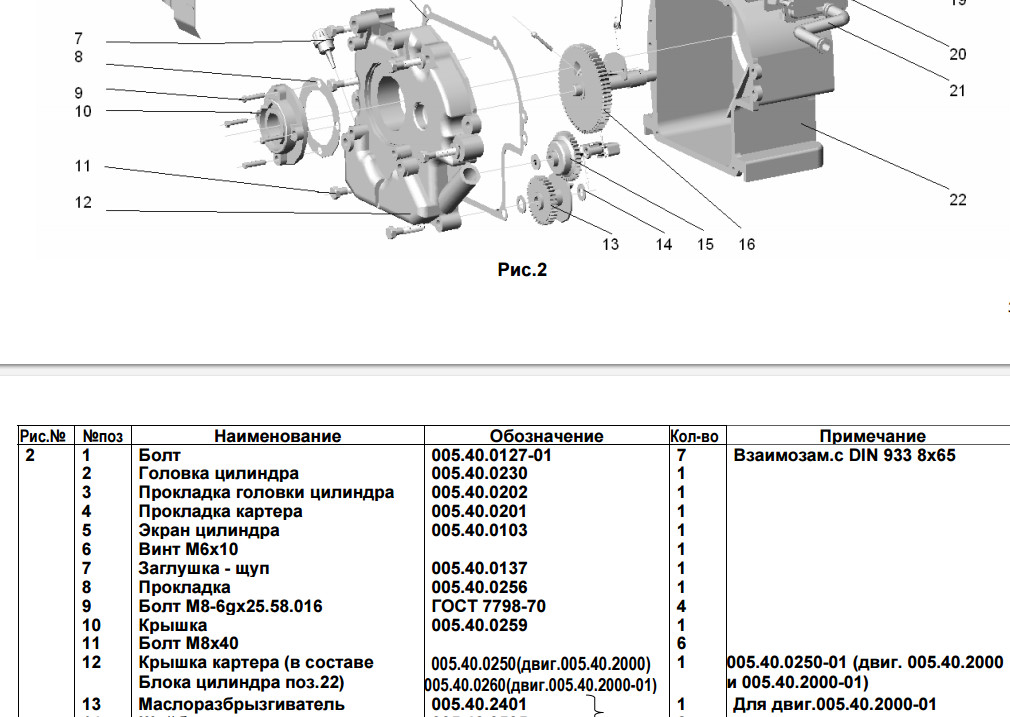

и что будет когда отсутствует разбрызгиватель? для двигателя 005.40.2000-01 без разбрызгивателя...
На картинке ниже, лопатка под № 16, разбрызгивающая масло - это и есть вся система смазки  :), насоса - нетути.
тогда получается что как таковая система смазки вообще отсутствует... Угу... я Вас верно понял?
Ничего не будет, в данной модификации двигателя функцию маслоразбрызгивателя выполняет шестерня (№13):
Система смазки в данном двигателе конечно же есть, только вот основана она на принципе разбрызгивания масла.

Судя по всему - на моём культиваторе такой же, как по ссылке, рекомендованные масла - ничего так, для разбрызгивания :)
