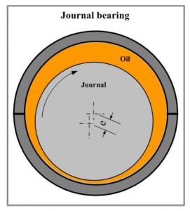

Рисунок для тех, кто умеет мыслить конструктивно
Совершенно очевидно, что при вращении масляные карманы на валу будут зачерпывать масло и втягивать его в подшипник. Впрочем, для многих очевидное всегда невероятно
А теперь расскажите нам, как вал с шероховатостью пусть в 5мкм затянет под себя масло для зазора в 30мкм.
.. чем больше угловая скорость, тем больше затянет.
  И потом зазор не 30 мкм а, по меньшей мере, 30/2 мкм а под нагрузкой может и 1 и 2 и 3 и тд, в общем столько, сколько получится, когда система "подшипник - угловая скорость - нагрузка - вязкость масла (при какой-то рабочей Т)- количество черпачков :D и ещё чего-нибудь " войдёт в равновесие, в моменте.
Странно, а на картинке масло по ходу движения, его толкает вал, а почему-то не затягивает под себя.
@Wald, естественно, излишки масла выталкиваются, увеличте угловую скорость, и вал соснёт масла больше и зазор (по стрелке "High-Pressure Area") увеличится. Вообще картинка-то странная, где вы, в реальных условиях, видели капли какие-то, там весь обьём маслом заполнен, или это изображение железнодорожной буксы, если да, то там малость другая смазка применяется, да и условия работы подшипника совсем иные??

@-Navigator-, картинка нарисована так для наглядности, чтобы было видно, куда перемещается масло и давление на него. Вы как-то слишком буквально все воспринимаете. Если вам хочется видеть полностью заполненный маслом вариант, то вот.
Стало понятнее? :)

Поинтересуюсь еще раз у сторонников превалирующей роли давления подаваемого масла в создании клина. Очего это самого давления нет в формулах по расчету подшипников скольжения? Но при этом там есть угловая скорость вращения цапфы.
