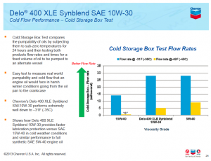

Petro-Canada 10W-30 минералка и Castrol 5W-40 бегут одинаково. Почему?
Не только оно бежит, см. Chevron 10w30 vs 5w40
Субъективно, при -22...-20С при вращении стартером не вижу разницы между 10w30 и 5w40 (оба с HTHS > 3.5).
