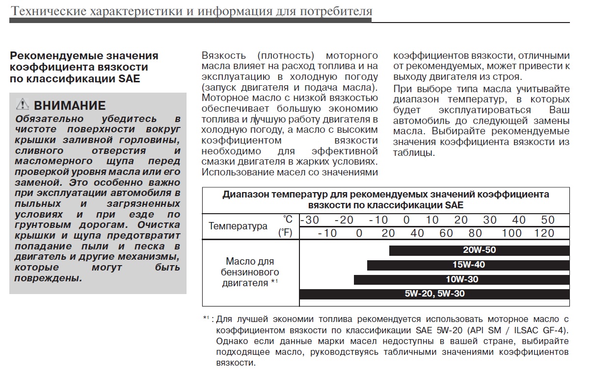

Да что тут смотреть уже все понятно, смотрим мануал и заливаем что написано, при чем смотрим от страны производителя а не японская машина а мануал русский.
Приезжает как то клиент на Лексусе 350 ЭрИксе, говорит чую нахлобучить меня дилер хочет и вместо положенного залить 5-40. У машины пробег 7 тысяч км. Говорю 0 - 20 тебе надо и точка. Несет мануал, а там разнообразие от 0 - 20 до 20 - 50))) То есть, мне то понятно, что по региону надо подбирать и у нас одни условия и масло пожиже надо, а в Персидском заливе другие.))) Но вот как простому пользователю разобраться это большой вопрос. В итоге созвонились с местным дилером Мобила и поехал он 0-20 брать с сертификатами, что куплен у дилера для дилерского обслуживания, что б с гарантии не слететь.
Ну у меня в мануале указано 0-20 до +40 и ниже -30, не думаю что в других авто если написано 0-20 то там до +30 или +20 максимум. Одинаково должно быть
Смотря тоже какие мануалы, тут человек сказал "а у меня написано 5W-30 до +10С" - и он свято верит в эту старую портянку которая давно уже не актуальна в большинстве случаев. Я бы сказал так "доверяйте мануалам, но думайте головой" :)
