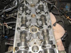

IMG_0459.JPGP1110744.JPG Эти моторы на масле SRS.
IMG_0459.JPG P1110744.JPG Эти моторы на масле SRS.
Ого...слов нет. В остальном оно тоже идеальное?
@Bushe,идеальных масел не бывает,если начну рассказывать,что тысячи людей применяют это масло и все довольны,все равно не поверишь,пока сам не попробуешь.Вообщем советую,не пожалеешь,а дальше сам решай.
