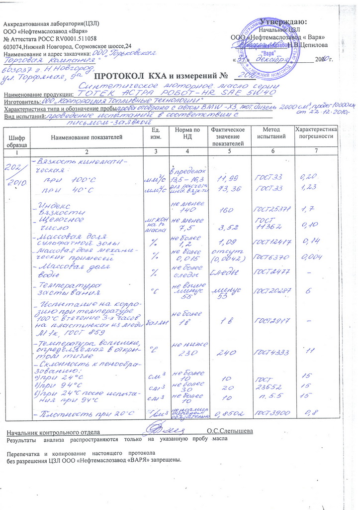

Tотек Астра Робот HR 5W-40 отработка на BMW M550D после 8000км

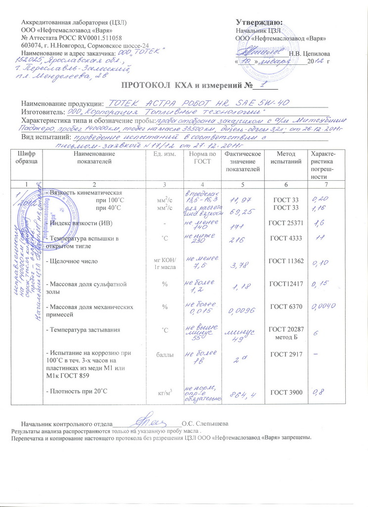

Тотек Астра Робот HR 5W-40 отработка 11 000 Roman44 Toyota Avensis

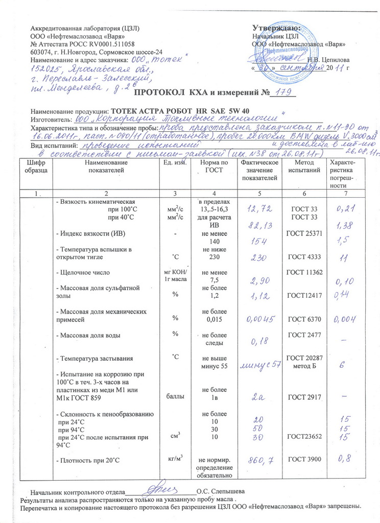

Тотек Астра Робот HR 5W-40 отработка на VW Passat после 7500 км.

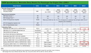

тогда зачем Infineum с Lubrizol при разработке рецептур MB229.51 под мерсовские двигателя + сажевые фильтра, ограничили зольность именно 0.8. Может ездить мало? Надо провести кое какие испытания? Сотни испытаний? :)
Просто обратите внимание что в MB 229.51 ограничена не только зольность, но и сера, и фосфор.
Вот они ограничили, а железа под 50 за 8000 настрогало!
Конечно нужно посмотреть как Мобил отработал!
А потом и ТОТЕК проверим!
Выводы тогда и сделаем!
