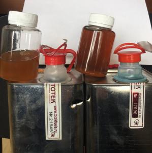

Масло тотек HR5w-40, куплено в двух фирменных жестяных банках у официального представителя Тотека.
Первое масло светлое, немного мутновато, на запах как гидрокряк.
Второе масло темнее, прозрачное, на запах как Мотюль 300V, пахнет какосом!
             Светлое-мутное                                    Темное

а по вязкости в 12.5 не уложились, уже вроде и не w40, а w30 с новья

Это второе, а из первой банки, наоборот густоватый!

ну он в допуске, практически в середине диапазона
Во втором и молибдена нет, похоже на смену рецептуры.

И совподает с анализом Roman44.

Да это разные масла из разных партий. Старый Тотек Астра Робот HR 5W-40 и новый на другом пакете. :)
А вот еще одна версия которыую мы тестировали давным давно, там магний.

А у меня в картере теперь и Четвертая рецептура, из второй и третьей!!! :shok:  :crazy:  :acute:

Так тут ни Бора, ни Молибдена. Получается, мы имеем 4 вариации одного и того же масла?

А в шапке одно вообще с Кремнием 42! :crazy:
