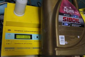

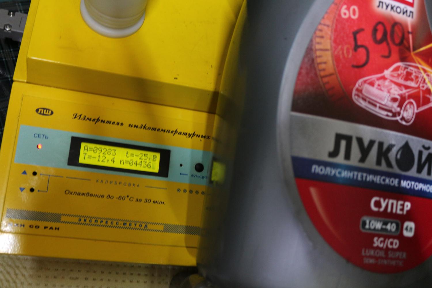

Лукойл.. Супер.. 10-40..  CG/CD..  = полусинь..  ((Россия..  канистра на фотографии..
проверяю показатель CCS..  при.. -25гр.  =  4436 мПас.  ((предел 7000 мПас.
.. не разгибая спины.. проверяю вроде с такими же показателями масло Сибойл ((Супер
тоже полусинь.. 10-40.. CG/CD.. также на том же аппаратике..  и тоже на CCS..
CCS при.. -25гр.  =  7660 мПас.  ((предел 7000 мПас.
Фотографии прикладываю..
