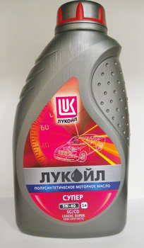

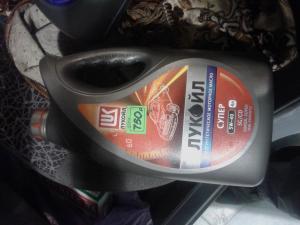

Lukoil Super 5W-40 ( API SG/CD, ОАО «АВТОВАЗ»)
Lukoil Super 5W-40 API SG/CD
Lukoil Super Полусинтетическое 5W-40 API SG-CD 1.JPGLukoil Super Полусинтетическое 5W-40 API SG-CD 2.JPGЛукойл-Супер-5W-40-API-SG-photo1.jpgЛукойл-Супер-5W-40-API-SG-photo2.jpg
Описание: ЛУКОЙЛ СУПЕР – серия высококачественных всесезонных моторных масел на полусинтетической (SAE 5W-40, 10W-40) и минеральной (SAE 15W-40, 20W-50) основе. Предназначены для эксплуатации атмосферных форсированных бензиновых и дизельных (с умеренным наддувом) двигателей легковых автомобилей, микроавтобусов и легких грузовиков.
Спецификации: API SG/CD, ОАО «АВТОВАЗ»

Lukoil Super Полусинтетическое 5W-40 API SG/CD
Лукойл Супер 5W-40 API SG/CD
