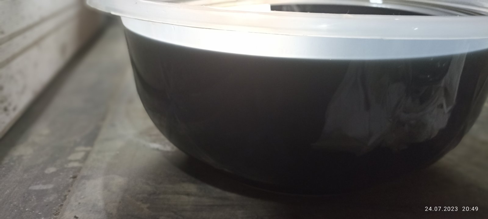

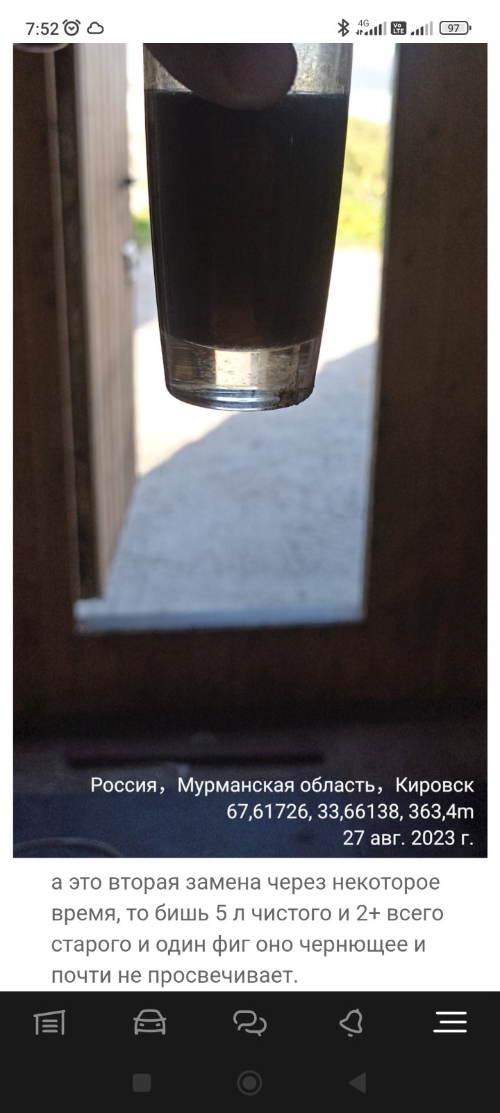

Вот на 29600 цвет масла. Потом второй подход через 2000 км и месяц. Варик 015 Веста,как на таком 200 тыщ гонять я хз))
