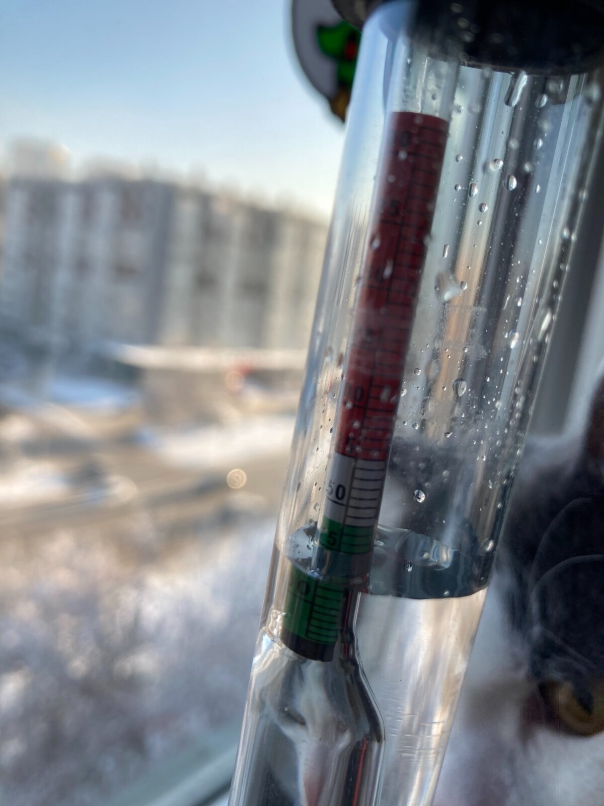

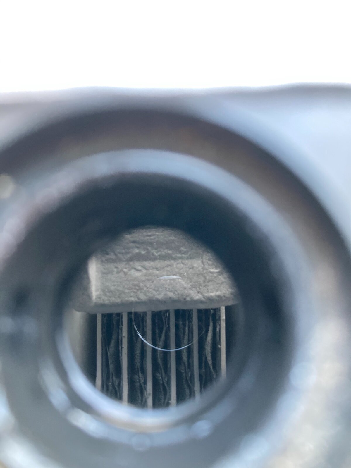

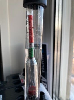

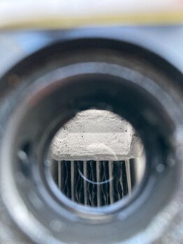

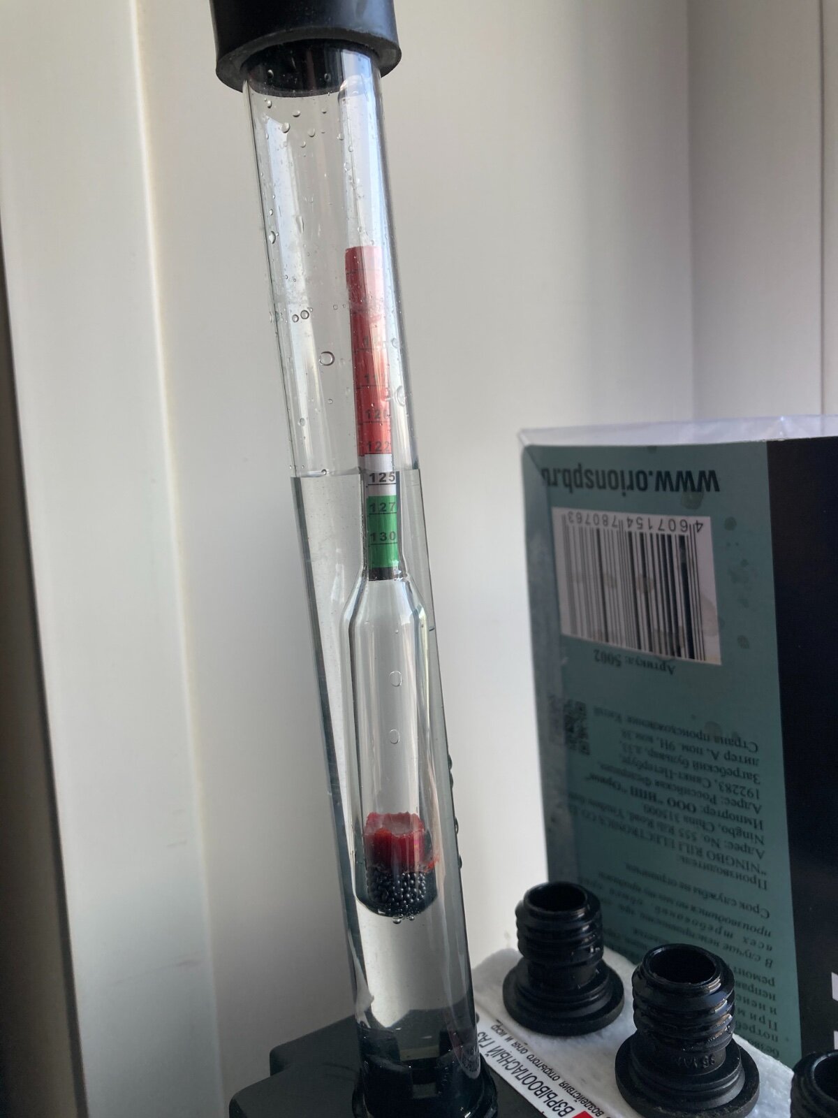

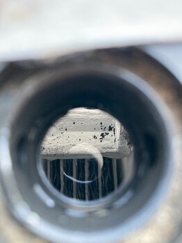

Приветствую.
До скольки вольт безопасно разряжать лампой в 55А?
Режим ДСФ BLка вроде при >11.3 включает.
Снял сегодня с утра 12.1 было, отогрел, 12.63 стало. Плотность +-1.25-1.26 во всех банках, в одной ~1.23-1.24.
Хочу погонять BLкой.
Изменено пользователем JIeXa
Только что, JIeXa сказал:
Приветствую.
Снял сегодня с утра 12.1 было, отогрел, 12.63 стало. Хочу погонять BLкой.
А какая t была ?
3 минуты назад, JIeXa сказал:
Приветствую.
Сначала бы зарядить его на 1-й или 2-й проге и по ходу помониторить протекание процесса, инструментами, к примеру токовыми клещами, с привязкой ко времени.
