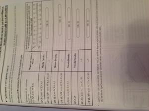

может и его ,вы сами хоть-бы написали что рекомендует производитель двигла,а то тут гаданием занимаемся..(
Изменено пользователем Ivascean
Спасибо, тоже вот сделал:
это? ( MOTORCRAFT XO 5W20 5QSP) http://www.exist.ru/Catalog/Goods/7/3#&&F=1_-10_71), кто-нибудь одобрит выбор?

Отличное масло выпускает  америка на заводах   conoco  ,он же поставляет масла на заводы форда ,крайслера и   прочих,аналог моторкрафта (kendall gt 1),сам ежу на форде и честно лью  америку в данный момент amsoil ,все допуски есть.А в кратце   тут все просто , у одних мнения что масленая пленка 3.5  круче (a3/b4) ,другая половина считает  что масленная пленка  от 2.9<3.5  это a5/b5 ,но  допуски производителя авто это a5/b5  или ilsac gf 4 -5 ,выбор за вами ,здесь дадут рекомендации и на этом все.Для себя лично  пришел к мнению  ,чтоб не попасть на паленку или еще какую хрень лью то что не ликвид на рынках ,но по сути  и качеству ничем не хуже европейским маслоделов.
