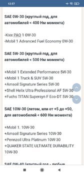

А зачем тебе допуск?
Screenshot_2021-04-07-12-57-12-245_com.android.chrome.jpg.74b708f5d5cd654201f7538cebd86d31.jpg
Изменено пользователем AndyML
