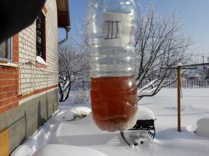

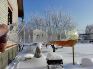

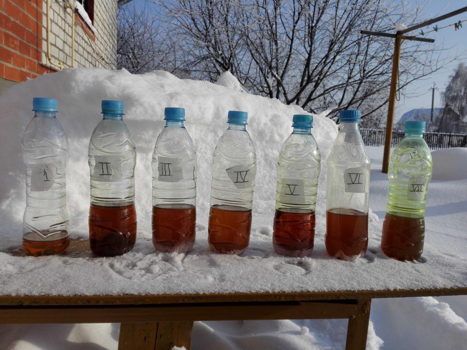

Всем привет. Мой первый тест на замораживание,прошу сильно не пинать)))) Масла были взяты у знакомых и некоторые из личных запасов.
Температура на улице колеблется от -17 до -22 градусов,на момент теста -22 градуса
Простояло масло с 18-00 23.01. до 13-00 24.01
Участники:
1.ELF 900 SXR 5W40
2.ELF 900 NF 5W40
3.Лукойл Люкс синтетика 5W40
4.Ravenol VMO 5W40
5.Mobil 1 ESP 5W30
6.Mobil 1 0W40
7.Castrol EDGE Professional VW longlife 5W30
Еще сделал фото каждого масла,не знаю нужно ли заливать сюда
П.С. Оставил морозиться масла дальше...
ППС
Вот это пленка у Кастрола 0_0
Изменено пользователем Zeke

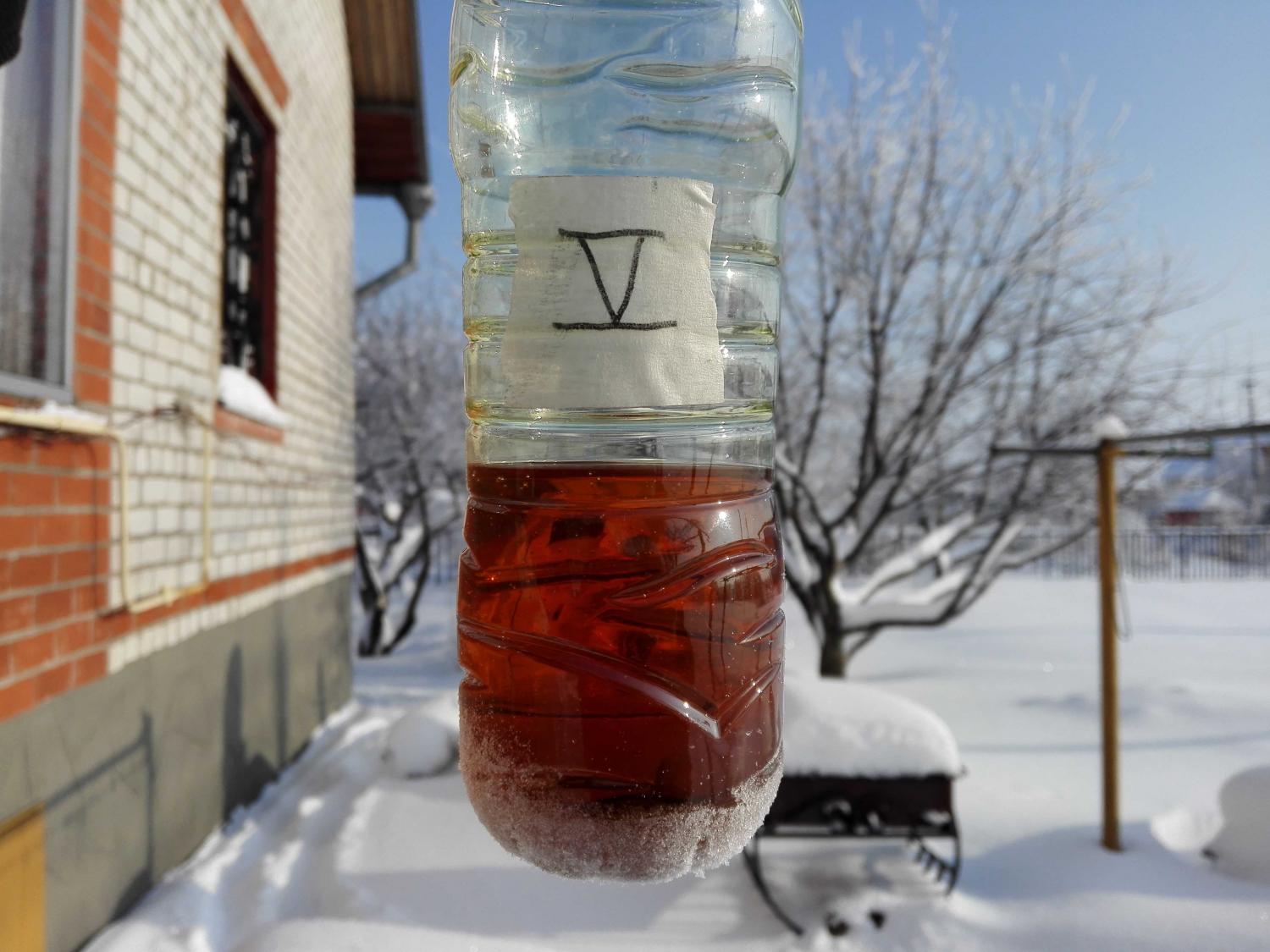

Мобил 1 ESP 5-30 лучше всех на мой взгляд! Даже брата нулёвку сделал!
@Zeke, добавь в сообщение масла по местам 1 место 2 место итд.
Фото каждого масла можно разместить в конкретной теме по маслу.
Хотел так сделать,но очень сложно судить на глаз,субъективно как то получится
Нулевка вообще паленая на мой взгляд.
@Zeke, работай над ошибками, разная масса масла бежит по разному ;) надо одинаково наливать... и себе и другу :D
Масса у всех одинаковая,до первого деления на бутылке,только у номера 1 нет,т.к. это остаток)) Сейчас мороз опустился до -26 градусов,помутнели все кроме esp 5w30. Что думаешь на счет такой пленки у кастрола?
@Zeke, работай над ошибками, ...
@Zeke, и ещё нюанс: на солнце + солнечной стороне температура может сильно отличаться, а при заморозке разница в несколько градусов может оказаться критичной.
И результаты лучше сравниваются когда переворачиваются все одновременно.
Масла не были на солнце,это я их специально принес,чтобы лучше заснять все. Я понимаю что лучше сравнивать когда переворачиваются одновременно,в данном случае меня больше волновало помутнение масла при сильны морозах. Вот теперь еще сильнее голову стал ломать,меньше знаешь крепче спишь :DD
@torcon, зеленого цвета, на стенках бутылки))
Медь :)))
:DD
Реально не понятная какая то и при чем стойкая такая только у этого масла.
После вторых суток,сорри за качество,снимал уже вечером как пришел с работы
Масло простояло при температуре от -28 до -19 градусов

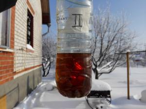

Обратите внимание что такие пленки имеют номера
1.ELF 900 SXR 5W40
2.ELF 900 NF 5W40
4.Ravenol VMO 5W40
5.Mobil 1 ESP 5W30 (слабо)
6.Mobil 1 0W40 (еще слабее)
7.Castrol EDGE Professional VW longlife 5W30 (сильно)
с 1 по 4 не имеют эстеров 100%
5. Mobil 1 ESP 5W30 - имеет эстеры судя по нашим анализам.
6. Mobil1 0W-40 - имеет эстеры - но у него ниже вязкость.
7. Castrol EDGE Professional VW longlife 5W30 - не знаю не тестили.
Может мы наблюдаем полярные свойства эстеров...
