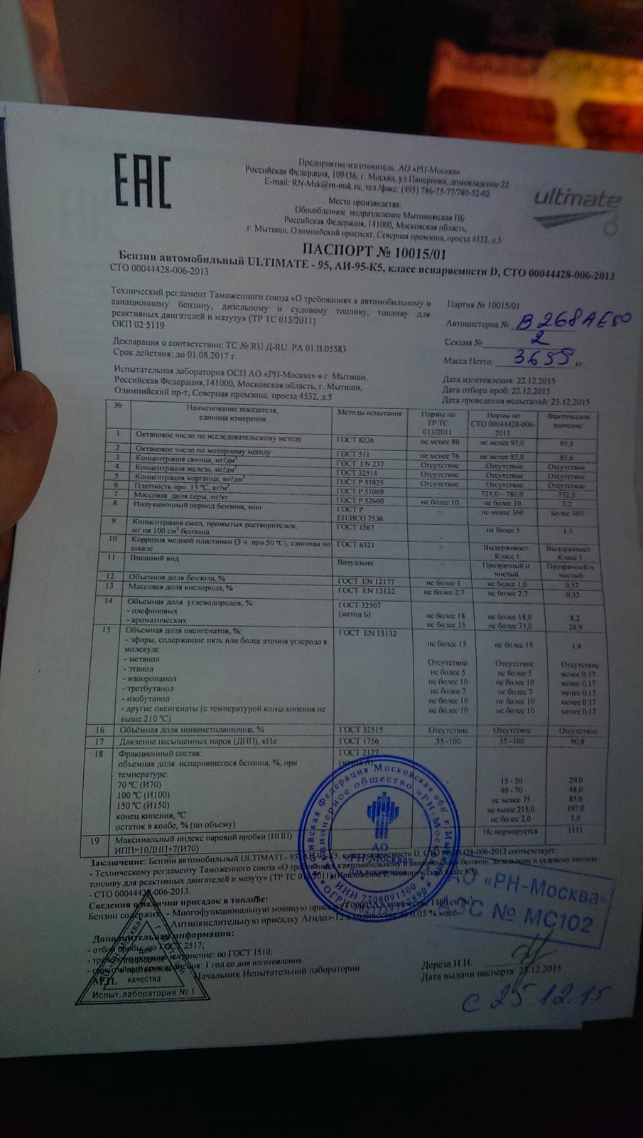

Не вроде, а точно :) F00005A в концентрации 1460 см3/м3.

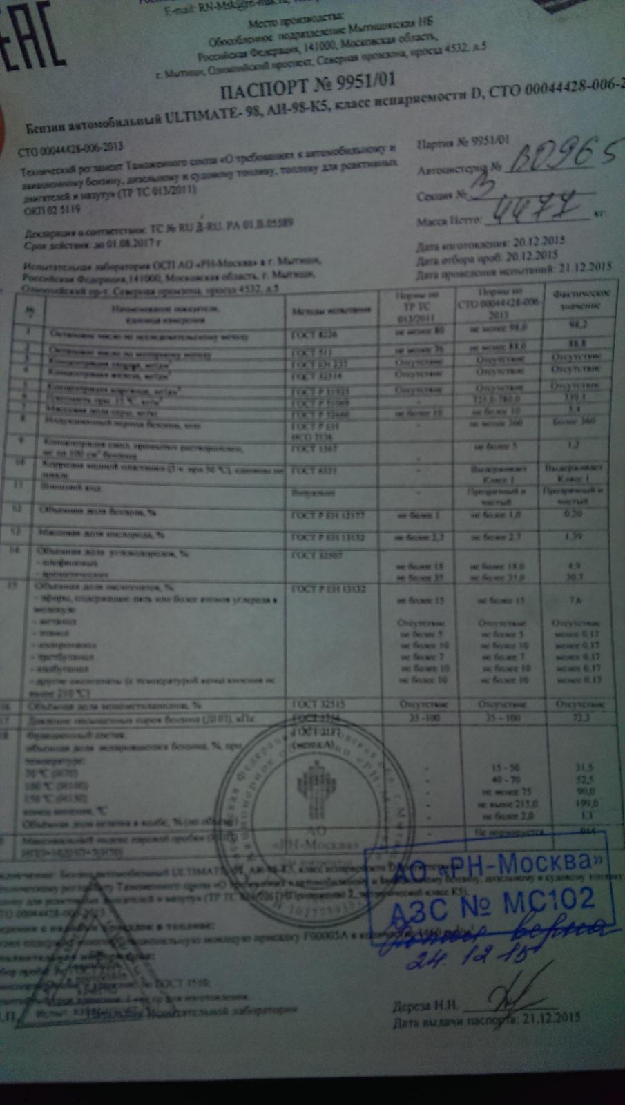

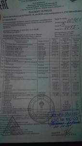

Во вложении паспорта на 98 и 95 Ultimate, снимал полчаса назад на BP по адресу Бутырская, 6 (за нечеткий паспорт на 98 извиняйте, но почти все показатели разобрать можно  :rolleyes: серы там 3,4). Имхо, 98 Эктоспорт от Лукойла по всем характеристикам сливает 98 Ultimate (больше олефинов, больше серы, больше ароматики, больше МТБЭ, меньше концентрация моющей присадки), 98 G-Drive тоже получается похуже (больше серы, больше ароматики, концентрация моющей присадки меньше почти в 3 раза), Shell V-Power Racing чуть лучше 98го от BP (хар-ки примерно такие же, но концентрация присадки выше).

Погуглил. Не, мы с Вами ошиблись, все таки это присадка от BASF - Keropur F00005A

Октан, имхо, лучше смотреть по моторному методу, а не по исследовательскому (или давайте по AKI сравнивать Рязань и Ярик, паспорт на 98 G-Drive я выкладывал парой страниц ранее :DD ). Здесь у конкретного 98-го BP октан выше (88,8 против 88,4), а по AKI примерное равенство (93,5 Рязань, 93,55 - Ярик). Если дополнительно смотреть паспорт на 98-й Роснефти, который я вчера выкладывал в общем теме про бензин (где, в общем-то, текущему диалогу и место :DD ), то там по моторному методу октан 89, а по исследовательскому 98,5 (AKI даже выше получилось - 93,75). Я большой разницы между BP (Рязань) и ГПН (Ярославль) не вижу - это больше вопрос личных предпочтений и хар-к конкретной партии топлива, а вот Лукойл похуже получается.
