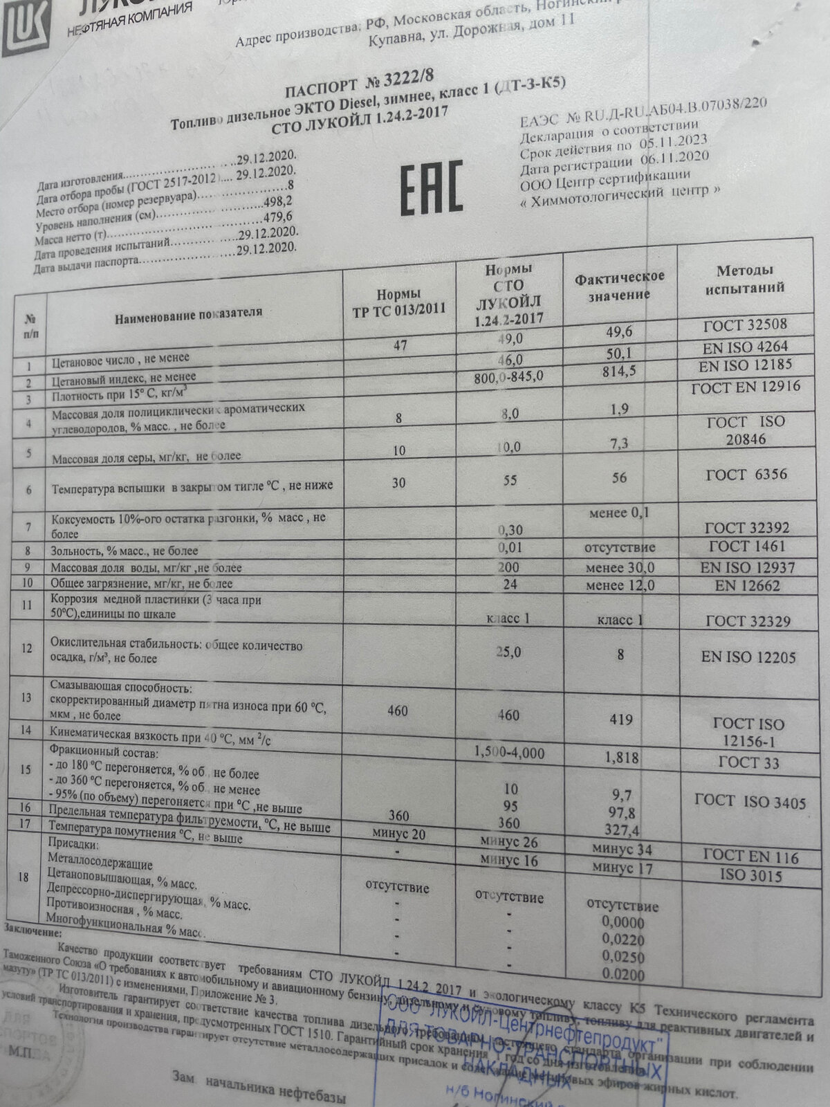

7 января 20215 г 1 час назад, Dmiter сказал: Не знаю..но как они этого достигли? Чем говоря, сомневаюсь, что до -30 оно не помутнеет, не выпадут парафины, а здесь получается всего за 4 градуса оно не только мутнеет, но и уже и не прокачивается. Тут проскакивали паспорта с северов, где ТП почти равна ПТФ, но там температуры пониже -30 были. Как по мне, так штатно надо стараться ездить на не помутневшем топливе, тк если помутнело, то это уже на насос с фильтром лишняя нагрузка, осадок выпадает...

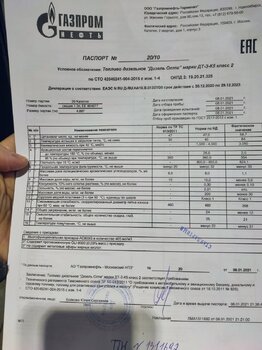

8 января 20215 г 13 часов назад, disco3000 сказал: Спасибо. Грустного конечно, но в округе примерно тоже самое. Думаю где заправить от Чудово до м11. По сути там neste, гпн, киришиавтосервис и сургутнефтегаз только Решать вам, я бы выбирал первое, где больше машин (трафик) и перед заправкой глянул паспорт (если в нём нет ничего страшного и сомнительного) смело лил и не переживал. Киришиавтосервис и сургутнефтегаз будет одинаковое дт с НПЗ Кинеф, на Несте евро дт от татар с присадкой, на ГПН не знаю...

8 января 20215 г 8 часов назад, Mashinist78 сказал: Решать вам, я бы выбирал первое, где больше машин (трафик) и перед заправкой глянул паспорт (если в нём нет ничего страшного и сомнительного) смело лил и не переживал. Киришиавтосервис и сургутнефтегаз будет одинаковое дт с НПЗ Кинеф, на Несте евро дт от татар с присадкой, на ГПН не знаю... Спасибо, пока склоняюсь туда же на ГПН летом была славнефть, прекрасным с МНПЗ там и не пахнет
8 января 20215 г 1 час назад, disco3000 сказал: Спасибо, пока склоняюсь туда же на ГПН летом была славнефть, прекрасным с МНПЗ там и не пахнет Дт G-Drive нет там (оно же с ЯНОСа было в Питере)? Тоже зачетное, паспорта выкладывали, правда давненько уже
8 января 20215 г 50 минут назад, Dmiter сказал: Дт G-Drive нет там (оно же с ЯНОСа было в Питере)? Тоже зачетное, паспорта выкладывали, правда давненько уже Нет увы. Там только опти и весьма посредственное
