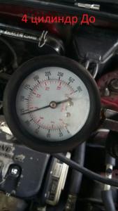

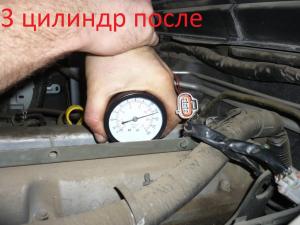

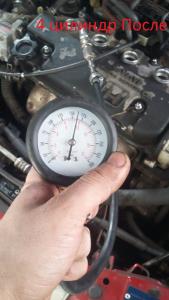

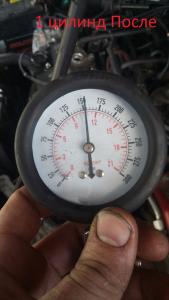

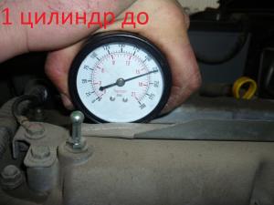

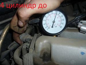

Всем здравствуйте
Недавно пробовали промывку масляной системы от ProTec
Производство Германия. Заявляют как профессиональное средство.

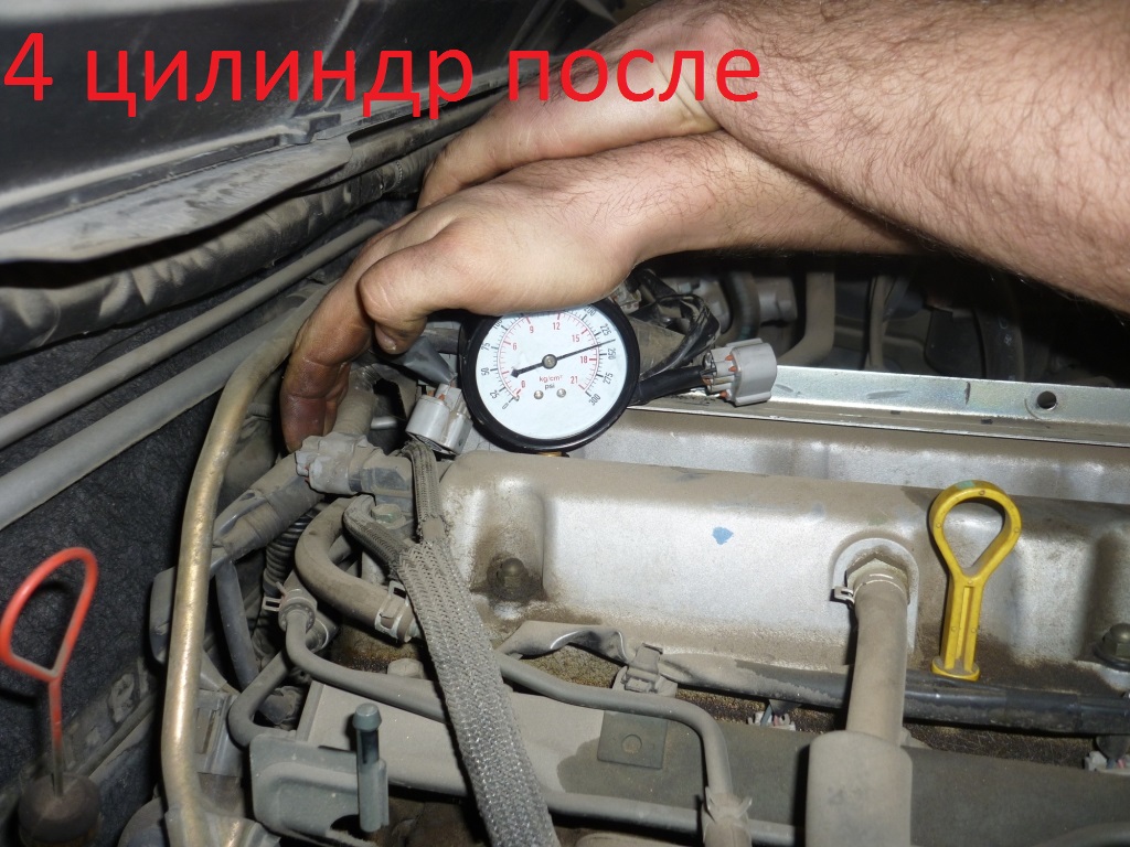

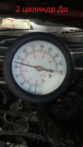

Произвели промывку масляной системы с замером компрессии до и после промывки на Honda Integra 1992 г.в. с мотором объем 1600. Залили в старое масло. Работала 25 минут на холостых.
После промывки компрессия поднялась.
Кто что думает по этой промывке? Кто нибудь применял? Есть еще отзывы?
post-17481-0-05834300-1452220837_thumb.jpgpost-17481-0-71369000-1452220841_thumb.jpgpost-17481-0-28750900-1452220877_thumb.jpgpost-17481-0-51208100-1452220883_thumb.jpg
post-17481-0-02007600-1452220887_thumb.jpgpost-17481-0-55449400-1452220891_thumb.jpgpost-17481-0-86076800-1452220894_thumb.jpgpost-17481-0-30950200-1452220898_thumb.jpg

При замене масла предложили. Правда услуга стоила 1100. Наверно от наценки зависит. Себе компрессию не мерил. У меня снимать коллектор нужно. Но масло слилось черное как вода. Да и компрессия скорее всего более или менее. Жора масла нет. Эти фото они мне на телефон перекинули. Если нужно могу у них еще фото спросить.
По магазинам вообще не видел. В Хабаровске еще в одном сервисе предлагали.

Попросил в сервисе еще фото.
Авто было Suzuki Grand Vitara 2006 г.в Мотор J20A. Пробег был 78000

Имхо. Не верю. Компрессию определяют кольца (износ).
Могу поверить, что лавром можно отмочить нагар и кольца выйдут из залегания.
Я не моторист, но насколько понял, залегают маслосъемные и начинается жор.
Компрессионные чаще изнашиваются. И вот такая 5-ти минутка что может промыть в компрессионных кольцах?
Что бы и компрессия поднялась...
Готов я поверить в какое нибудь масло, где действительно резинки размягчаются и высокое щелочное интенсивно моет

Можно верить, а можно и нет. Вас ни кто переубеждать не собирается. И от вашего не верю ни чего не изменится. Продукт работает. И можно писать что угодно, результат будет один и тот же. И это не пятиминутка. Мотор гоняли 25 минут. Ацетона там нет. Запаха нет. А Лавр это разработки прошлого века. Технологии не стоят на месте. Когда то люди не верили, что в космос полетят

Был бы весьма признателен, что бы вы залили фотки со своего автомобиля (авто друга и т.пр. ) По использованию этого средства в вашем присутствии.
И проверили температуру мотора и компрессию до и после. А ещё лучше с повторной проверкой через недельку.
И ещё: если капнуть маслица в горшок компрессия тоже поднимается.

Мои и машины друзей все промыты на несколько раз. Фото замеров делать бесполезно. Одну машину вели с замерами компрессии через 1000 и 5000 при следующей замене масла. Компрессия осталась на уровне как после промывки. Изменений в худшею сторону не было. Про масло знаю, так бывают диагностику делают. Это к данным фото не относится. Это точно. Повторюсь, что замеры проводились в моем присутствии

Фокуса действительно нет ни какого скорее лукавство..
Скажите пожалуйста как МАСЛЯНАЯ промывка, которая работает в масле, а значит моет СНИЗУ где находятся масло сьемные кольца может изменить КОМПРЕССИЮ за которую отвечают компрессионные кольца :)
А так да все ровно и гладко ;)
Второй момент, остается только догадываться какая химия там используется  что будет с сальниками, если за 25 минут нахождения в масле предположим состав ототрет масло съемные все таки кольца.... Я на масляной промывке для такого результата проезжаю 5000 км ;)
с компрессионными кольцами работает либо топливная промывка, потому как она с бензином поступает в камеру СВеРХУ, там где и находятся компрессионные кольца! Или нужна раскоксовка, у нее уже другой принцип действия чем у промывки! А вот масляная промывка просто ФИЗИЧЕСКИ с компрессионными сделать не может!

спс. Хотелось бы более подробный отчёт. И в самом деле фото не так и важны.
Ну к примеру пару машин какие вам доступны хорошо.
Типа марка, пробег, возможная причина залегания, масло и интервалы замены. На каком пробега измерения компрессии и были ли контрольные измерения.
