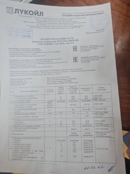

Кстати, а вот Лучок православный Кстовский. После Татнефти, ничего плохого сказать не могу, да олефы и аромы чуть больше, так и оксигенатов нет, фракция тозе в норме ткк...

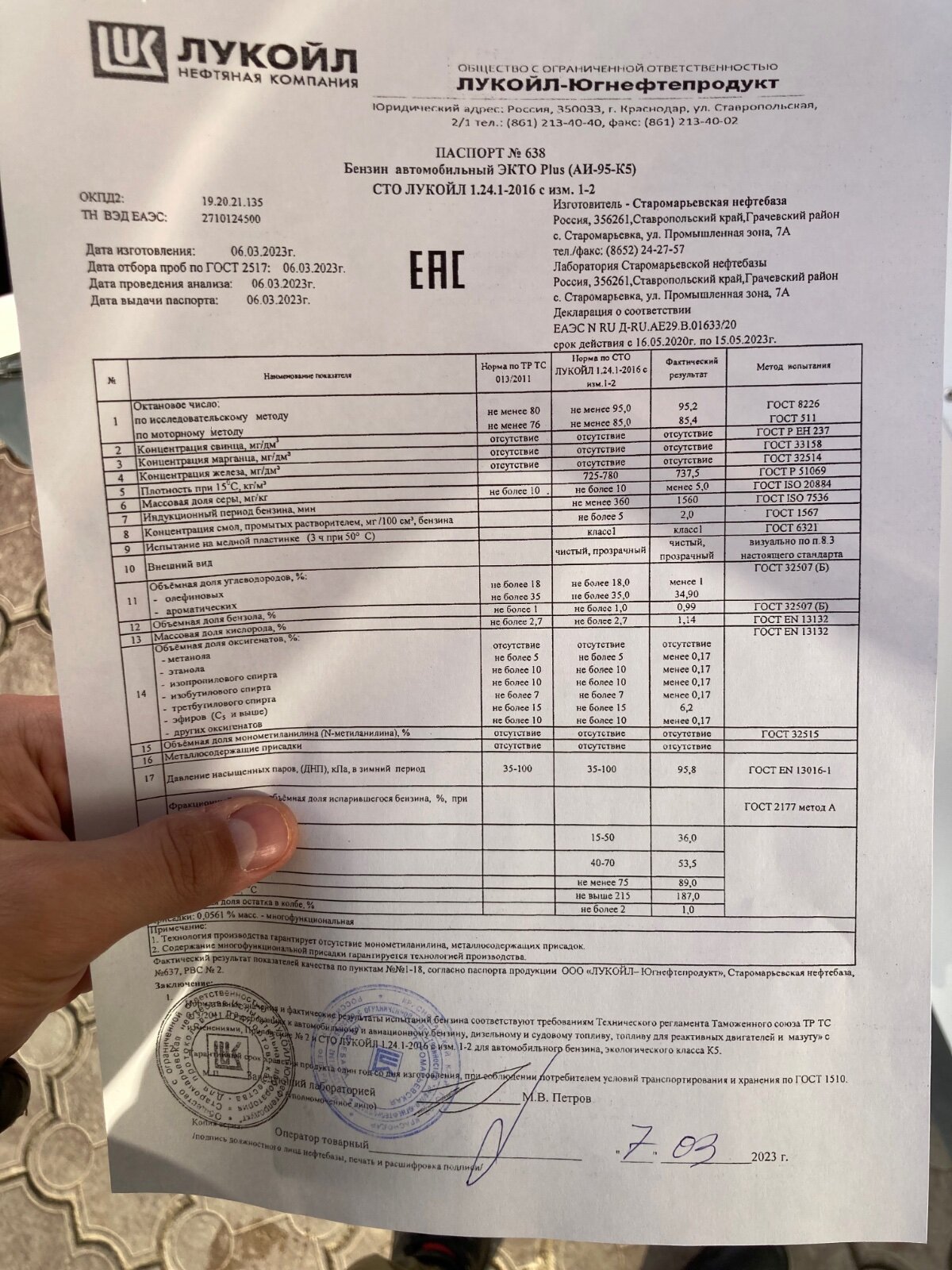

Ставрополь, что скажете?
Эво как ловко уложились в лимит ароматики, 34,9 при допустимом максимум 35, прям чудеса какие-то...
1 час назад, sten_aka_podryvnik сказал:
Как хваленый РН, мой тазик не потчует этот бензин, плохо ему с такого количества мтбэ, но корейцо-китаезы вроде хавают хорошо
с каого с такого? 6,2? так это в общем то ничошно. Посмотри сколько у Татнефти постоянно
https://trade.tatneft.ru/upload/iblock/6a4/egraxru7ys5bq4iq26cu93dqvyv280ir/95d1cb24-be05-11ed-bbdf-00155d019421.pdf
мой тазик даже на 3% реагирует повышенным жором:pardon: а тут 6, а 10-12% вообще башку сносит
так, по диривенски говоря- зажрался твой тазик. Обьективно если, то у нас 6% норм бенз. А на Татнефти такого вообще не бывает, что бы меньше. Вот до НГ 2022 там вообще классный бенз был. Особо нет выбора.
