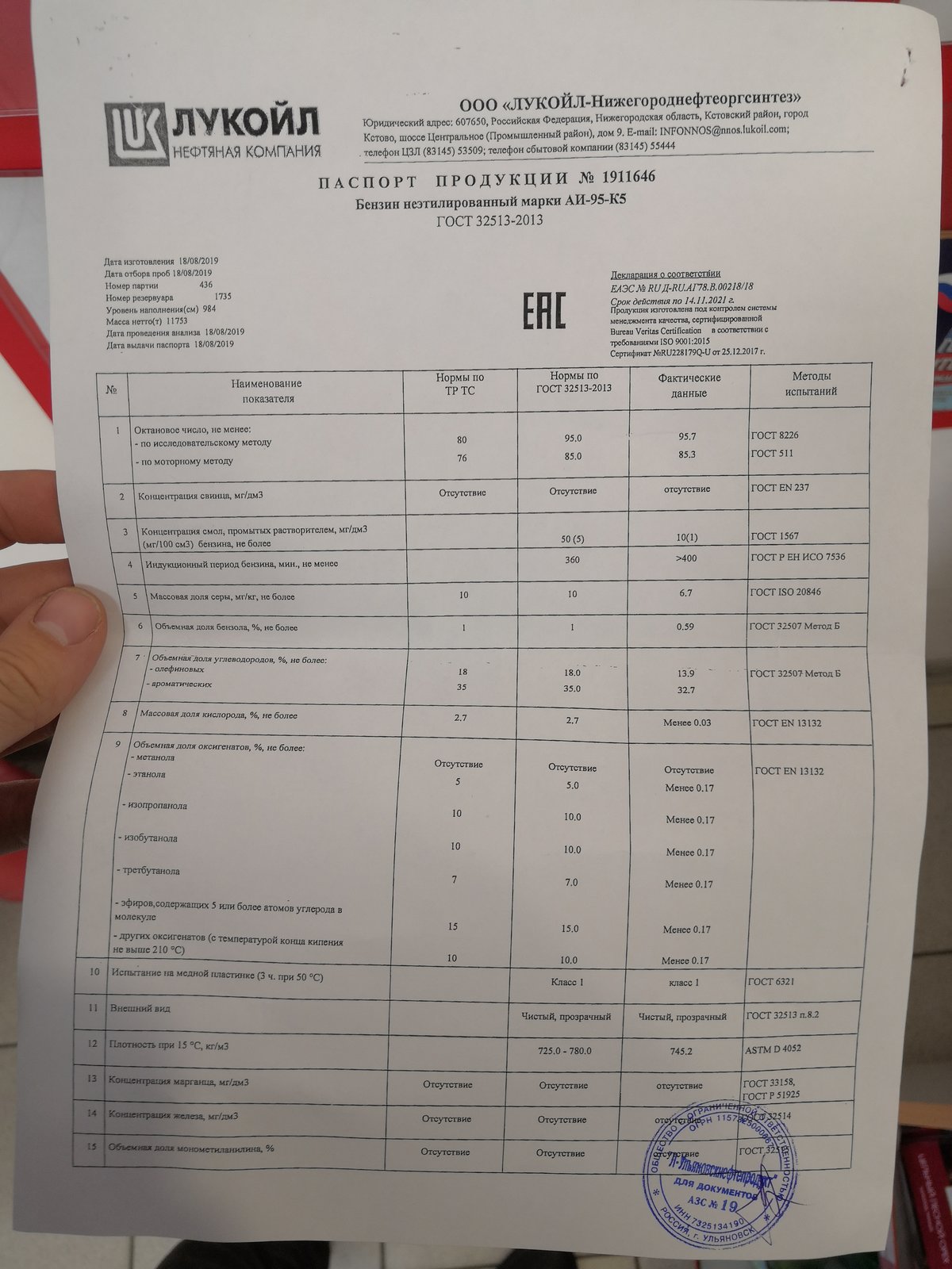

Возвращаюсь к ульяновскому франшизному лукойлу. Вот такие паспорта там висят. На обратной стороне листа ничего нет, как будто копию сняли только с первого листа. Что скажите, что за бенз, похож на настоящий лукойл?

2 часа назад, flatrons сказал:
Самый что ни на есть Лукойл, фракционку можно даже не смотреть...

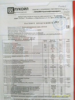

Крч, сегодня зафотал паспорт Лук-95, который залил в свой бак:
Что скажете, профи?
А что сказать, это не 95 т.к AKI =90.5 :D (шучу)
Похожие верхние два значение были в теме от РН прям точь в точь, паспорт весь в звездах, бензин не исследовался толком, перепечатка с паспорта с НПЗ, что в реальности ХЗ. Исследовали (судя по отсутствию звезд) на Октановое число, соответсвенно и получили фракционный состав с ДНП и судя по опять отсутствию звезд, он отличный от паспорта (наверное). Но исходя из циферок бензин на 4 ку, не хороший и не плохой, обычный бензин.
9 минут назад, СИНТЭКС сказал:
SVali Ну то есть почти предельное содержание МТБЭ в ЛУКойле тебя вообще не удивило:D
Неа, это не Костово. Я так понимаю Пермь производитель, видимо для них это нормально, тем более вписывается в нормы. Нужно оригинал смотреть который с НПЗ, это просто бумажка ни о чем.

Я понимаю, что ни о чём. Вопрос в МТБЭ. Вся европейская часть выкладывает паспорта с нулевым МТБЭ, а тут почти предел:pardon: Было предположение, что Лук так как сам МТБЭ не производит, то и покупать ни у кого не будет. Но, как видим, ещё как будет:D

Да, но тут с тех краёв выкладывали кажется уже, лень капаться, но МТБЭ там был с Пермского  НПЗ, но могу и ошибаться, может у РН перехватились, хз, тайна. :)

:acute: Я писал о закупках большими объемами, то, что в пермском 95-м много МТБЭ, ни для кого тут не новость. Ну так там, во-первых, есть, где его покупать - в Пермском крае у Сибура есть завод по производству МТБЭ (об этом я тут тоже вроде писал), не удивлюсь, если там у Лукойла будут более-менее приемлимые цены в закупке. А во-вторых, я не вижу, за счет чего ПНОС может снизить потребление МТБЭ без модернизации НПЗ(строительства новых установок по производству компонентов автобензинов или реконструкции существующих), чем Лукойл в Перми давно уже не занимается, судя по новостям. Может, у Вас есть идеи?;)
