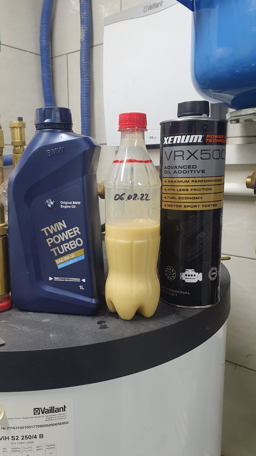

Тут один человек в соседней ветке выразил мысль что бор выпадает в осадок за пару-тройку дней.
В той же теме эксперт Шабанов пришел к эспертному заключению что один надутый затюненый мотор с корча для дрифта вышел из строя по причине высокой концентрации бора от данной присадки собравшегося на дне картера после простоя двигателя (провернуло вкладыши).
Данное заявление и вывод эксперта меня очень напугали - я часто бываю в отьездах и автомобиль простаивает месяцами.
Для меня это критично, т.к. мой мотор практически невозможно восстановить если при провороте вкладышей повредит блок или колено. А контрактные в диком дефиците. Собственно потому и добавил присадку, чтобы повысить шансы моего мотора на долгую жизнь.
Для проверки я просто взял 250мл масла и добавил в него 25мл присадки. Взболтал бутылку рукой секунд 20 - за пару дней разницы вообще нет. Буду продолжать вести наблюдение.
0-02-05-a1716d5f2ab65252626b9d7ccbe5a2bf106364de66b922d2f92774c54c41e2b2_61ad0c4a511570b1.jpg
П.С. Я так же соменваюсь о выводах Шабанова. Судя по консестенции присадки, и ее смазывающих способностях - я сомневаюсь что случится что-то ужасное если даже дать поработать двигателю без нагрузки на чистой присадке пару-тройку минут.

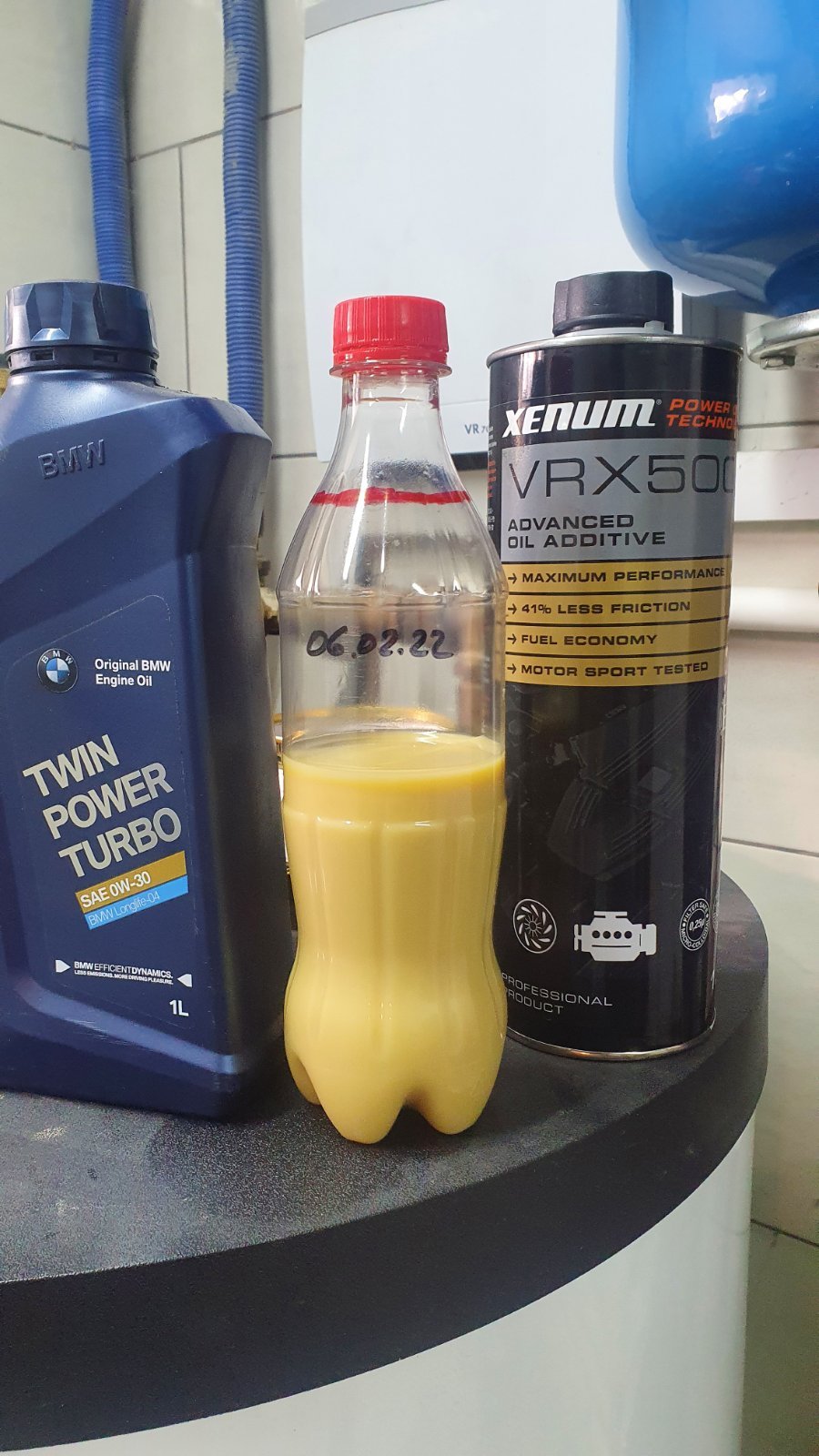

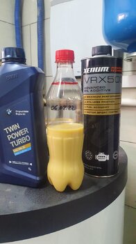

Сегодня неделя. Виден отстой на поверхности - до 2х мм, не более
Буду продолжать вести наблюдение, через месяц отстаивания планирую снять видео с переворачиванием бутылки - посмотрим сколько будет на дне.

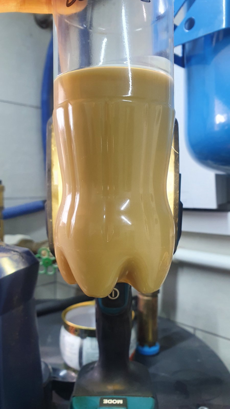

Прошло 2 недели, видимых изменений или осадка - нет
На фото видно что сзади пытался подсветить довольно мощным фонарем в рассчете увидеть расслоение если оно есть - ничего не увидел. Все очень плотно, никак не просвечивается.

в данные продукты много было вложено сил, именно для того,  что бы нитрид бора ( графит) не выпадал в осадок .
у Xenum все продукт "держат".
