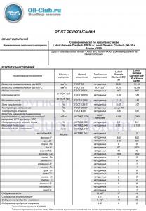

Lukoil Genesis Claritech 5W-30 свежее + присадка Xenum VX500
Lukoil Genesis Claritech 5W-30 свежее + присадка Xenum VX500 за анализ спасибо c400.
Lukoil Genesis Claritech 5W-30 + Xenum VX500 _VOA BASE_.pdf
Вбил в табличку что бы вы не напрягали мозг :)
Что было и что стало:
добавлял я шприцем 50мл Xenum VX500 на 500мл моторного масла. То есть 10%.
Инструкция по применению: добавка имеет эффект последействия до 100000км пробега. В режиме экстремальной эксплуатации желательно ее применять при каждой смене масла. Одной упаковки достаточно для обработки от 3 до 6 литров масла. Для автомобилей с большим количеством моторного масла добавлять 7-10% присадки. Для механической трансмиссии добавлять не более 5% от объема масла.
ИК спектр Фурье показывает что VX500 добавил эстеров, пик "синтетичность масла" он не изменил, что косвенно доказывает что основной состав VX500 минералка + эстеры + нитрид бора.
LUKOIL GENESIS CLARITECH 5W-30 + xenum vx 500.pdf
Бор размешанный в эстерах испортил масло)
получается бор хрен прокипятишь? :D
Забавно: ну ладно TBN/TAN снизились, но сера-то куда делась? :crazy:
партии мож разные
те получается щаз это 10в30?
Хорошее 10w30.
и еще момент - если это керамика, то его же надо размешивать, как супротек. Это не могло на анализ повлиять?
Наверняка присадка с серой около 0, и пропорционально во всем объеме произошло уменьшение. + погрешности измерения могли сработать в разные стороны.
Так, CCS кто теперь из них завалил?
Тот который с присадкой уже не может называться 5w
С400 у нас главный алхимик :laugh:  Щелочное и CSS заметно упали, ну и не понятно, будет ли от этого прок.
Моё мнение: Этот бор - бесполезная приблуда, т.к. стремится осесть ы картере и его потом заколебаешься оттуда вымывать. В UOA ни разу не увидел хоть какой-нибудь пользы от этой присадки - цифры по крайней мере не лучше, чем у обычного масла. В данном конкретном образце вижу: Повышение HTHS :D через усиление высокотемпературной характером и - масло буквально превратилось в 10W-30. Корече, перекладывание денег из своего кармана в чей-то - обман какой-то, по-моему.
@torcon, это прям одно и тоже масло из одной канистры в сравнительной таблице? Или все же разные партии? Просто куда-то некоторые элементы поисчезали.
P.S. теперь я "полнозольник", с TBN среднезольника  :rolleyes:
Этот бор
не просто бор, а гексагональный нитрид бора с добавлением керамических нано-частиц!  :DD
при зимнем запуске от этой присадки не то что пользы не будет, а как бы скорее не наоборот
