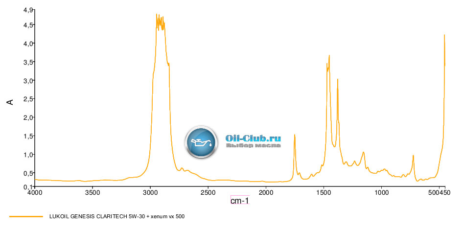

ИК спектр Фурье показывает что VX500 добавил эстеров, пик "синтетичность масла" он не изменил, что косвенно доказывает что основной состав VX500 минералка + эстеры + нитрид бора.
LUKOIL GENESIS CLARITECH 5W-30 + xenum vx 500.pdf

я же говорю эстеры ;)  этот ксенум ни что иное как  минералка+эстеры+нитрид бора (который по моему инертен).  Больше нечему.
