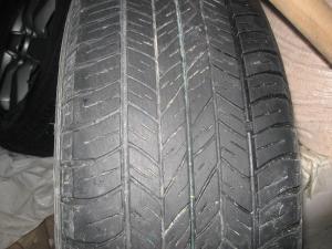

Dunlop st20 grandtrek M+S, 31500км. Прошу вынести вердикт о возможности дальнейшей летней эксплуатации.

Минимум сезон отходят при нормальной езде.

Ну стиль-то я не поменяю. Т.е. на 11-12т.км расчитывать можно?

Легко, если вперед поставить шины с чуть большим остатком протектора. Дальше ездить не стоит, т.к. опасность аквапланирования будет высокая.
Иногда обращаю внимание на резину стоящих у дома авто. Некоторые катаются практически на лысой резине (кроссовки, в основном). Так тебе по сравнению с ними еще ездить и ездить :)
Главное, не затягивать и не жать деньги, а поменять при остатке 1.5-2 мм протектора.

А вот моя штатная резина Dunlop st20 grandtrek после 31500км. Судя по рисунку, так это летняя, шоссейная резина. Но тем не менее M+S тоже нарисовано.
