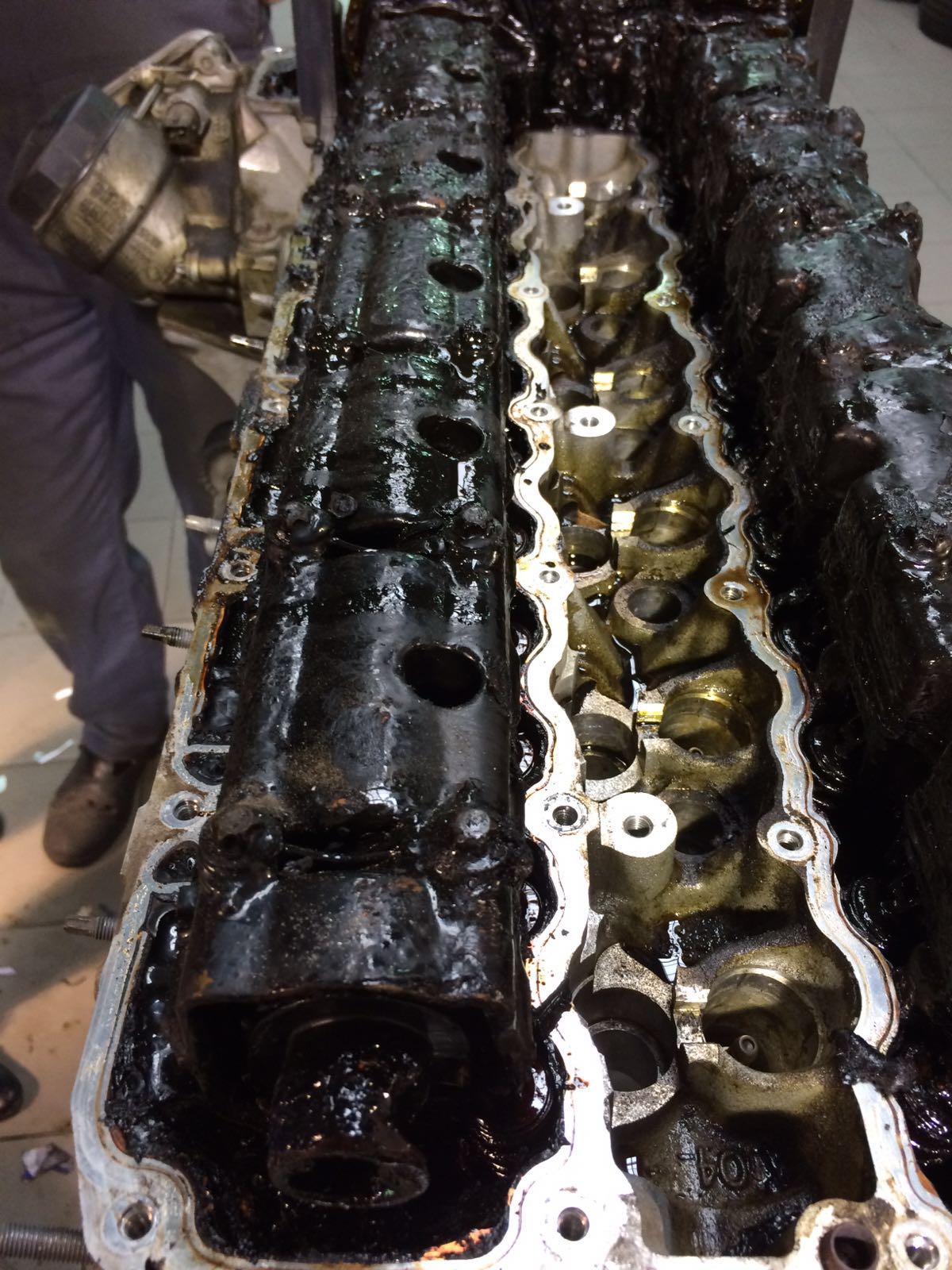

Менял у дилера каждые 12 000 - 15 000 км. Все согласно регламента BMW. Только это не фига не помогла мотор внутри "в хламе" - нагар, кокс и куча грязи. Как же так получается? Все по регламенту, масло оригинал и такой попадос?
так не мудрено так загадить двигло с такими интервалами замены..
-у вас что по трассе 80% пробег и топливо Европейское -  5/6..?

Слава богу попадос не у меня. Сфоткал мотор в сервиса у дилера BMW. Буду признателен Вам, если в личику напишете как выложить фото в сообщении. Не могу понять как это сделать.

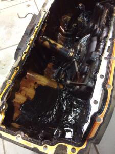

Вот фотографии мотора BMW N54 (3.0 c 2-мя турбокомпрессорами). Пробег 100 000. Оригинальное масло BMW "с молоду". Интервал замены 12-15 тыс.км. Приехал с ошибками по VANOS, и потерей мощности. Разобрали, а там жесть...
Вот вам и оригинал.
Вот вам и оригинал.
Закинул я на москвичёвский форум в тему про масла про этот случай - ещё когда фото не было
Так там один товарищ - замечу, довольно справедливо - вопрошает (солидарен, потому его и процитирую):
Ни о чём!
Где, в каких условиях и на каких режимах эксплуатировался этот мотор?
Может он ездил, как у того чукчи из анекдота: на пастбище пять скоростей, а обратно только одна?
Где уверенность, что в деревне Задрищево не потеряли пробку и не залили то, что оказалось под руками - какой-нибудь тракторный нигрол?
Откуда точное знание, что в этом моторе вообще кольца на поршнях и хон в цилиндрах есть?
Закинул я на москвичёвский форум в тему про масла про этот случай - ещё когда фото не былоТак там один товарищ - замечу, довольно справедливо - вопрошает (солидарен, потому его и процитирую):----------Ни о чём!....Где, в каких условиях и на каких режимах эксплуатировался этот мотор?Может он ездил, как у того чукчи из анекдота: на пастбище пять скоростей, а обратно только одна?Где уверенность, что в деревне Задрищево не потеряли пробку и не залили то, что оказалось под руками - какой-нибудь тракторный нигрол?Откуда точное знание, что в этом моторе вообще кольца на поршнях и хон в цилиндрах есть?-------
Вполне была бы логичной такая, постановка вопроса в том случае, если бы это был единичный случай. Но к сожалению, он далеко не единичный. С завидным постоянством механики вскрывают моторы на пробегах 50 000 - 150 000 км, и в 2-х моторах из 3-х похожая картина. Если машина "трассовая", то ситуация немного лучше (но все равно, очень далека от идеальной), а если в основная городская эксплуатация, то там ...опа. И что самое интересное, на дилере никто не удивляется такой ситуации. И эти же люди, после ремонта продолжают ездить на оригинале. Парадокс

Фоток нет ну такая же песня , 2 форда транзита ,1 пробег 340  тыс км мотор в ухнарь  кастрол 5w-30  все у оффициалов, 2   280 тыс  поменьше  ,но пипец все тот же кастрол, оба сливаем так как капиталка там не спасет,нагару мешок , замена каждые 15 тыс, там нам втирали замена вообще 20 тыс.
