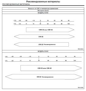

Что нам пишет руководство по ремонту данного автомобиля EJ204= DOHC:
Получаем рекомендацию_  5W-30 / A3 / SM
HTHS желательно повыше, поправьте если не прав.
