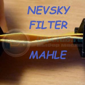

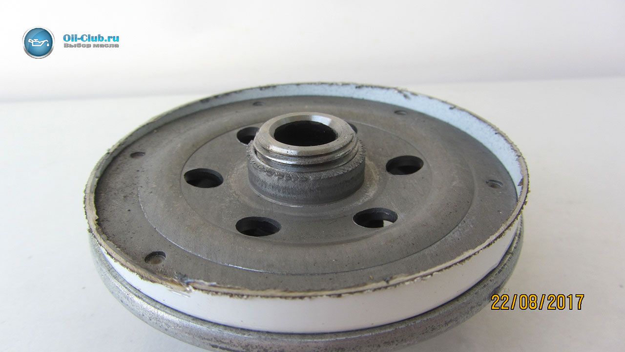

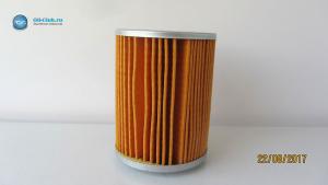

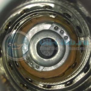

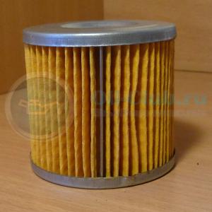

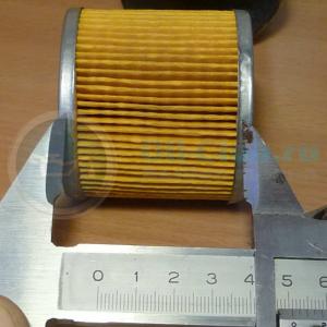

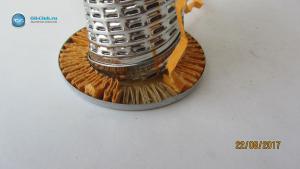

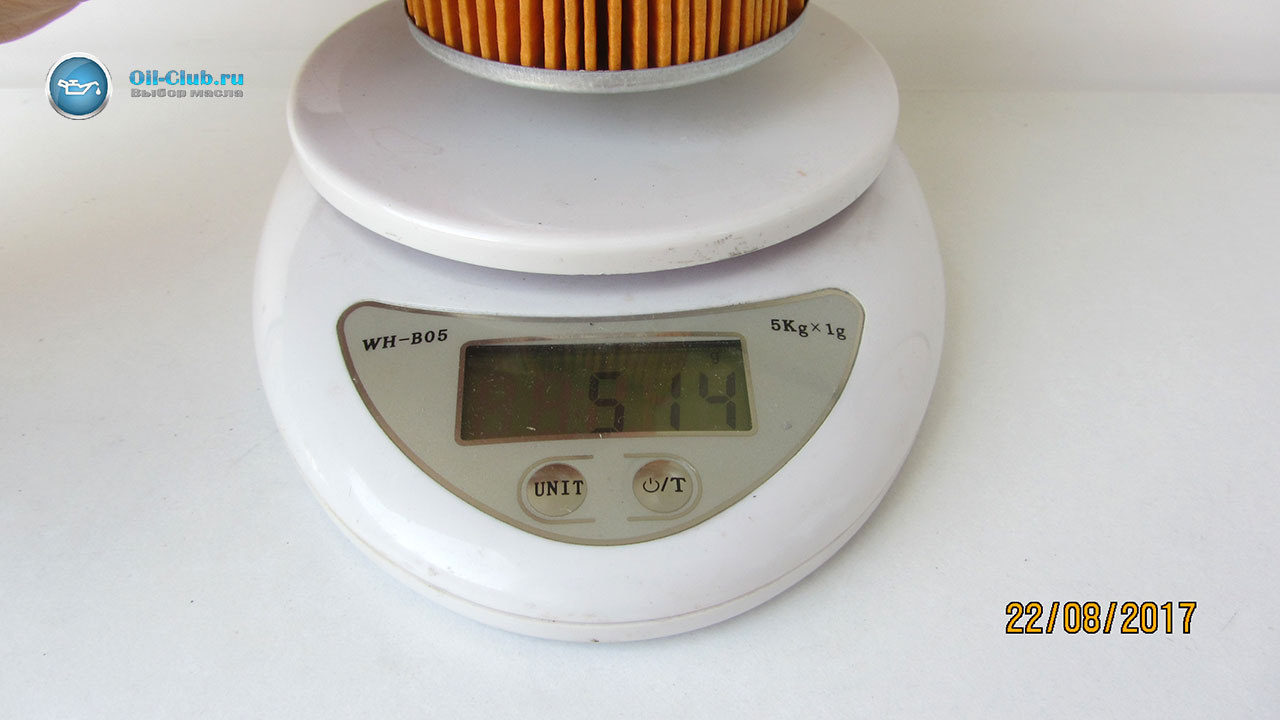

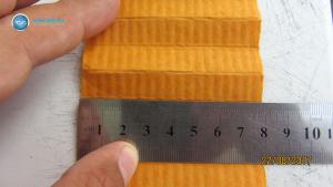

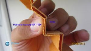

Популярное сообщение torcon 64 457 Опубликовано: 22 августа 2017 Популярное сообщение Поделиться Опубликовано: 22 августа 2017 Невский фильтр NF-1086 за заказ спасибо форумчанину Darkwing Duck. Фильтр приобретался в exist.ru по цене 293р. Применяемость: AUDI A3, A4, A5, A6, A8, Q3, Q5, TT, SEAT Alhambra II, Altea, Leon II, Toledo III, SKODA Octavia I,II, Superb II, Yeti, VW Amarok, Beetle, Caravelle (Multivan/Californ.) T5, Eos, Golf V,VI, Jetta III,IV, Passat (362, 365), (3C2/3C5), Passat CC (357),(357), Scirocco III, Sharan II, Tiguan I, Transporter/Bus (T5). Очень информативная коробка. Адрес изготовителя, применяемость, замены, сайт итд. Корпус качественно окрашен, пиктограммы-инструкция по установке. Внутри фото не сделал (в ролике можете посмотреть все ок). Фильтрующая катушка имеет часто уложенные складки фильтрующего материала. Но проблема в том что он плохо проклеен клеем герметиком и отрывается легко от основания. То есть фактически в катушке дыра и фильтр не выполняет своих свойств. Минус. Вот так выглядит отверстие в катушке. Брак при производстве (который по моему мнению на скорость не влияет, но все равно не приятно - минус.) Так же присмотритесь внутри катушки вы можете увидеть второй противодренажный клапан. Перепускной клапан выполнен одним отверстием - подозрительно легкий на открытие. (об этом ниже... но тоже минус.) Противодренажный клапан резиновый - на пятерку. Тонкий лепесток, хорошо прикрывает дренажные отверстия, не смотря на то что он резиновый - обратную форму принимает хорошо. Здесь вполне качественно, есть конечно заусенцы - но это на скорость не влияет, они не отваливаются. Прижимная пружина, складывается компактно, в основании катушки есть ямка под нее. Тут все отлично. Данные для вычисления давления перепускного клапана. Материал на просвет - не плохой. Достаточно плотный. По толщине Невский Фильтр NF-1086 уступает нашему мерному эталону Nitto. Материал у него по толщине средний. Длина фильтровальной шторы 130 см. Ширина фильтровальной шторы 7,9 см. Как выше уже говорил, еще один серьезный недостаток фильтра. Фильтрующий материал в некоторых местах очень легко отстает, потому что не проклеен нормально клеем герметиком. Вид под микроскопом - фильтрующий материал не рыхлый, плотный. Такой будет тонко фильтровать, но быстрее забиваться чем рыхлый... Давление необходимое для открытия перепускного клапана: вес = 0,5 кг; диаметр = 10мм; давление = 0,6 бар - как я понимаю это очень мало, и клапан открывается при очень легком давлении. Минус. Полезная площадь фильтрующего материала: ширина = 7,9 см; длина = 130 см; площадь = 1027 см2 - это прилично много, тут молодцы. Вывод: Фильтр на двойку. Во первых, плохая проклейка фильтрующего материала, клей герметик местами отсутствует в должном количестве - в фильтре дыра и он не выполняет главной своей функции. Во вторых, перепускной клапан открывается при странных 0,6 бар. В третьих при штамповке порвали основание (см фото отверстия). При этом отличный противодренажный клапан, не плохой фильтрующий материал, приличная площадь фильтрующего материала. В общем неоднозначные впечатления от фильтра. С одной стороны видно что хотели сделать неплохой фильтр, но брак все дело испортил... При этом цена фильтра не дешевая, почти 300р... 8 Цитата Ссылка на сообщение Поделиться на других сайтах
Dimmy 11 094 Опубликовано: 22 августа 2017 Поделиться Опубликовано: 22 августа 2017 Помните сходство NF1077, Zekkert OF4030 и GoodWill OG118? Причем у Невского давление перепускного было нормальное, а у двух других - те же 0.5-0.6 кгс! А тут косяк с самим Невским. Полагаю, фильтры некоторых других производителей абсолютно идентичны NF1086. Кто же эти полуфабрикаты все-таки штампует? Как-то с трудом верится, что Невский фильтр у китайцев заказывает. Но все бывает... 1 Цитата Ссылка на сообщение Поделиться на других сайтах
Dimmy 11 094 Опубликовано: 22 августа 2017 Поделиться Опубликовано: 22 августа 2017 Посмотрел я фильтры в шапке: нигде не указано место производства. Только у NF1005 стоит галка. На моем салоннике тоже галочка есть у завода в СпБ. Получается, фильтры без галочки заказываются на стороне? Значит, все-таки Китай 8P 2 Цитата Ссылка на сообщение Поделиться на других сайтах

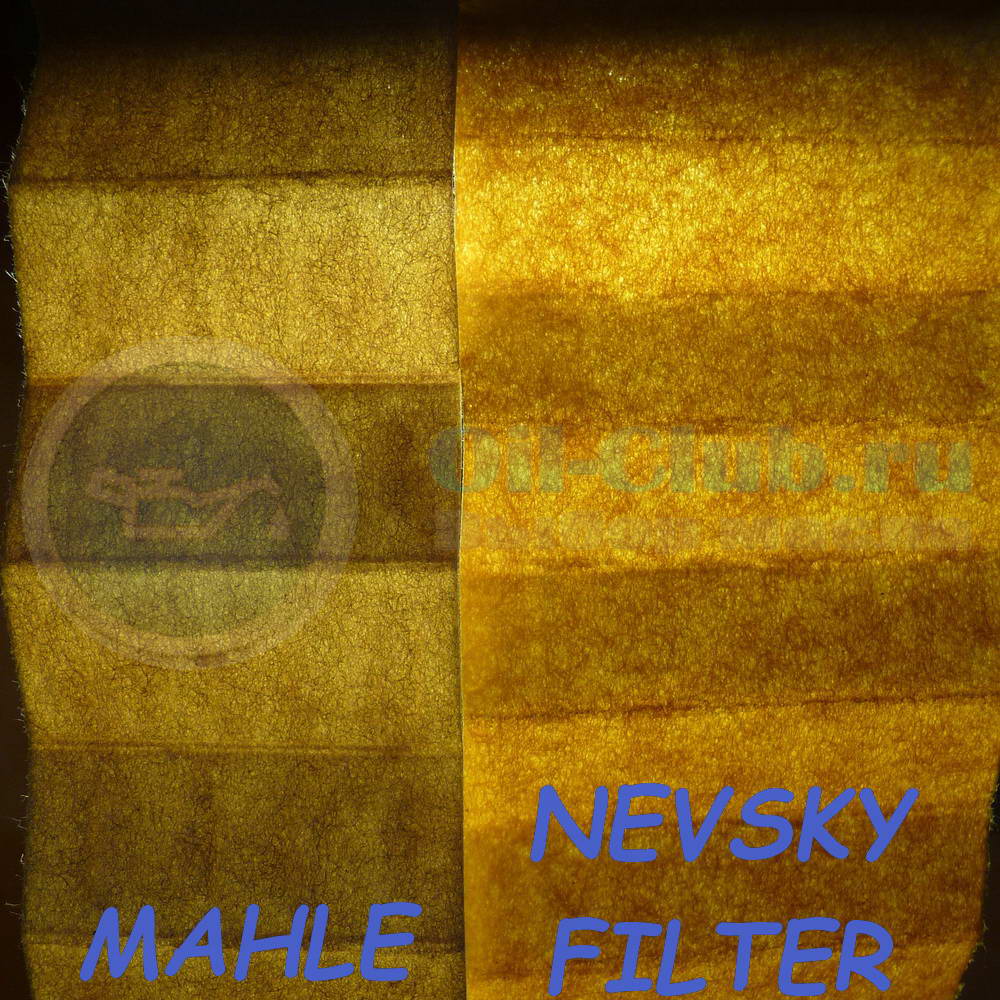

AGpower 55 Опубликовано: 30 октября 2017 Поделиться Опубликовано: 30 октября 2017 Откатал NF-1302p, картридж не деформировался, без дефектов. Заменен на тотже. Буду тестить дальше. "Вид под микроскопом - фильтрующий материал не рыхлый, плотный. Такой будет тонко фильтровать, но быстрее забиваться чем рыхлый..." (с) Да именно так, воздушный фильтр пылью подзабило быстрее и плотнее чтоли чем предыдущий манле, но(!) за цену немецкого можно поменять 4 невских фильтра. По качеству фильтра нормальные, может вам там брак какойто продали? 0 Цитата Ссылка на сообщение Поделиться на других сайтах

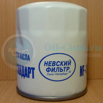

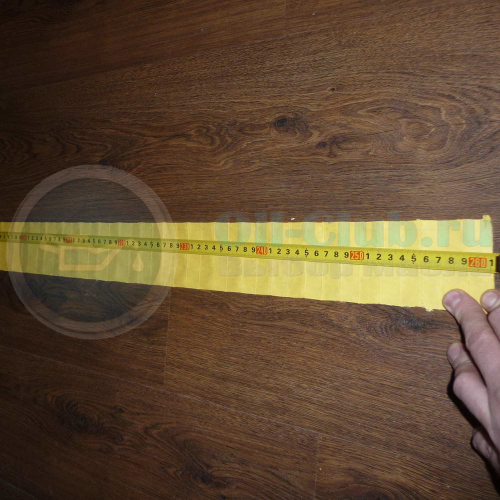

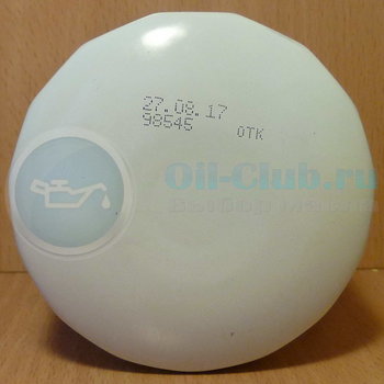

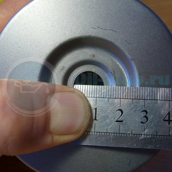

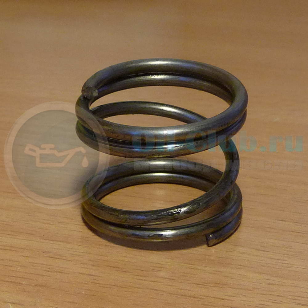

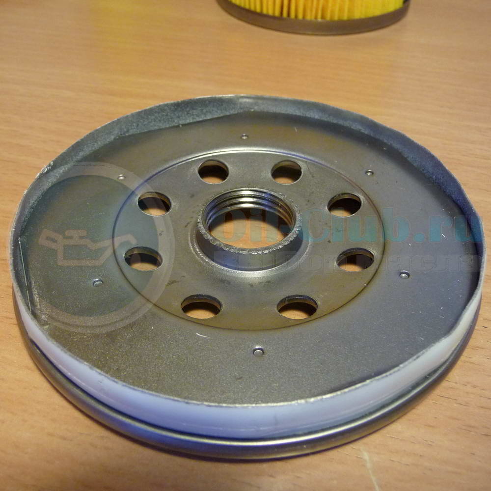

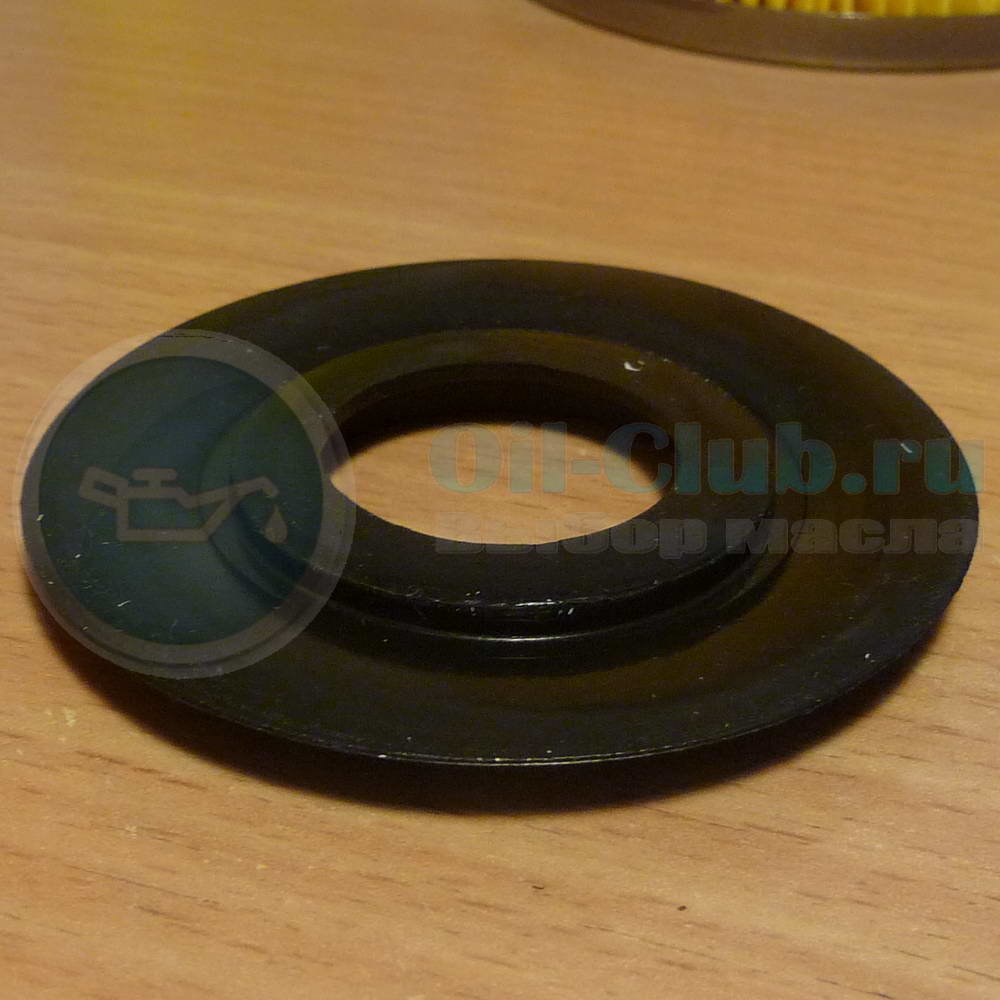

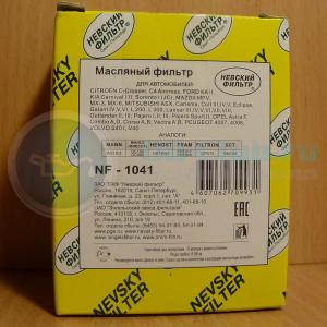

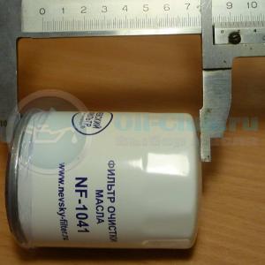

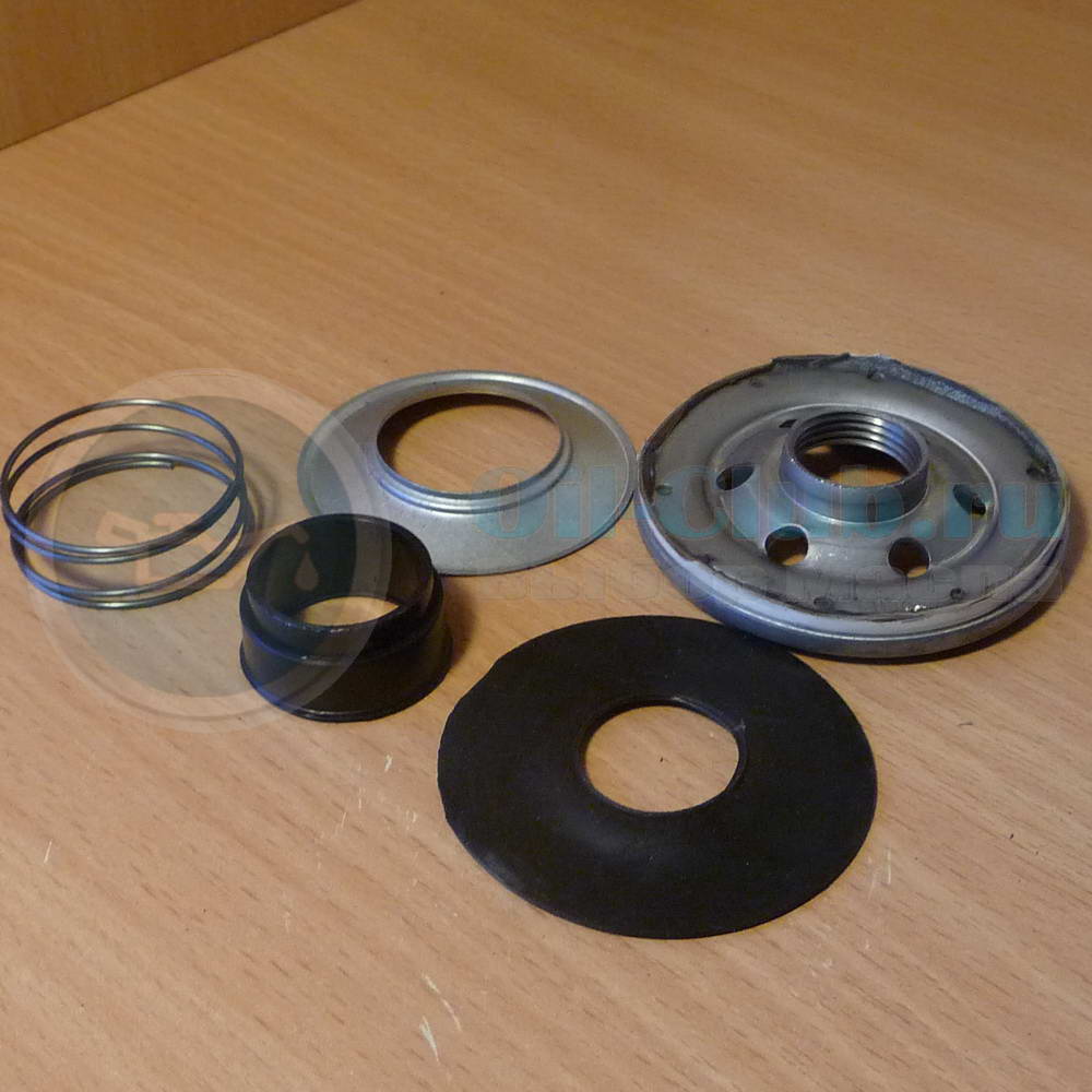

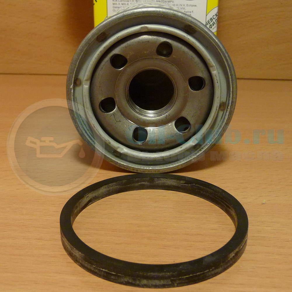

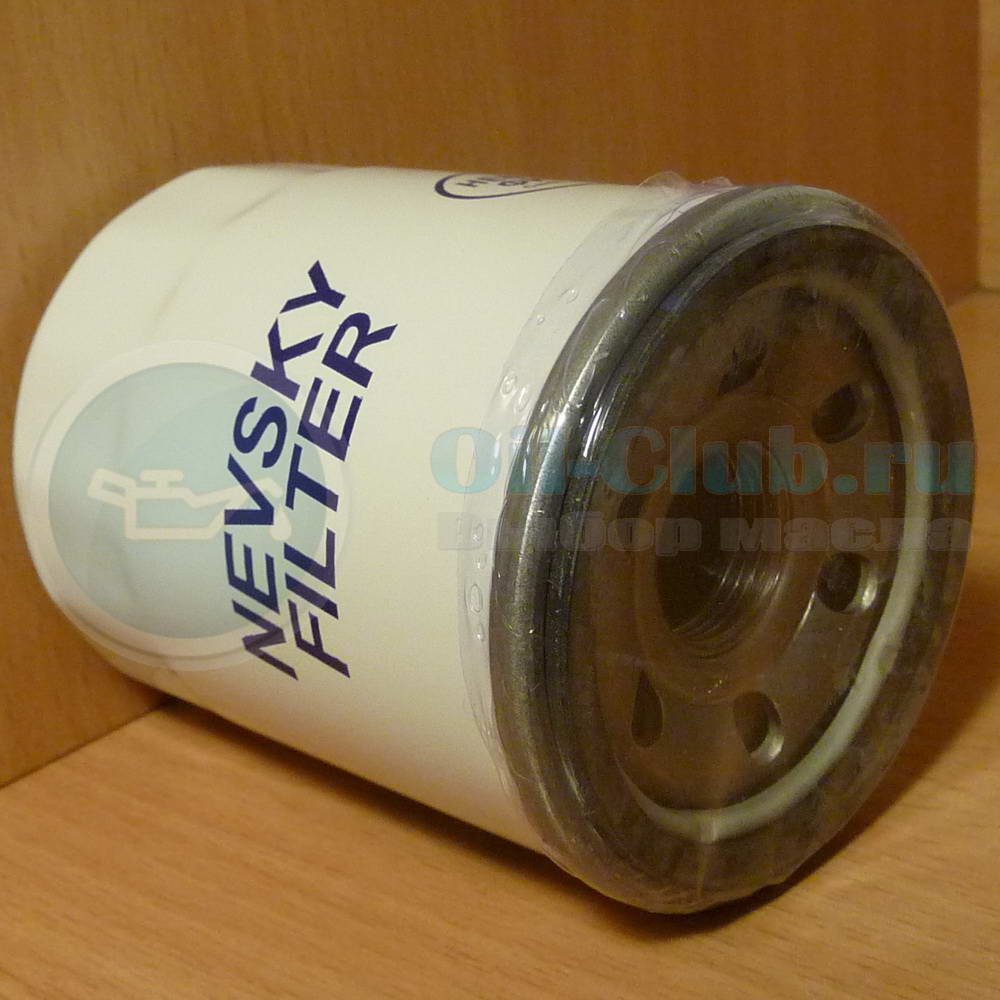

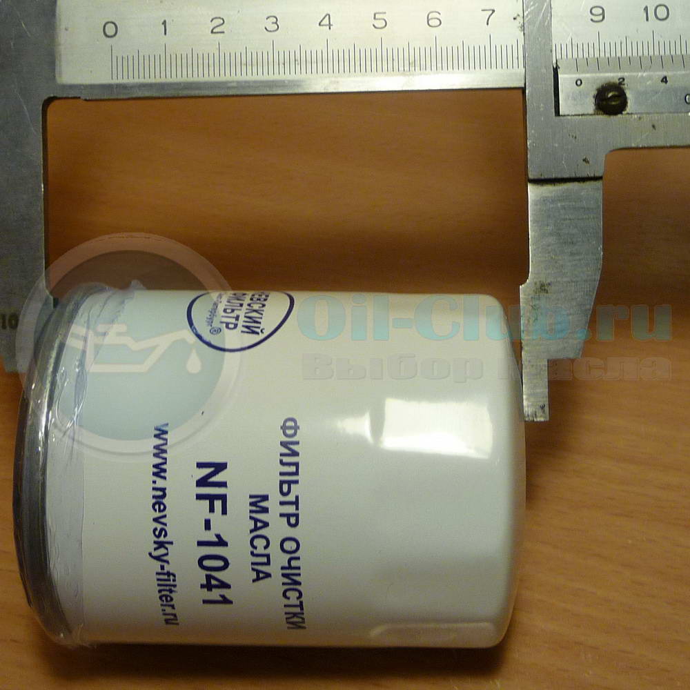

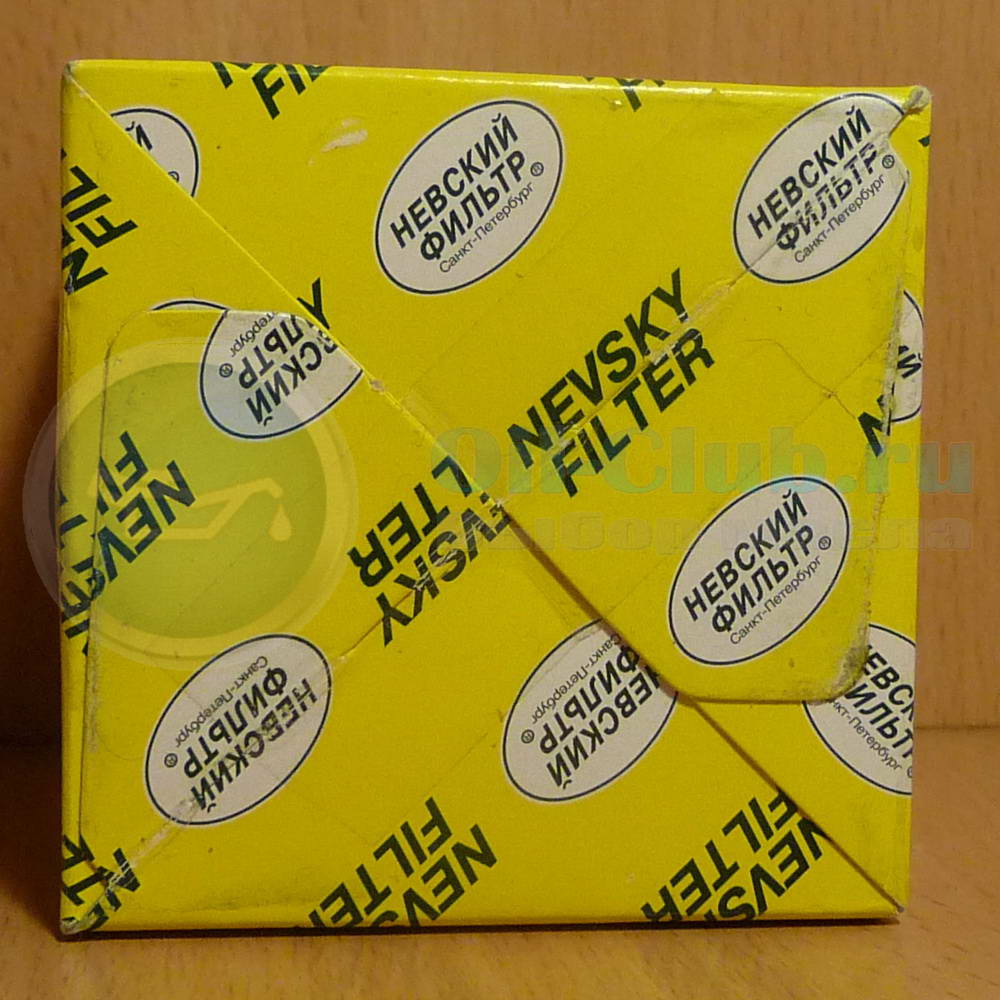

Популярное сообщение Ermito 1 393 Опубликовано: 12 января 2018 Популярное сообщение Поделиться Опубликовано: 12 января 2018 (изменено) НЕВСКИЙ ФИЛЬТР NF-1041 За спонсирование спасибо Mussolini. Применяемость Цена 140 руб. (EMEX-WTFS) Коробочка симпатичная, вся в фирменных логотипах, нужная инфа по фильтру имеется, взаимозаменяемость, производитель, все указано. Что приятно, так это коробочка заклена скотчем, и как не странно низ тож проклеен. Фильтр прикрыт пленкой. Габариты, вес Резьба грубовато нарезана. Прокладочка квадратного сечения, как мне показалось , мягковата.На своем месте плотно лежит, распорочки не дают выскочить ей. Окрашен фильтр в белый цвет, принт на фильтре нормальный, имеются пиктограмки по установке, веб адрес, лого , просто и со вкусом, также на фильтре имеется указание даты производства. С этой стороны резьба нисколько лучше не выглядит. Противодренажный клапан состоит из 4 деталей. Тонкая резинка-шайба прижимается металлической пластинкой. На вид все плотно прилегает, но сама резинка грубо вырезана, имеется облой. На продув фильтр сильно не пропускал. По диаметру катушка занимает много места в корпусе, а вот высота из за конструкции противодренажного клапана чуть меньше получилась. На просвет и взгляд внутрь, видно изобилие клея-герметика. Перепускной клапан из пластмассы, не понравился малый ход его. Давление открытия составило 1.77 bar. Катушка устряпана клеем, фэ уложен часто, более менее равномерно, но сразу заметно, что бумага тонкая. Под действие пальцев фэ деформировался, но не рвался, не жесткий. Катушка прижимается вот такой пластинкой. Внутри заметно начало ржавчины. Площадь составила 696 см2, посредственный результат. Торцы из за изобилия герметика хорошо проклеены, но вот тут кстати заметна малая глубина складки шторки, причина тому большого диаметра цилиндр катушки. Сравнение толщины, без комментариев. На просвет вполне терпимо. плюсы: малая цена, на продув фильтр держал минусы: не аккуратность по герметику, начинает ржаветь, тонкий фэ, вроде открытие перепускного завышено, ход перепускного маленький. Кстати данный фильтр редкий гость на эмексе. Поставил бы данный фильтр за отсутствием альтернативы, хотя, по моему вполне можно найти фильтр другого производителя. И для сравнения: mahle oc986 nitto 4m-117 filtron op 545/2 Сравнение по толщине: Изменено 2 февраля 2018 пользователем Ermito 8 Цитата Ссылка на сообщение Поделиться на других сайтах
Mussolini 110 Опубликовано: 12 января 2018 Поделиться Опубликовано: 12 января 2018 ...также на фильтре имеется указание даты производства.Поставил бы данный фильтр за отсутствием альтернативы, хотя, по моему вполне можно найти фильтр другого производителя. И для сравнения(скоро будут ссылки): mahle oc986 nitto 4m-117 filtron op 545/2 Фиаты не популярные машины (хотя такой фильтр прикрутится и на многих японцев и на форда, и пежо/ситроен, но PSA скорее всего те что на тоётовских или митсубишевсих движках). В общем на иномарки как видим по дате выпуска отечественные фильтра спросом не пользуются. А так как он выдаётся всё же как аналог оригинального фиатовского фильтра... запчасти на фиаты в России спросом не пользуются в принципе. Поэтому даже от Мале не жду свежей даты выпуска. Прошедший тёплый сезон 9,5 т км отъездил на невском. На зиму поставил Мале. И есть ещё 5 шт Мале, но есть и ещё один невский. Выкидывать его или летом можно откатать? 0 Цитата Ссылка на сообщение Поделиться на других сайтах

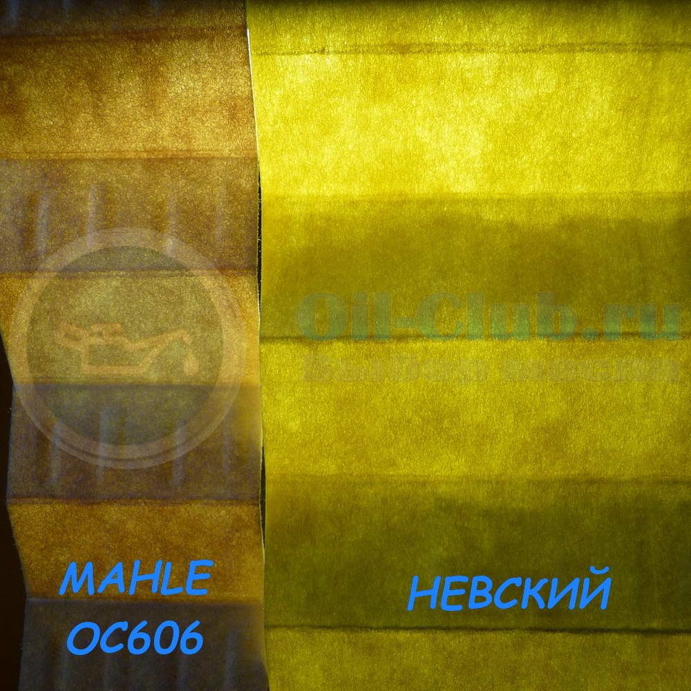

torcon 64 457 Опубликовано: 15 января 2018 Поделиться Опубликовано: 15 января 2018 Как бюджетник нормальный, согласен с Ermito не аккуратная проклейка (ну как бы которая на скорость не влияет), тонкий фильтрующий материал и площадь 700см2 маловато для высокого фильтра. 0 Цитата Ссылка на сообщение Поделиться на других сайтах

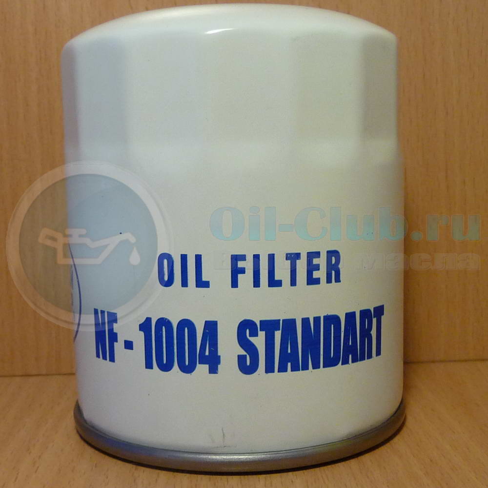

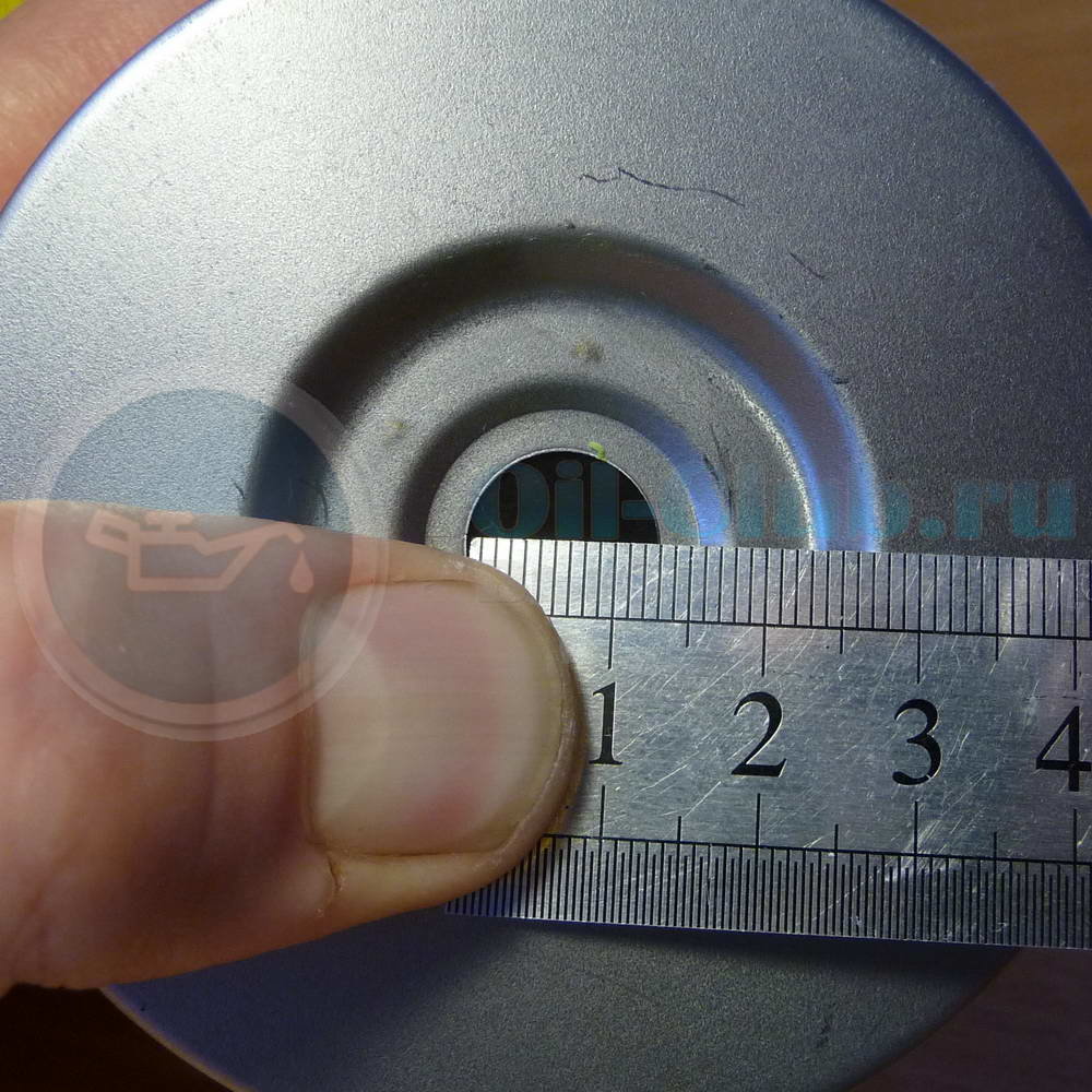

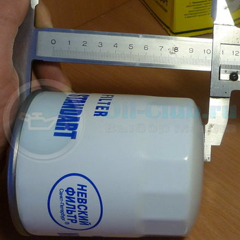

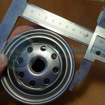

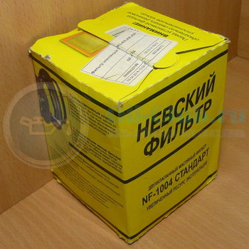

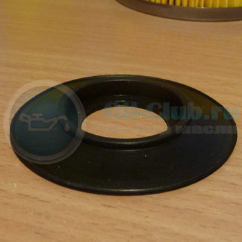

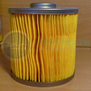

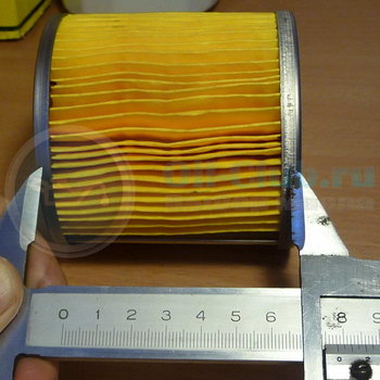

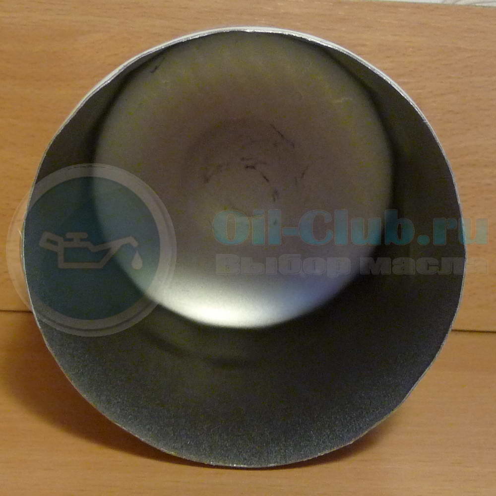

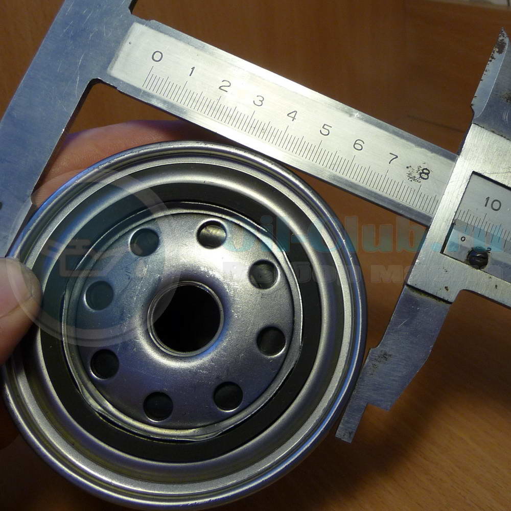

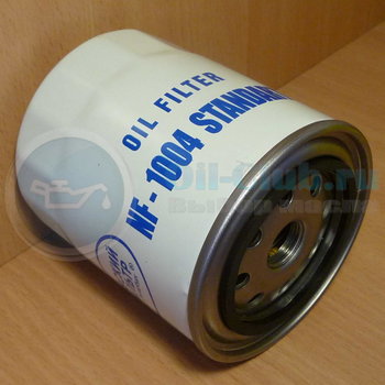

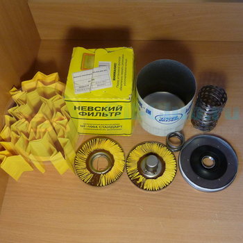

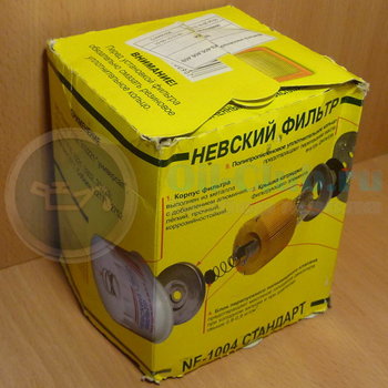

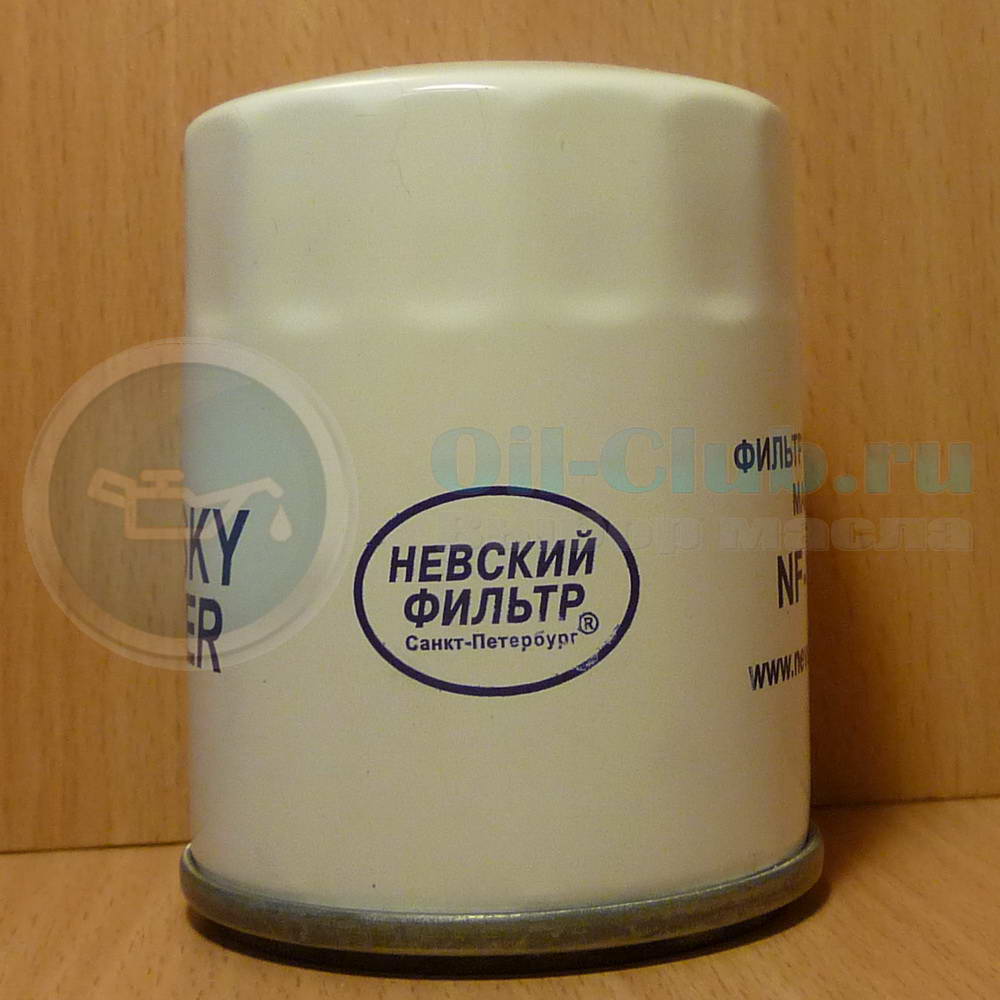

Популярное сообщение Ermito 1 393 Опубликовано: 18 апреля 2018 Популярное сообщение Поделиться Опубликовано: 18 апреля 2018 (изменено) невский фильтр nf-1004 стандарт за спонсирование спасибо batov_071 цена 170 руб. (emex-qqsa) применяемость: Скрытый текст DAIHATSU CHARMANT Saloon (A) 1.6 (A45) 2T 55 75 12/1981 - 09/1984 1.6 (A60) 4A 57 78 09/1985 - 07/1987 1.6 (A60) 4A 60 82 05/1986 - 07/1987 1.6 (A60) 4A 61 83 08/1983 - 07/1987 GAZ 2705 GAZelle 2,5L ZMZ-40522.10 112 152 - 12/2001 2,5L ZMZ-40524 103 140 01/2008 - 2,5L ZMZ-40522.10 112 152 01/2012 - 2,5L ZMZ-40522.10 112 152 03/2007 - 2,9L UMZ-4215.10 76 103 - 2,9L UMZ-4215.10 81 110 - GAZ 27057 GAZelle 2,5L ZMZ-40522.10 112 1552 03/2007 - 2,9L UMZ-4215.10 76 103 - 2,9L UMZ-4215.10 81 110 - 2,5L ZMZ-40522.10 112 152 - 12/2001 2,5L ZMZ-40524 103 140 01/2008 - 2,5L ZMZ-40522.10 112 152 12/2001 - 2.9L UMZ-4216.10 90 123 01/2009 - 2.9L UMZ-4216.10 85 115 01/2009 - GAZ 2217 Sobol 2,5L ZMZ-40522.10 112 152 - 12/2001 2,9L UMZ-4215.10 81 110 - 2,5L ZMZ-40522.10 112 152 12/2001 - 2,5L ZMZ-40522.10 112 152 03/2007 - 2,9L UMZ-4215.10 76 103 - 2.9L UMZ-4216.10 90(123) 85 115 01/2009 - 2.9L UMZ-4216.10 90 123 01/2009 - GAZ 22171 Sobol 2,5L ZMZ-40522.10 112 152 - 12/2001 2.9L UMZ-4216.10 85 115 01/2009 - 2,5L ZMZ-40522.10 112 152 03/2007 - 2,5L ZMZ-40522.10 112 152 12/2001 - 2,9L UMZ-4215.10 76 103 - 2,9L UMZ-4215.10 81 110 - 2.9L UMZ-4216.10 90 123 01/2009 - GAZ 2310 Sobol 2,5L ZMZ-40522.10 112 152 03/2007 - 2,5L ZMZ-40522.10 112 152 - 12/2001 2,5L ZMZ-40522.10 112 152 12/2001 - 2,9L UMZ-4215.10 81 110 - 2,9L UMZ-4215.10 76 103 - 2.9L UMZ-4216.10 85 115 01/2009 - 2.9L UMZ-4216.10 90 123 01/2009 - GAZ 2752 Sobol 2,5L ZMZ-40522.10 112 152 12/2001 - 2,5L ZMZ-40522.10 112 152 - 12/2001 2,5L ZMZ-40522.10 112 152 03/2007 - 2,9L UMZ-4215.10 76 103 - 2,9L UMZ-4215.10 81 110 - 2.9L UMZ-4216.10 85 115 01/2009 - 2.9L UMZ-4216.10 90 123 01/2009 - GAZ 3102 Volga 2,3 16V ZMZ-406.10 110 150 01/1995 - 12/1997 2,3i ZMZ-4062.10 96 131 12/2001 - 2,4L ZMZ-4021.10 77 105 01/1986 - 12/1997 GAZ 310221 Volga 2,3i ZMZ-4062.10 96 131 01/1997 - 2,4L ZMZ-4021.10 77 105 01/1986 - 12/1997 GAZ 31029 Volga 2,3i ZMZ-4062.10 96 131 01/1993 - 12/2001 2,3i ZMZ-4062.10 96 131 12/2001 - 2,3i ZMZ-4062.10 96 131 03/2007 - 2,44L ZMZ-402.10 74 100 01/1992 - 2,4L 66 90 01/1992 - 2,4L ЗМЗ-24Д 70 95 01/1992 - 2,4L ЗМЗ-24Д 62 85 01/1992 - GAZ 3110 Volga 2,3i ZMZ-4062.10 96 131 03/2007 - 2,3i ZMZ-4062.10 96 131 01/1993 - 12/2001 2,3i ZMZ-4062.10 96 131 12/2001 - 2,4L ZMZ-4021.10 77 105 - 2,5i ZMZ-4052.10 110 150 01/1997 - GAZ 31105 Volga 2,3i ZMZ-4062.10 96 131 03/2007 - GAZ 311055 Volga 2,3i ZMZ-4062.10 96 131 03/2007 - GAZ 3111 Volga 2,3i ZMZ-4062.10 96 131 01/2000 - 2,3i ZMZ-4062.10 96 131 01/2000 - 2,3i ZMZ-4062.10 96 131 03/2007 - 2,5i ZMZ-4052.10 110 150 03/2007 - 2,5i ZMZ-4052.10 110 150 01/2000 - GAZ 3221 GAZelle 2,5L ZMZ-40522.10 112 152 03/2007 - 2,9L UMZ-4215.10 81 110 - 2,9L UMZ-4215.10 76 103 - 2,5L ZMZ-40522.10 112 152 12/2001 - 2,5L ZMZ-40522.10 112 152 - 12/2001 2.9L UMZ-4216.10 90 123 01/2009 - 2.9L UMZ-4216.10 85 115 01/2009 - GAZ 3302 GAZelle 2,5L ZMZ-40522.10 112 152 12/2001 - 2,5L ZMZ-40522.10 112 152 - 12/2001 2,5L ZMZ-40522.10 112 152 03/2007 - 2,5L ZMZ-40524 103 140 01/2008 - 2,9L UMZ-4215.10 81 110 - 2,9L UMZ-4215.10 76 103 - 2,9L UMZ-4215.10 76 103 - 2.9L UMZ-4216.10 85 115 01/2009 - 2.9L UMZ-4216.10 90 123 01/2009 - 2.9L UMZ 42164 Euro-4 92 125 08/2010 - GAZ 3512 GAZelle ZMZ-40522.10 112 152 - 2,5L ZMZ-40524 103 140 01/2008 - 2.9L UMZ-4216.10 90 123 01/2009 - 2,5L ZMZ-40522.10 112 152 - 12/2001 2,5L ZMZ-40522.10 112 152 12/2001 - 2,9L UMZ-4215.10 76 103 - 2,9L UMZ-4215.10 81 110 - 2.9L UMZ 42164 Euro-4 92 125 08/2010 - 2.9L UMZ-4216.10 85 115 - MERCEDES-BENZ HENSCHEL 2-t 207 1.8 A 70NV 51 69 02/1973 - 12/1977 TOYOTA CARINA Mk II (_T15_) 2.0 D 2C-L 50 68 02/1984 - 05/1988 2.0 D (CT150) 2C-L 51 69 12/1985 - 11/1987 TOYOTA CARINA Mk II Saloon (_T15_) 2.0 D 2C-L 50 68 02/1984 - 05/1988 TOYOTA CARINA Saloon (TA1_) 1.6 2TB 63 86 10/1975 - 03/1978 1.6 2T 55 75 02/1976 - 03/1978 1.6 (TA12) 2T 58 79 05/1973 - 03/1978 TOYOTA CARINA Saloon (TA4L, TA6_L) 1.6 (TA4L, TA60L) 2T 55 75 01/1978 - 09/1983 1.8 3T 57 78 01/1978 - 05/1983 1.8 3T 63 86 01/1982 - 09/1983 1.8 D 1C 48 65 04/1982 - 09/1983 TOYOTA CARINA Station Wagon (TA4K, TA6K) 1.6 (TA4K) 2T 54 73 03/1981 - 01/1982 1.6 (TA4K, TA60LG) 2T 55 75 04/1978 - 09/1983 1.8 3T-C 57 78 08/1982 - 12/1982 1.8 D 1C 48 65 04/1982 - 09/1983 TOYOTA CELICA Coupe (RA4_, TA4_) 1.6 GT (TA4C) 2T-G 81 110 04/1980 - 07/1981 1.6 GT (TA4C) 2T-G 80 109 04/1978 - 07/1981 1.6 LT (TA4C) 2TB 55 75 02/1979 - 07/1981 1.6 ST (TA4C, TA60) 2TB 63 86 08/1977 - 07/1981 1.6 ST (TA60) 2T 66 90 02/1979 - 07/1981 TOYOTA CELICA Hatchback (TA60, RA40, RA6_) 1.6 ST (TA60) 2TB 63 86 08/1977 - 07/1981 1.6 ST (TA60) 2T 66 90 02/1979 - 07/1981 TOYOTA CELICA Saloon (RA2_, TA2_) 1.6 GT (TA2, TA22) 2T-G 79 107 12/1974 - 03/1978 1.6 LT (TA2) 2T 55 75 02/1976 - 03/1978 1.6 LT (TA22) 2TJ 58 79 05/1973 - 03/1978 1.6 ST (TA2, TA22) 2TB 63 86 05/1973 - 03/1978 TOYOTA HIACE III Box (YH7_, LH6_, LH7_, LH5_, YH5_, YH6_) 2.4 2RZ-E 88 120 08/1989 - 08/1995 2.4 4WD 2RZ-E 88 120 08/1989 - 08/1995 2.5 D-4D 4WD 2KD-FTV 65 88 08/2001 - 08/2004 TOYOTA HIACE IV Bus (LH1_) 2.5 D-4D 2KD-FTV 75 102 11/2001 - 08/2006 2.5 D-4D 2KD-FTV 65 88 11/2001 - 08/2006 TOYOTA HIACE SBV IV Box (LXH1_, RZH1_, LH1_) 2.5 D-4D 2KD-FTV 75 102 11/2001 - 08/2006 2.5 D-4D 2KD-FTV 65 88 11/2001 - 08/2006 2.5 D-4D 4WD 2KD-FTV 75 102 11/2001 - 08/2006 TOYOTA LITEACE Box (CM3_V, KM3_V) 1.8 D (CM35_V) 1C 46 63 10/1985 - 08/1988 TOYOTA MASTER ACE SURF Bus 2.0 TD 2C-T 62 84 02/1985 - 10/1993 TOYOTA QUANTUM III Bus (LH1_, RZH1_) 2.4 (RZH103) 2RZ-E 88 120 08/1989 - 08/1995 TOYOTA T18 Hatchback (_E7_, T18) 1.6 (TE71) 2T 55 75 09/1979 - 05/1983 1.6 (TE71) 2TB 63 86 09/1979 - 05/1983 1.6 (TE71) 2T 54 73 09/1979 - 05/1983 1.6 GT (TE71) 2T-G 81 110 05/1980 - 09/1983 1.8 D (CE70) 1C 48 65 01/1983 - 09/1983 UAZ Profi 2,7 ZMZ-PRO 110 149 09/2017 - VW (Volkswagen) TARO 2.2 4Y 69 94 06/1989 - 07/1994 Коробка у данной модели информативная, есть все: схематика фильтра, производитель, применение. Но вот с картоном явно экономия, пока добралась до конечного пользователя, вся развалилась, и даже стикеры поставщиков не помогли. В итоге корпус фильтра даже малость подмяли. Фильтр окрашен белой краской, в отличии от коробки информации минимум, принт нормальный. Пропечатана дата изготовления со значком приемки отк. Прокладочка квадратного сечения, жесткая. На своем месте сидит, не вываливается, не проворачивается. Резьба не блещет качеством, есть заусенцы, мусор. Габариты, вес Внутрености катушки просвечиваются средне, можно судить о средней плотности фэ. Также видны остатки намазывания клея, которые легко отдираються от металла. ФЭ уложен на катушке со смятием, не совсем равномерно и наверное все таки почаще нужно было. Сам фэ не жесткий, но не рвется, жесткость катушки обеспечивает в основном фэ, так как внутренний цилиндр не прихвачен клеем почти. Занимаемое пространство не ахти, 1 см в диаметре точно можно было добавить. Противодренажный клапан не понравился, схлопываемость отсутствует, как таковая, только ленивый изгиб резины, на продув фильтр плохо держал сопротивление воздуха, т. е. продувался. Внутри нормально. Пружина жесткая, и большая по размеру. Перепускной клапан пластмассовый, ходит с небольшим закусыванием, давление открытия получилось 1.77 bar, вроде перебор. Площадь фильтрации получилась 2026 см2, что вроде много, но если сравнить с mahle oc 383(площадь у него ~ 2000 cм2), такого же диаметра но меньшей высоты-95 мм, то понятно что у данного фильтра результат не впечатляющий. Проклейка торцов нормальная, но вот нитки-сопли внутри катушки, слегка напрягают, легко при нажатии отваливаются. Также при разрезании в одном месте отвалился клей-герметик от стакана катушки, такое мы уже видели особенно на отработавших фильтрах, еще один минус. Толщина тож не впечатляет. На просвет, средненько. Ну осмелюсь сделать вердикт: Себе такой фильтр ставить не буду, противодренажный клапан плохой, фэ тонкий, перепускной туговат, и самое главное клей герметик имеет плохую адгезию с металлом. Да, кстати забыл добавить, небольшая вмятина на корпусе ни как не повлияла, не повредила внутренности фильтра. Изменено 19 апреля 2018 пользователем Ermito 7 Цитата Ссылка на сообщение Поделиться на других сайтах
torcon 64 457 Опубликовано: 18 апреля 2018 Поделиться Опубликовано: 18 апреля 2018 Помню раньше невские фильтры вскрывал нормальные были, сейчас как то на троечку больше... 0 Цитата Ссылка на сообщение Поделиться на других сайтах
batov_071 978 Опубликовано: 18 апреля 2018 Поделиться Опубликовано: 18 апреля 2018 Спасибо за вскрытие)))) 0 Цитата Ссылка на сообщение Поделиться на других сайтах
