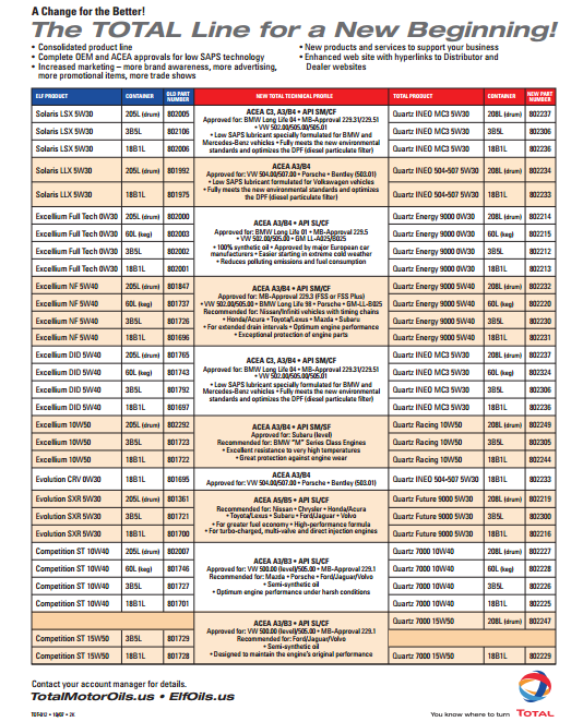

VyacheslavS 140 Опубликовано: 7 ноября 2015 Поделиться Опубликовано: 7 ноября 2015 (изменено) А мне вот интересно - в EP6 можно заливать масла ACEA A5/B5? Тotal quartz energy 9000 0w-30 ( он же ELF EVOLUTION NF 0w-30 ) Про NF не нашел подтверждение соответствия. ELF EXCELLIUM FULL-TECH 0W-30 = TOTAL QUARTZ ENERGY 9000 0W-30 Ну и есть же таблица двойников: ELF to TOTAL Refercence Chart.pdf Изменено 7 ноября 2015 пользователем VyacheslavS 0 Цитата Ссылка на сообщение Поделиться на других сайтах

lzsound 2 139 Опубликовано: 7 ноября 2015 Поделиться Опубликовано: 7 ноября 2015 (изменено) @VyacheslavS, Не нашли потому что табличка взаимозаменяемости старая. Екселиум снят с производства и теперь вместо него название эво фт и другой дизайн упаковки. Хотя масла одинаковые. Изменено 7 ноября 2015 пользователем lzsound 0 Цитата Ссылка на сообщение Поделиться на других сайтах
VyacheslavS 140 Опубликовано: 7 ноября 2015 Поделиться Опубликовано: 7 ноября 2015 Если новое название, то скорее и тогда EVOLUTION 900 FT 0W-30 (у него аналогичные характеристики и допуски). 2 Цитата Ссылка на сообщение Поделиться на других сайтах
lzsound 2 139 Опубликовано: 7 ноября 2015 Поделиться Опубликовано: 7 ноября 2015 Если новое название, то скорее и тогда EVOLUTION 900 FT 0W-30 (у него аналогичные характеристики и допуски). Именно так. Его я и имел ввиду ибо эво нф 0w-30 не существует в природе. 0 Цитата Ссылка на сообщение Поделиться на других сайтах
