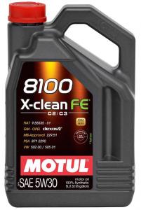

Олег134 0 Опубликовано: 7 ноября 2015 Автор Поделиться Опубликовано: 7 ноября 2015 (изменено) еще все так хвалят мотюль!!! тише работает, эластичнее,приеместей,экономичней!!! правда или самовнушение????? вот например это для 308го самое подходящее MOTUL 8100 X-CLEAN FE 5W-30 что скажете? Изменено 7 ноября 2015 пользователем Олег134 0 Цитата Ссылка на сообщение Поделиться на других сайтах

Lms 5 Опубликовано: 7 ноября 2015 Поделиться Опубликовано: 7 ноября 2015 Читающие данную тему, дайте пояснения по поводу качества и +/- данных масле: Моторное масло Total Quartz 9000 Energy 0W30и Моторное масло Total Quartz Ineo First 0W30 :bravo: ?????? Ineo First ориентировано на современные дизельные двигатели с сажевыми фильтрами, системами рекуперации и т.п. Оно менее вязкое, малозольное, более экологичное что-ли. В твоем случае я бы лил Energy, тем более что временами выкручиваешь двигатель. 10000 оно вполне ходит. Mobil 1 ESP Formula 5W-30 тоже хороший вариант. Но брать лучше у офпредов или дистрибьюторов. Motul для этого двигателя неоправданно дорог. А вот в коробку на мотюлевский gear300 я бы не жалел денег - залил и забыл. 0 Цитата Ссылка на сообщение Поделиться на других сайтах
