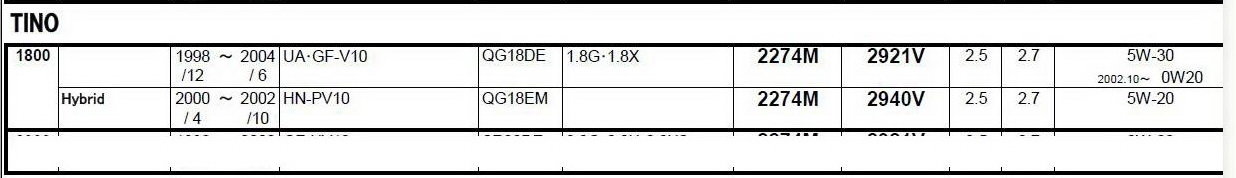

Выбор неправильный. Вот что предписано японским мануалом на этот мотор.
1.thumb.jpg.c00897ca2c6e346058205bd38133c521.jpg2.thumb.jpg.81585d759b486a988d7e6cc178004510.jpg3.thumb.jpg.a1d7f18174ff162b96a22a78a7b98d7e.jpg

2 часа назад, MikeWazovsky сказал:
5w-30 я так понял для моторов с пробегом
В представленных мануалах на разные авто но с мотором QG18DE указано, что с 2002 года только 0W20.
И такой ереси, как "с пробегом масло надо гуще" ни у одного производителя не было и нет.
Когда же наши люди начнут просто следовать рекомендациям производителя, а не "дядь Вась"?

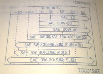

Я как владелец авто с QG18D 2003г.в. с 2008г по настоящее время, не могу сказать, что я могу согласиться с вашим мнением.
Я согласен, что лучше придерживаться рекомендаций производителя.
Вот фрагмент мануала для моего авто.
Но вот вы мне тогда ответьте как получается из приведенного мануала, что можно лить 0в20 для любого температурного диапазона, можно лить 5в30 для температур от -30 до +скольки угодно, а нельзя лить 0в30?
Вот как так?
Кроме того моторы QG18DE имеют не только рестайл в 08.2002, но и существенно отличаются для внутреннего японского рынка и для всех остальных рынков.
Например выпущенные для внутреннего рынка двигатели не имели дефекта масложора, в отличие от "европейских".
Поэтому я бы не стал так опрометчиво применять любой мануал к любому QG18DE не зависимо от рынка.
А вот что нам говорит мануал именно для японского двига, я приложил во вложении.
Более того я вот вижу, что допускается и масло 10в40.
У меня соответственно возникает вопрос, почему тогда не допускается 0в40 и 5в40?
Видите как всё не однозначно.
