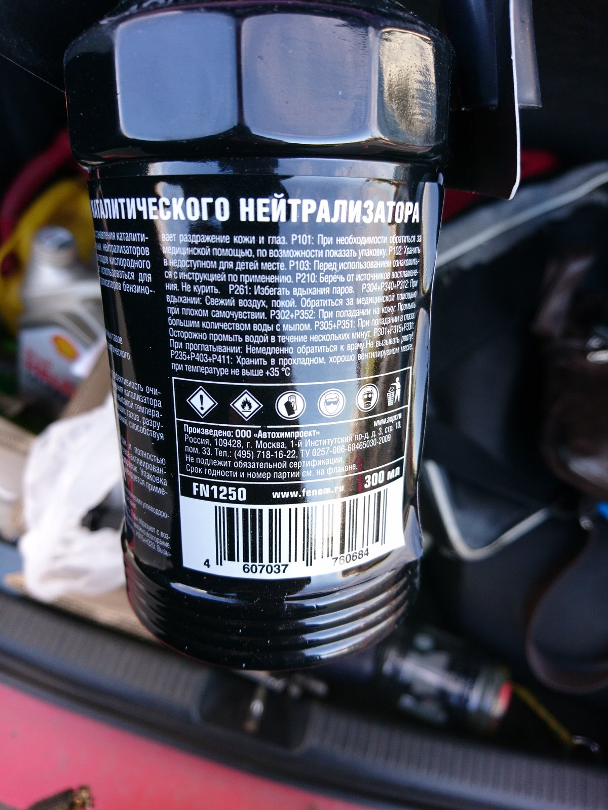

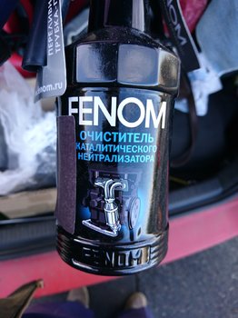

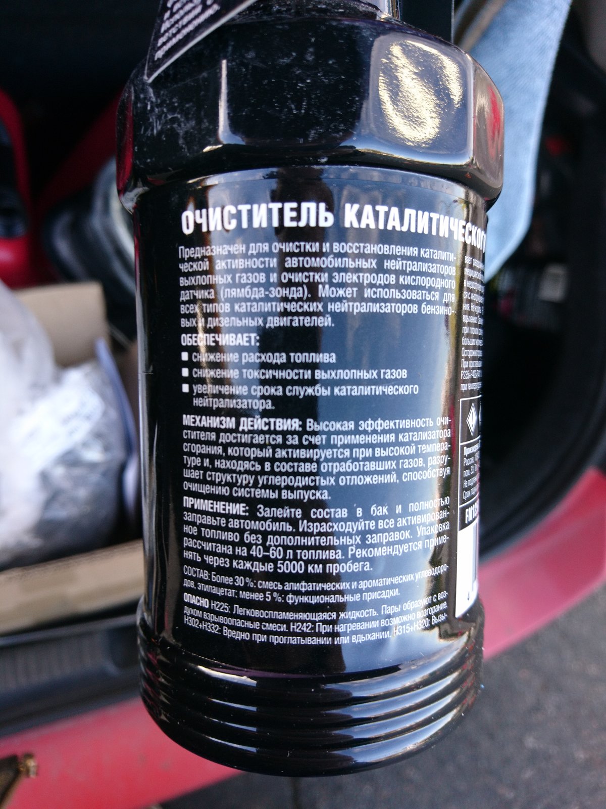

прикупил пятачок флаконов фенома для опытов.
ох он и вонючий...
банки лежат в багажнике, замотаны в пакет,  в машине приоткрыто окно, а один фиг чем то типа клопов несёт...

122 рубля,todx.ru,fn1250

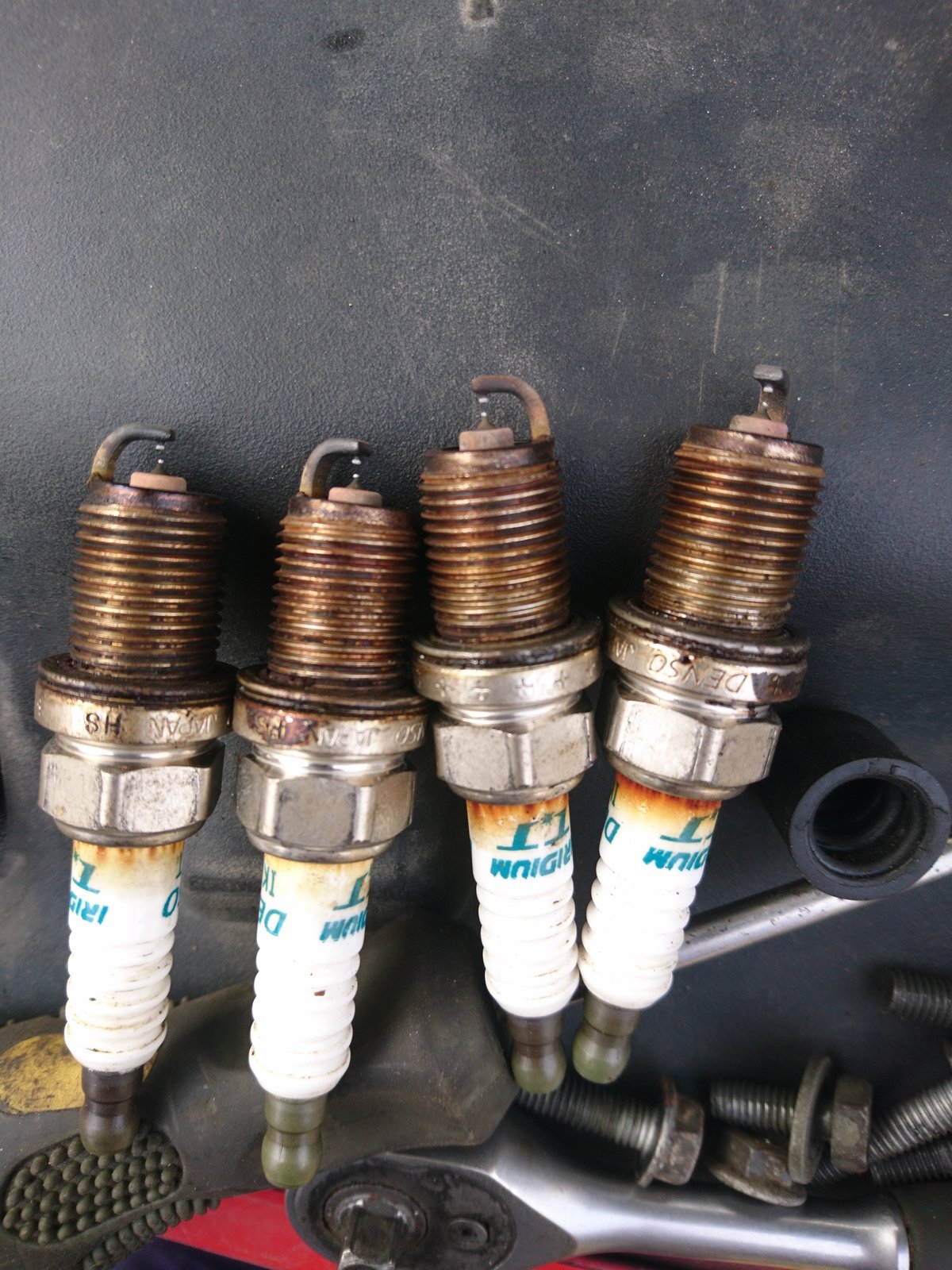

фото свечек "до",для истории.
надеюсь на неделе будет время снять впуск.

Интересен нагар?-окислы? на концах обоих электродов. Присадки?
Наконечники катушек поменять бы...Я у себя менял, таких "пробоев" не было потом, свечи белые-чистые стали. Не дорого стоят в общем-то.

этим свечам около сотни уже. присадки были(в т.ч. куппер для системы впрыска,может медь такой эффект дала?) .
свечи не в порядке?
на катушках высохли и потрескались наконечники,может в этом дело(заказан новый оригинал).

Да, про наконечники и писал.

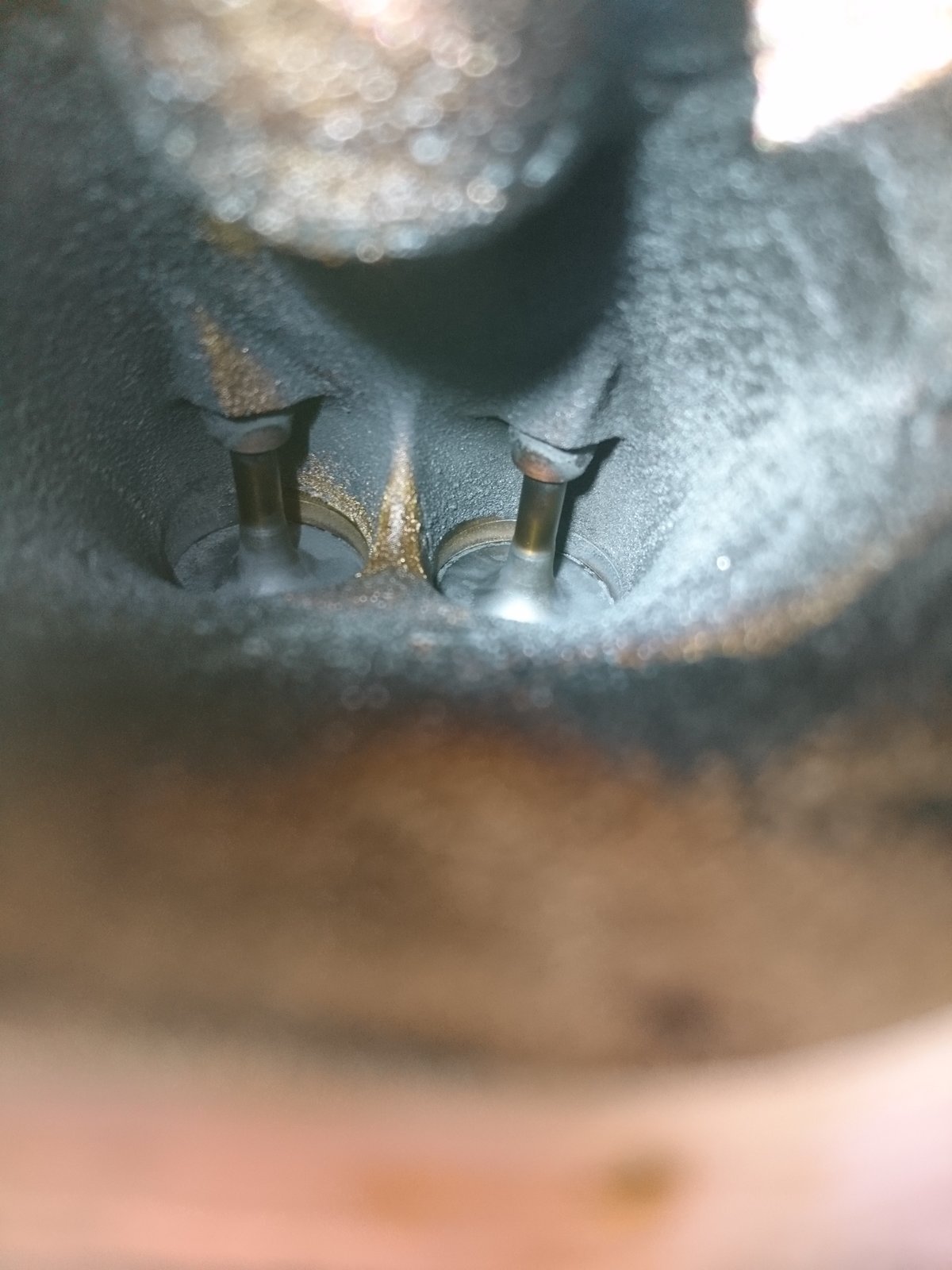

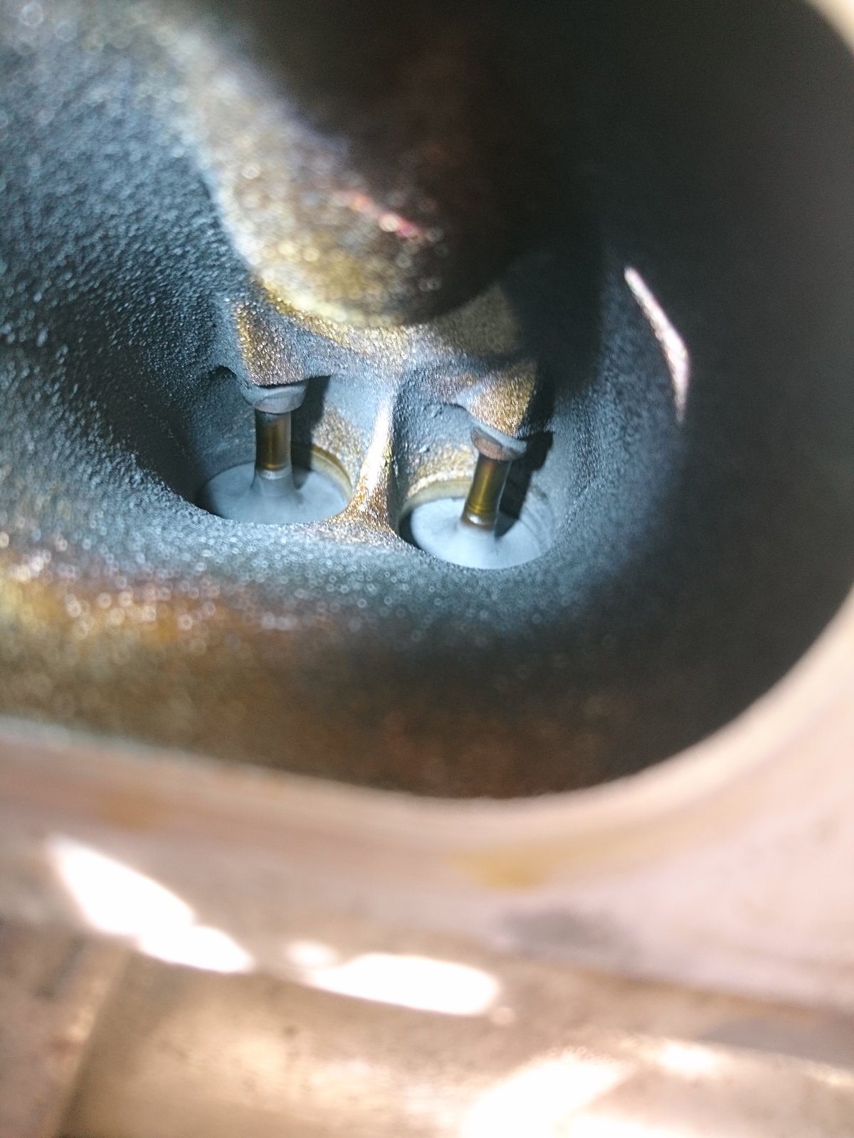

фото 2 и 3 цилиндра, пробег с химозой около 60 км по городу.
изначально было вылито 2 банки на 60 литров бенза, после того как сжег ~15, добавил ещё 10, при остатке около 15 литров долил ещё 10.искатал до момента "заглох", заправил 30 литров , проехал 60 км и вот фото(1-2-3-4 от цепи):
вроде нагар чутка смывает.
и вопрос, почему в 2 цилиндре за форсункой "лысина", а в остальных нет? три из четырёх имеют плохой распыл или наоборот?
скорее всего, в качестве "катализатора горения", то бишь главной рабочей составляющей, была использована недорогая октанповышающая присадка наподобии ферроцена или к-н марганцевосодержащая.
у меня после многих чудо-очистителей-улучшателей такие свечи были, это нормальное явление, хоть и плохое)))

это свечи до, после нн смотрел.
