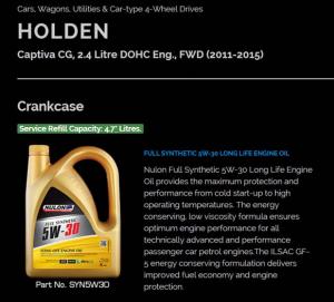

Можете заливать масло любой компании с этим допуском, но я бы действительно обратил бы внимание на Dexos-1. Его кстати рекомендуют у нас в Австралии для Шевроле под знаком Холден (корейского производства) и упоминания о Dexos-2 при этом нет.
@Krot,Поэтому и задал вопрос Дексос 1 или 2? У Вас и в США -Дексос 1, у нас рекомендация Дексос 2-хотелось бы знать причины и необходимость фактическую. И соответственно полезность того и другого в наших условиях.
